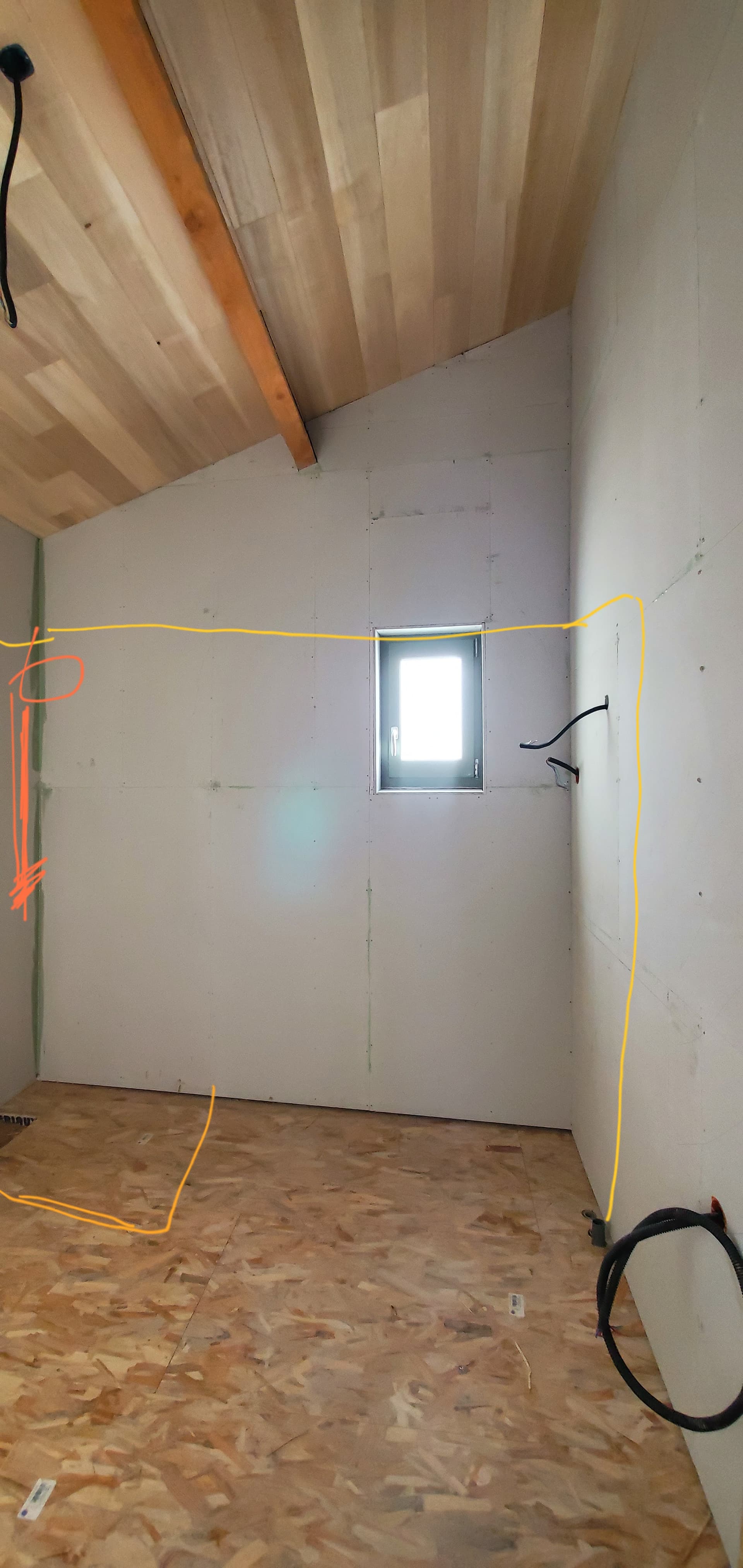

J’étudie la possibilité de mettre du travertin dans ma salle de bain, au sol et sur les murs de la douche + lavabo.
Douche à l’italienne sur le coin à gauche et travertin sur tout le fond de la salle de bain. Je dois réhausser le sol de 4.4cm. Actuellement, Fermacell au mur et OSB au sol.
Je pensais faire :
  • Au sol :
    TRAVERTIN grand format
    Épaisseur : 12 à 15 mm
    COLLE PIERRE NATURELLE
    C2S2 – double encollage
    ≈ 4 à 5 mm
    NATTE ÉTANCHE + DÉSOLIDARISANTE
    (type Schlüter Ditra 25
    • bandes étanches aux jonctions)
      ≈ 3 à 4 mm
      PLAQUES FERMACELL SOL
      20 mm
      GRANULATS FERMACELL
      Rattrapage / mise à niveau
      ≈ 22 à 24 mm
AU mur :
Natte + travertin
Qu’en pensez vous??

Bonjour,
Pourquoi le spec + la natte de désolidarisarion ? celle ci peut remplir elle même le rôle d’étanchéité !
Quoi qu’il en soit, même si ça ne se fait pas avec des produits « écolos », je recommande de soigner l’étanchéité et de la réaliser avec méticulosité ! Une petite fuite et sur un plancher bois, ça ne pardonne pas ! surtout que le problème ne se manifestera trop tard et qu’il sera difficile d’y remédier après coup …
Pour ma part, j’ai réalisé l’étanchéité sur toute la surface de la salle d’eau et non pas seulement sous la douche !
