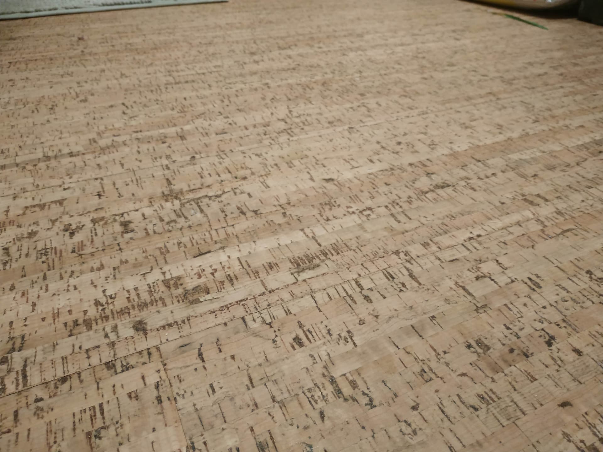

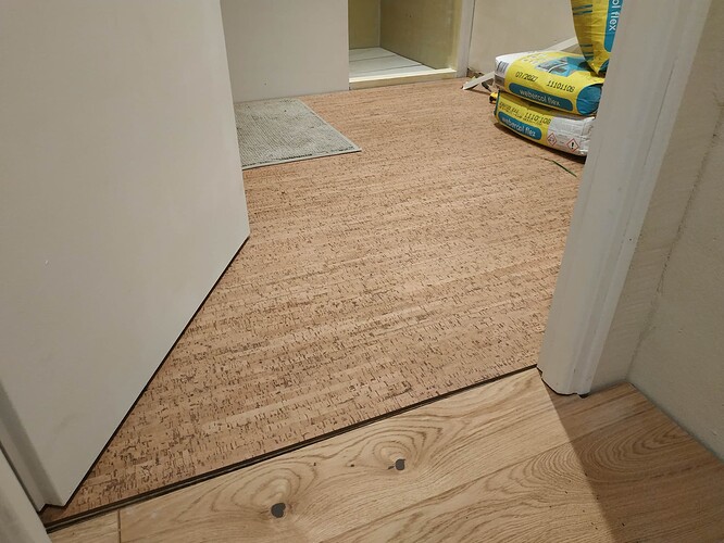

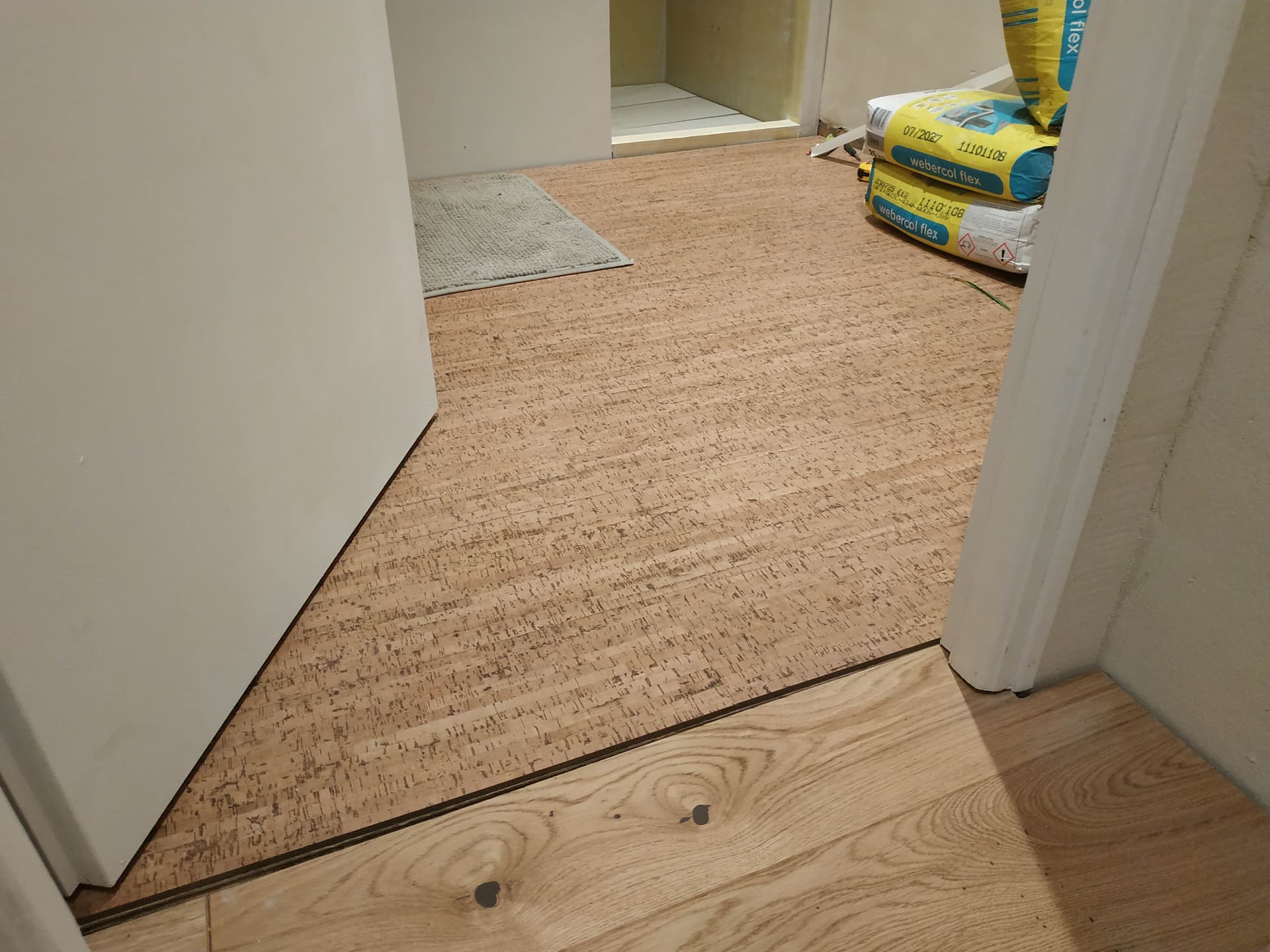

Pour ma part, j’ai mis un parquet liège (ça ne craint pas l’eau) directement sur l’OSB, en pose flottante.

Où as tu acheté ton parquet liège? A-t-il un visuel liège ou parquet classique comme j’ai pas mal vu sur le net.
Merci :slight_smile:
C’est du parquet que j’ai acheté chez Alpes Eco Matériaux (il sont pas bien loin de chez moi, mais ils font de l’expédition, voir sur leur site). Il y a plusieurs aspects dispo : aspect liège, aspect bois.
Il m’en reste 2,5 paquets si jamais…. (pour info, il y a un mini de commande, donc il attend d’avoir suffisamment de commande client - pas forcément exactement le même modèle - pour commander chez son fournisseur au Portugal).
