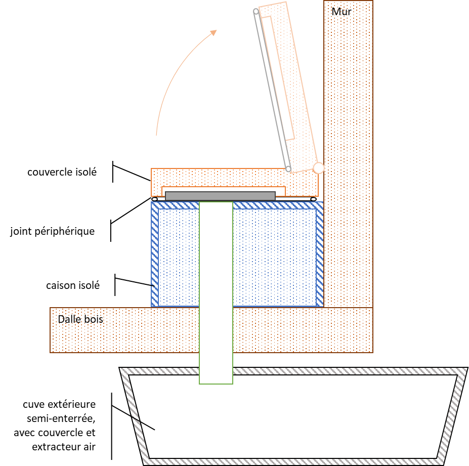

Ici nous sommes à peu près dans le même contexte de l’installation d’un lombri-composteur, mais semi-enterré sous la dalle bois, et en extérieur. Nous nous inspirons de celui de Nico (https://youtu.be/ciEW_HejdMk?si=IodlfwRvFTMPcQJR) mais en intégrant un séparateur d’urine à la source plutôt qu’une décantation en fond de cuve.
Comme on autoconstruit une maison très bien isolée et étanche, on cherche une solution pour garantir l’étanchéité à l’air… et la limitation des ponts thermiques.
La lunette que tu as trouvé répond à la problématique de l’étanchéité à l’air. Pour l’isolation thermique, je réfléchis à un système de couvercle isolé, à rabattre par dessus la lunette:

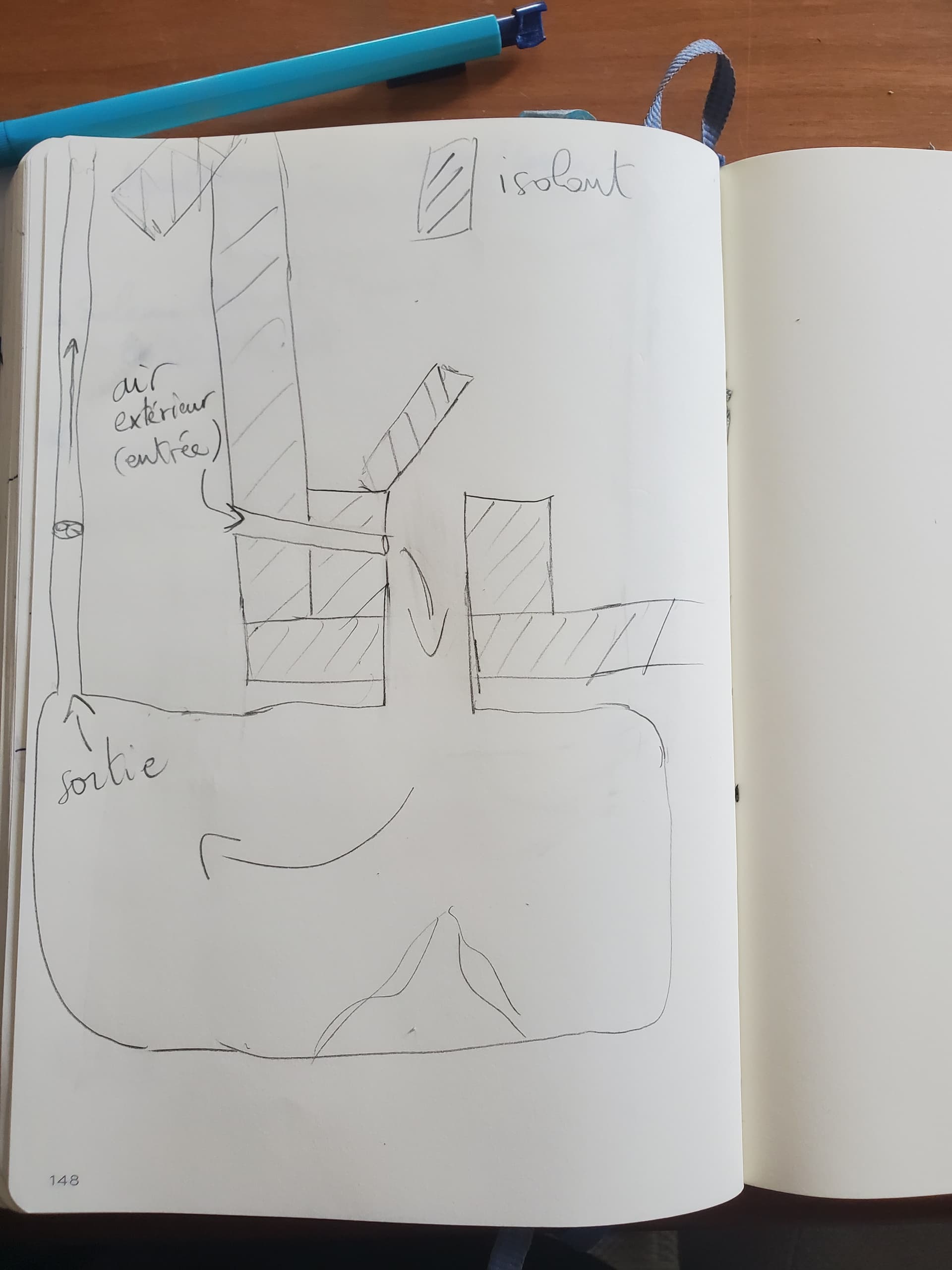

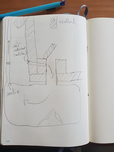

Je me demandais si une solution ne pouvait pas être d’isoler le tuyau de chute (au-dessus du plancher) ainsi que l’abattant et le rendre hermétique à l’air comme chez toi, et ajouter une arrivée d’air puisé directement en extérieur qui arriverait dans le tuyau de chute (donc sous l’abattant isolé). Cette arrivée d’air traverserait l’isolant du bâtiment et l’isolant des toilettes jusqu’au tuyau de chute. Si les toilettes sont contre un mur d’enveloppe ça simplifie peut-être la mise en oeuvre. Dans cette configuration, l’air qui circule dans la cuve arrive bien du tuyau de chute et ressort par la cheminée…normalement sans entrée en conflit avec la VMC si l’abattant est hermétique. Qu’en penses-tu ? Ca te semble faisable ? Compliqué à mettre en oeuvre ? Merci !

Voilà un schéma (désolé pour le dessin…)
Pas vu. On est dans l’innovation la plus totale :slight_smile:
Oui le but de la cuve étanche est de créer un flux d’air dans le « bon » sens. Certains préconisent même de supprimer la VMC des toilettes pour la connecter à la cuve. C’est le système que j’ai vu chez Stuart Anderson, qu’il a exposé dans son livre « splendeurs et misères d’un permaculteur ».
Pour ma part je suis comme toi, je ne vois pas l’intérêt de faire autant d’efforts pour être étanche à l’air si j’ai l’équivalent d’une VMC simple flux qui extrait l’air de mes toilettes (et donc du logement chauffé…)
Ta solution est l’équivalent de la mienne avec en plus le mérite de ventiler la chute. Sur une maison en bois ca doit pouvoir se faire, perso j’aurais 70cm de mur en pierre à traverser… la flemme !

La cuve a besoin d’être aérée: il faut donc une entrée et une sortie. Mais rien ne dit que l’entrée doit être le tuyau de descente…(?)

Ok @JulienGeffray merci pour tes réponses ! Effectivement 70 cm de pierre à percer pour aérer une cuve de caca, ça fait beaucoup… Nous ce sera une ossature bois, c’est plus simple à mettre en place (même si ça reste compliqué pour des toilettes…). Je vais essayer de soumettre l’idée d’une arrivée d’air extérieur dans le tuyau de chute à des gens qui s’y connaissent pour voir ce qu’ils en pensent, faut juste que je les trouve !
Sinon @Styv56 c’est ce qui ressort des différents schémas que j’ai pu trouver à droite à gauche : une cuve étanche à l’air, avec une arrivée d’air par les toilettes et une sortie par la cheminée de la cuve (mécanisée). Je pense que le but est d’éviter une prise d’air basse qui pourrait ressortir par les toilettes. Mais peut-être que c’est faisable autrement. Ca m’arrangerait ! Tu as vu d’autres solutions ? Merci.
la prise d’air dans les toilettes avec descente dans la cuve a pour but d’éviter des remontées d’odeurs et d’aérer la cuve évidemment. Mais on peut dissocier les 2 aspects…
