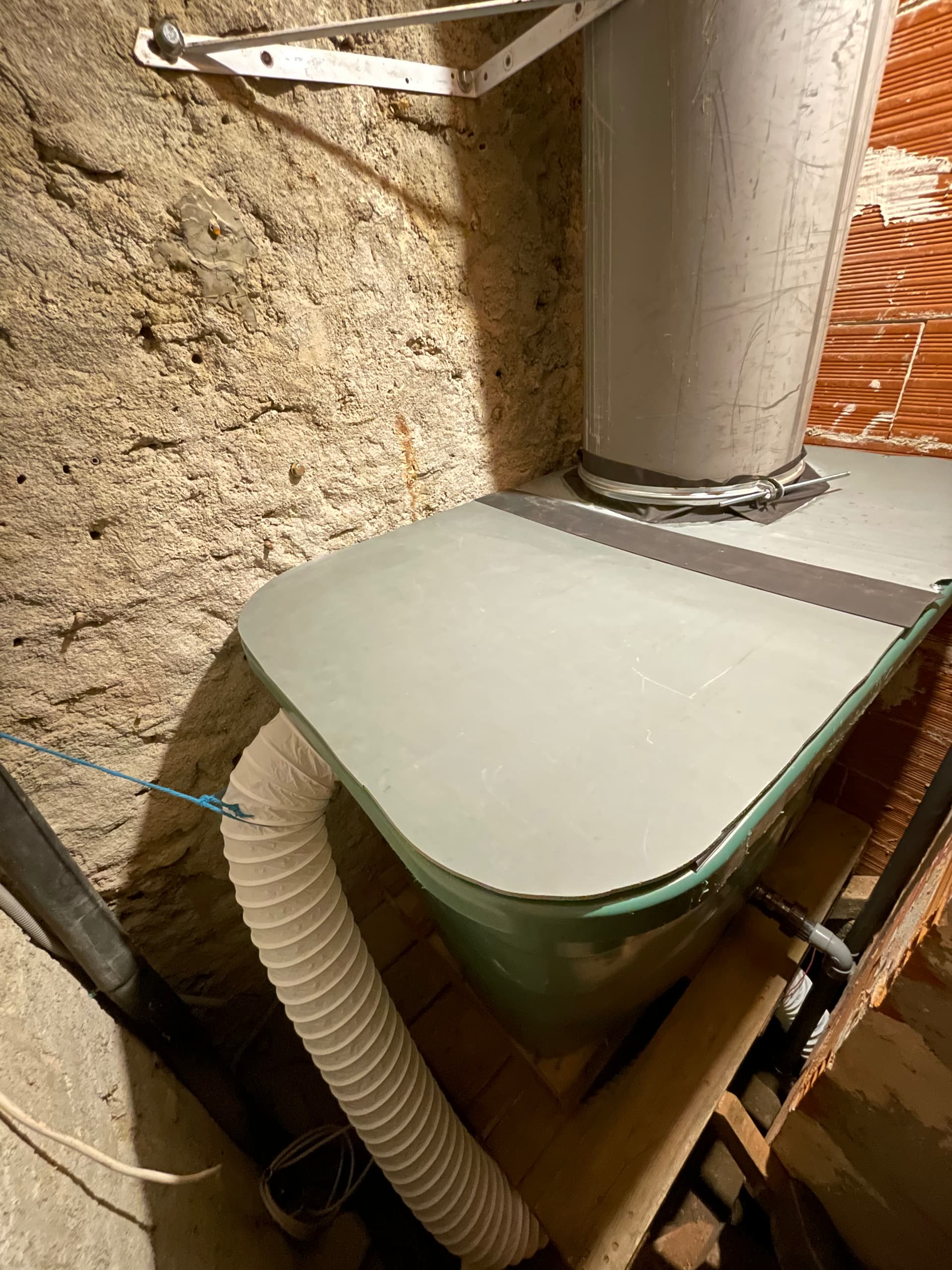

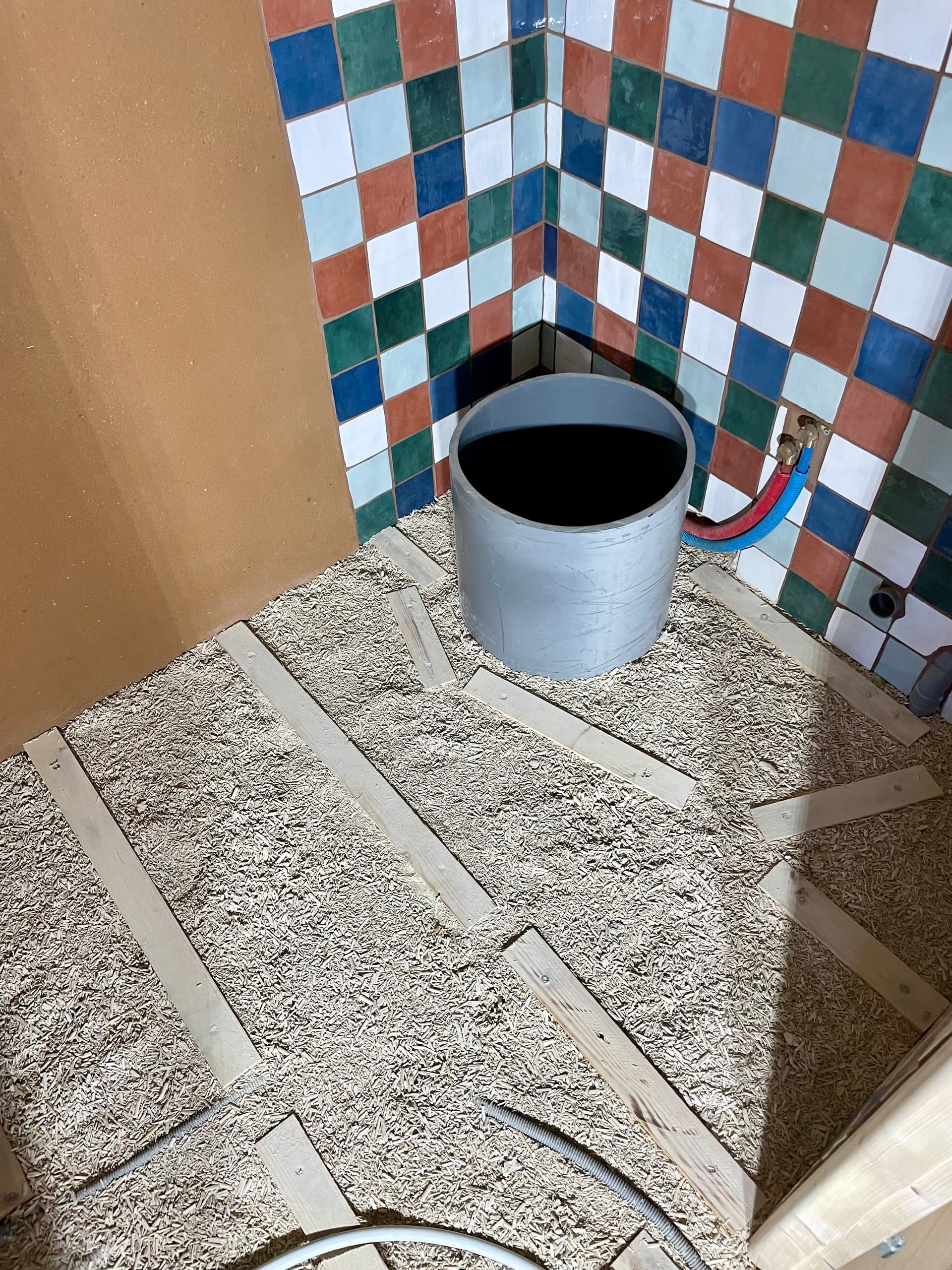

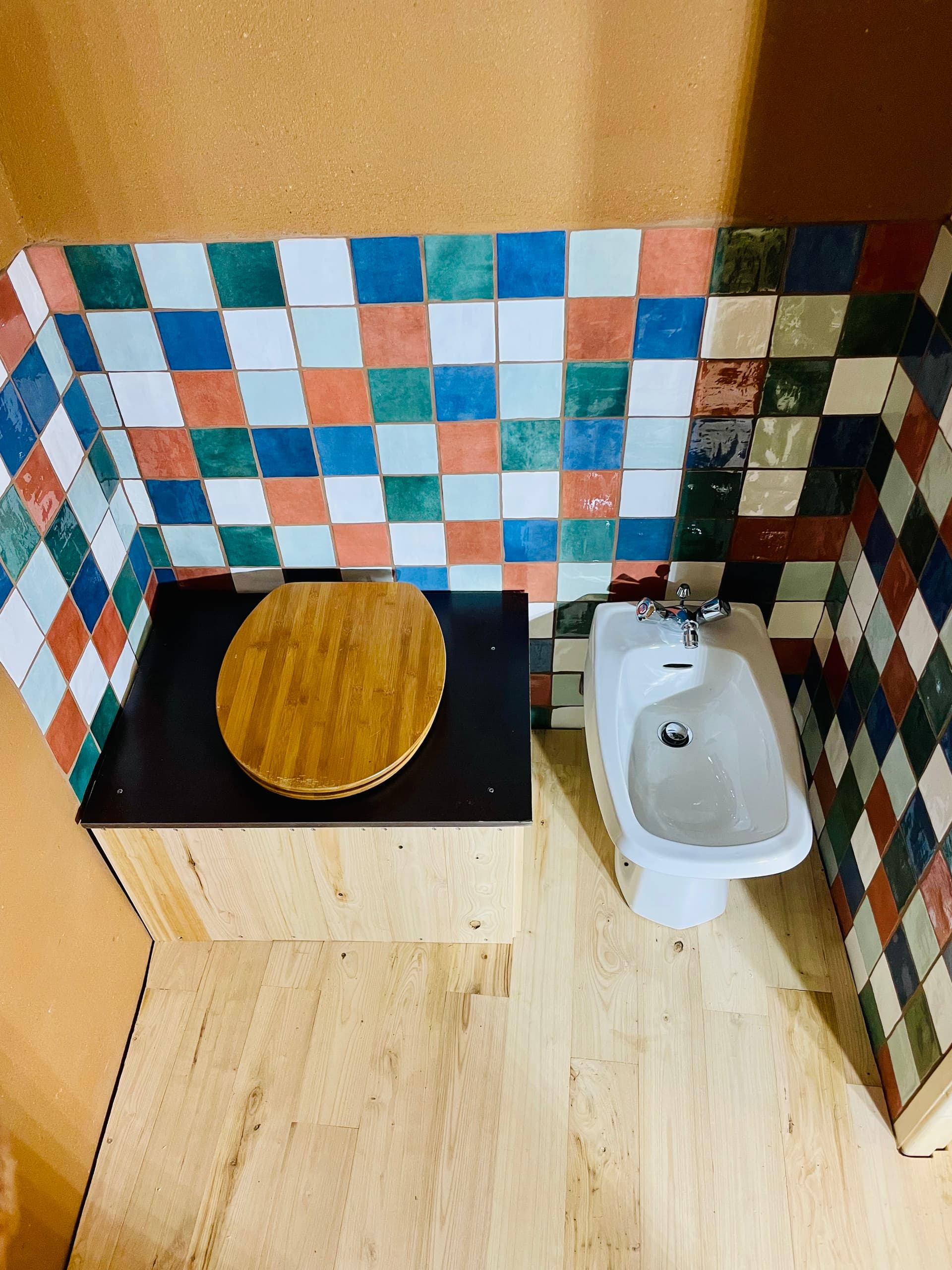

Pour les curieux, voici l’avancement de mes toilettes à vermicompost.
La cuve de 520l est installée à l’étage en dessous, la chute fait deux mètres et 40cm de diamètre.

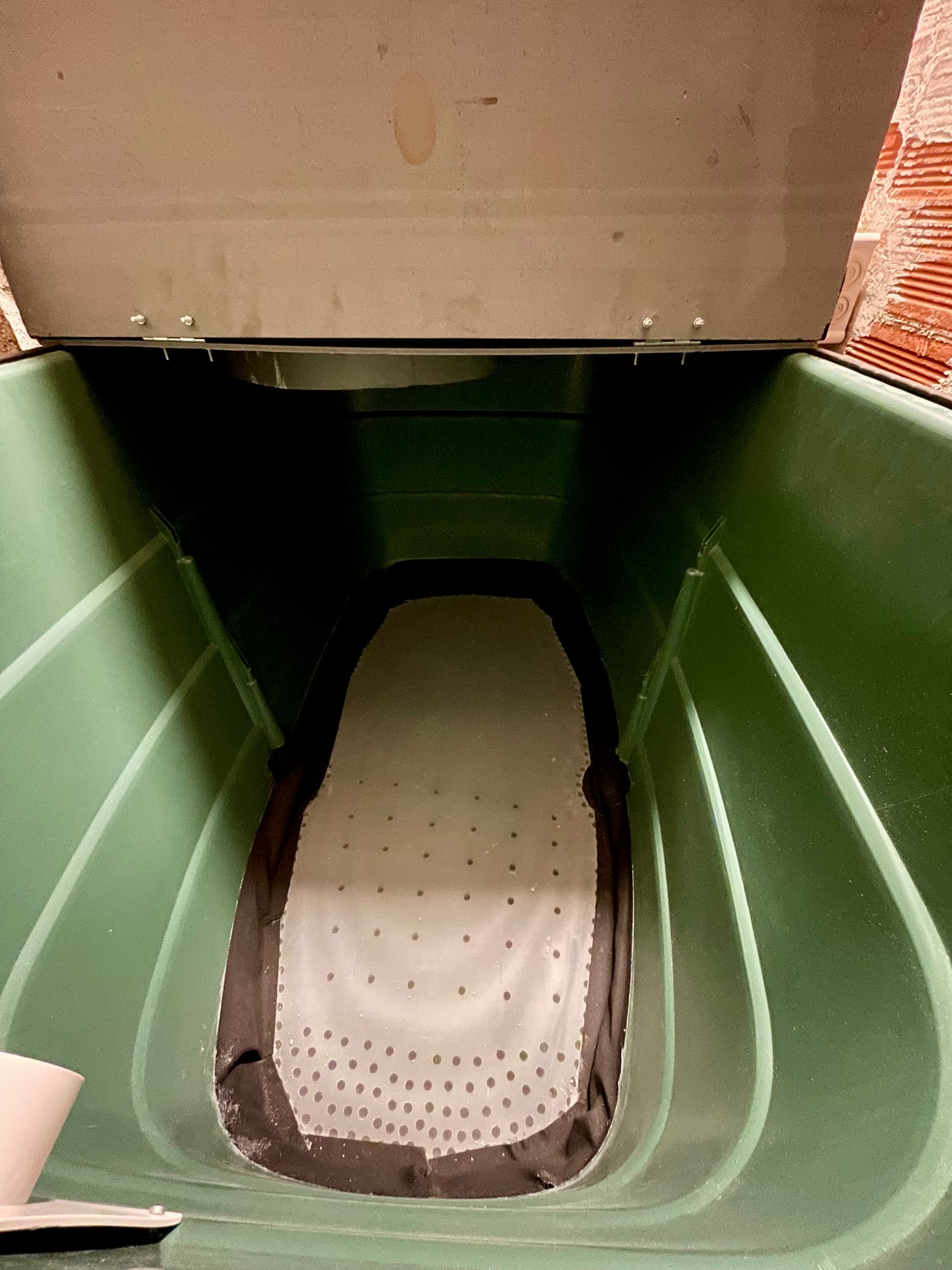

J’ai mis un plan incliné de 10%, percé et recouvert d’un filet 500 microns. Le tout jointé par une bande d’epdm sur le pourtour.
Ce plan est surélevé d’une dizaine de cm au dessus du fond pour permettre la réception des lixivats puis son évacuation dans le tout à l’égout par un tuyau de 40.
J’ai installé une gaine de ventilation qui rejette l’air dans une cave non utilisée, j’ai mis un ventilateur de gaine de 275m3/h qui consomme une vingtaine de w. Toute la cuve est hermétique grâce à des joints de fenêtres et des bandes d’epdm. L’air est donc aspiré depuis les wc et il ne devrait donc pas y avoir d’odeurs.
la moitié du couvercle est relevable pour pouvoir observer et éventuellement intervenir à l’intérieur.
Je vais aller chercher du fumier chez un copain et des vers mais si il y en a pas assez car c’est l’hiver j’en commanderai. Je mettrai avant une litière de copeaux et sciure pour faire une sorte de pré filtre.
J’installerai une douchette à côté des wc pour pouvoir nettoyer le conduit de chute si besoin.
Voilà si vous avez des remarques ou des questions, c’est avec plaisir !

Salut Jolindien, quelle est la ref de ton ventilateur, s’il te plait ?
Salut je ne vois ton message que maintenant. C’est un Etamaster en 125mm et 273m3/h acheté chez Ventigo. Ca fonctionne bien mais il faut faire attention à la longueur de gaine pour pas trop le faire forcer ou alors prendre un plus puissant.
Sinon petit changement à prévoir, je vais percer en dessous de la cuve pour l’évacuation des liquides car j’avais prévu 8cm de hauteur mais ça fait un gros volume d’urine et du coup de fortes odeurs en sortie d’aération… je pensais que ça aiderait à garder une atmosphère humide mais trop d’odeurs.
Sinon absolument aucune odeur dans les toilettes de par l’aspiration et ça c’est top !
