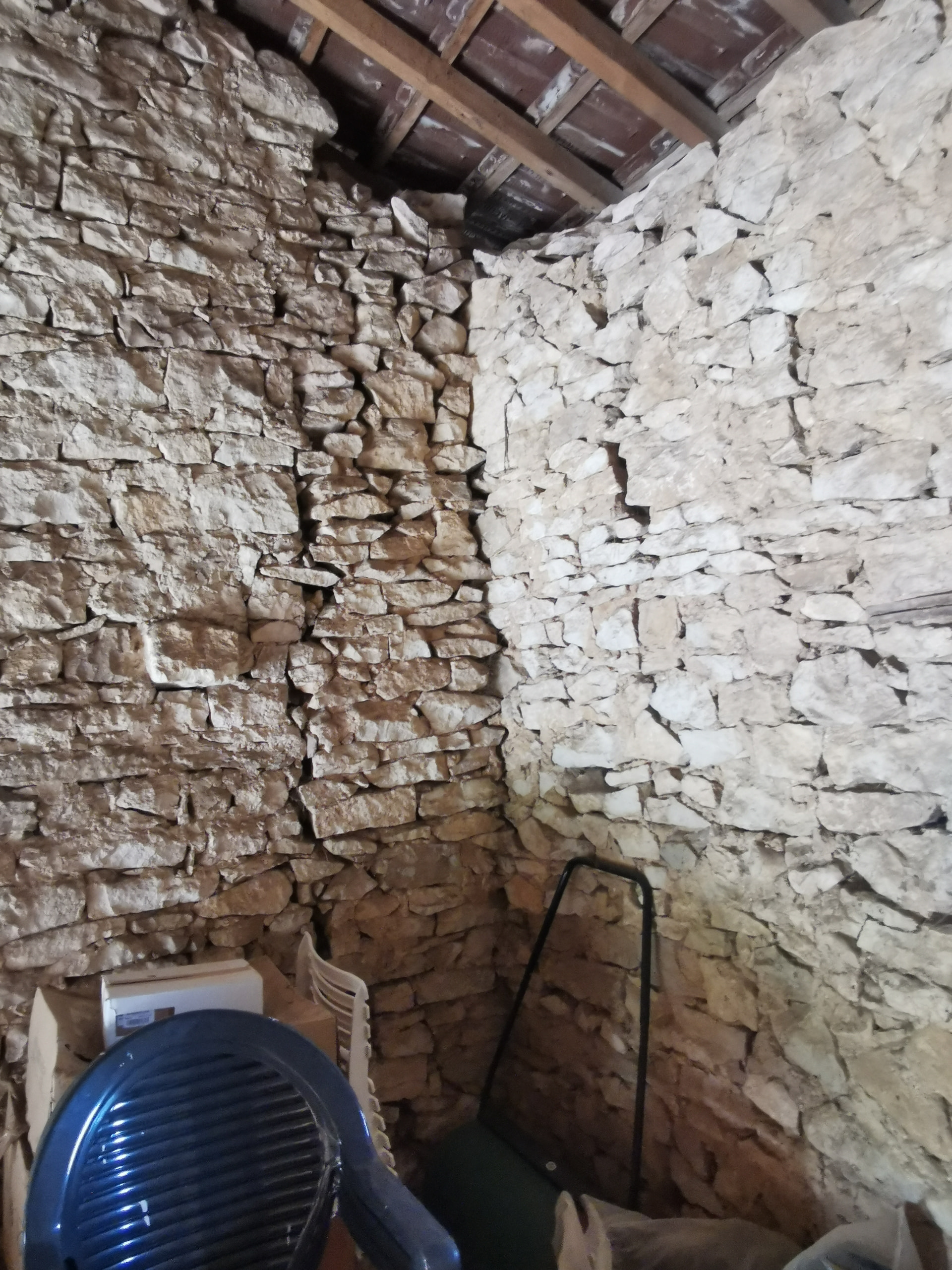

​Je possède une maison en pierre située dans l’Ain, sur la commune de Ramasse, et j’aurais besoin de vos avis pour un projet de rénovation.
​Le constat

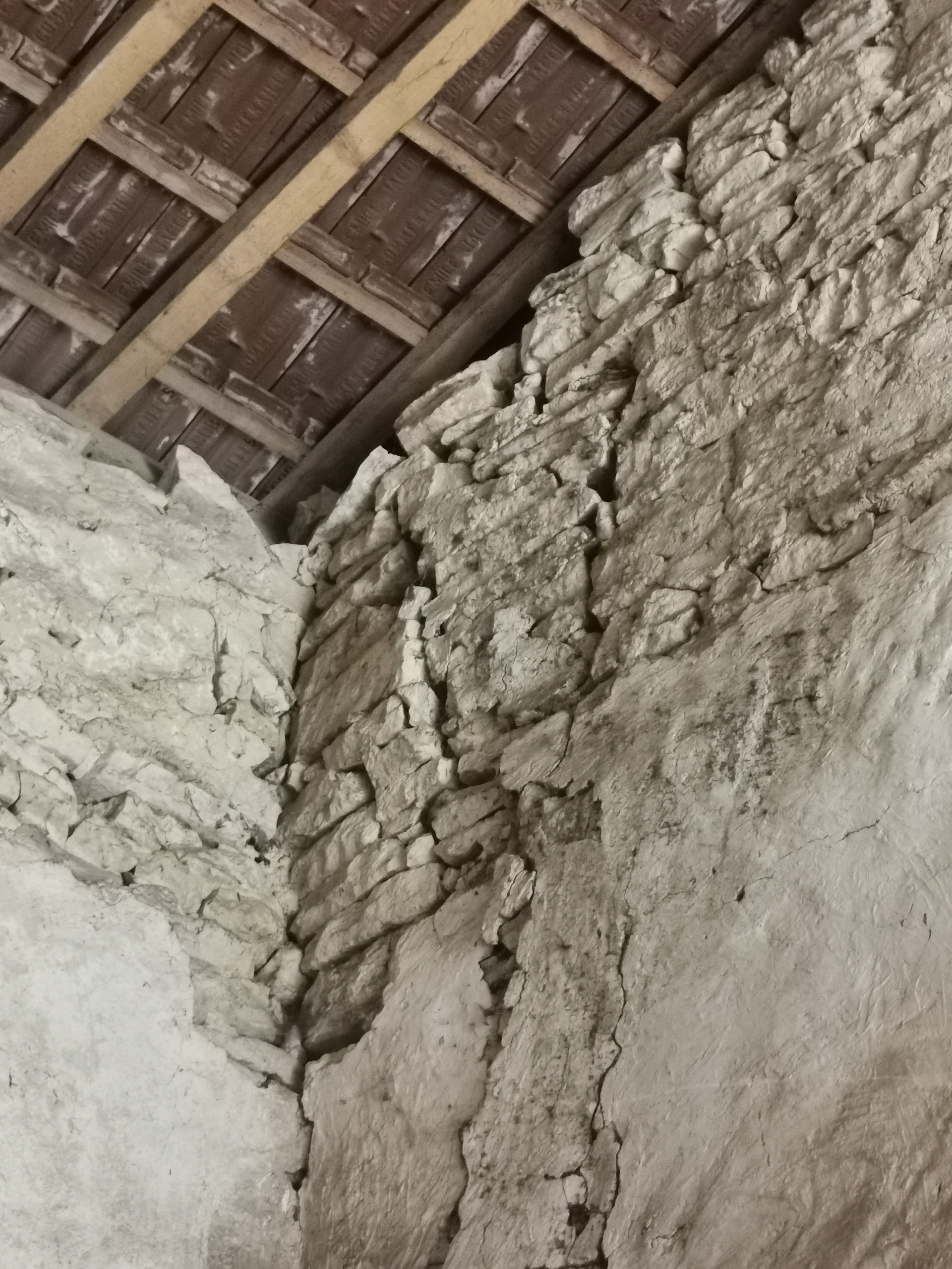

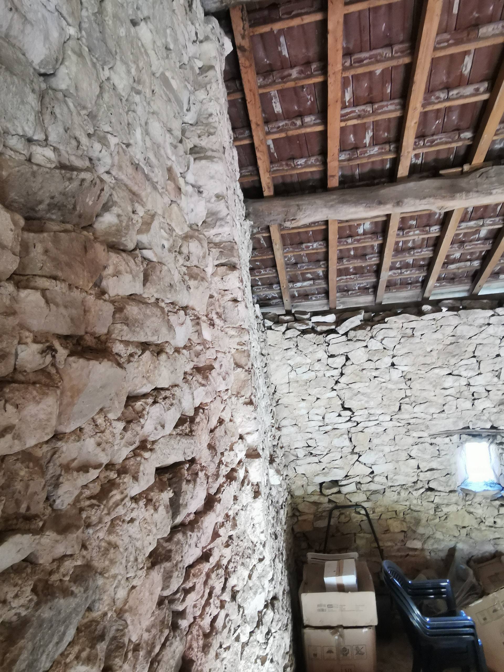

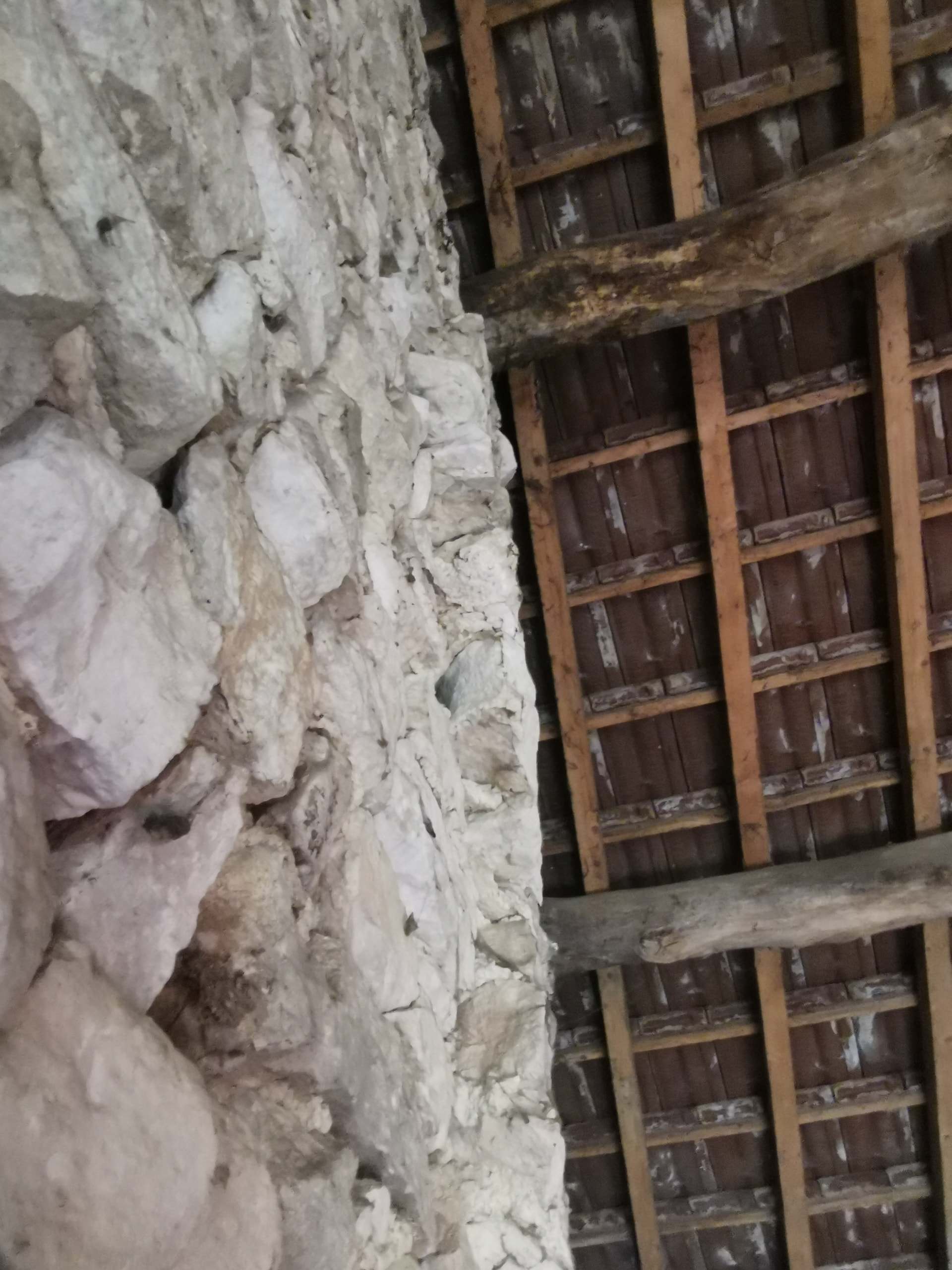

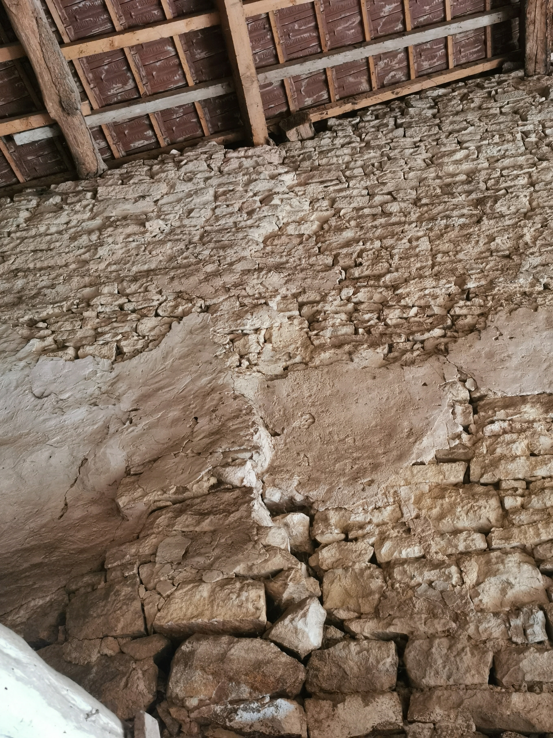

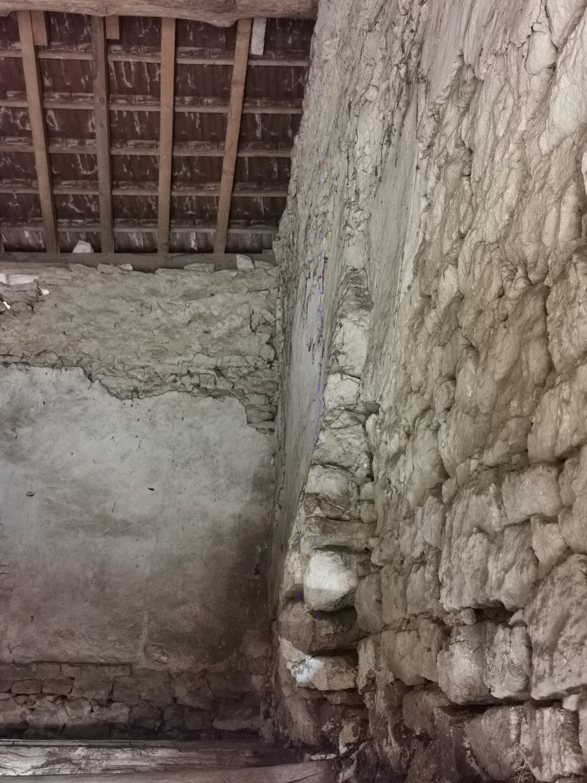

​Depuis plusieurs années, j’observe un bouffement important des deux côtés d’un mur intérieur/porteur. Une grande partie de la maçonnerie se désolidarise (environ un quart de la longueur du mur sur les deux tiers de sa hauteur, ce qui représente un volume massif).
​Contraintes structurelles :
  • ​Côté Sud : Aucune contrainte particulière sur le mur.

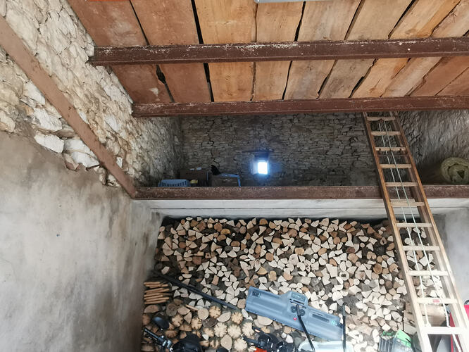

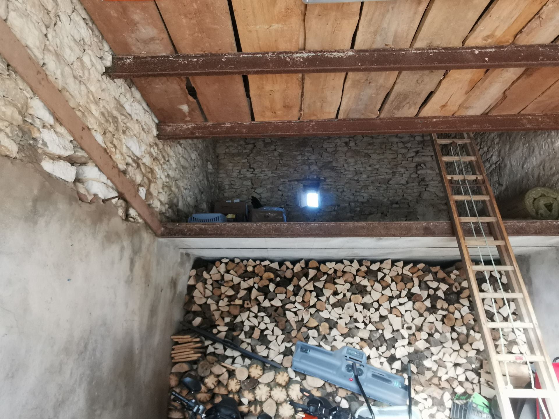

  • ​Côté Nord : Une dalle en béton, coulée entre des IPN, repose directement sur ce mur.

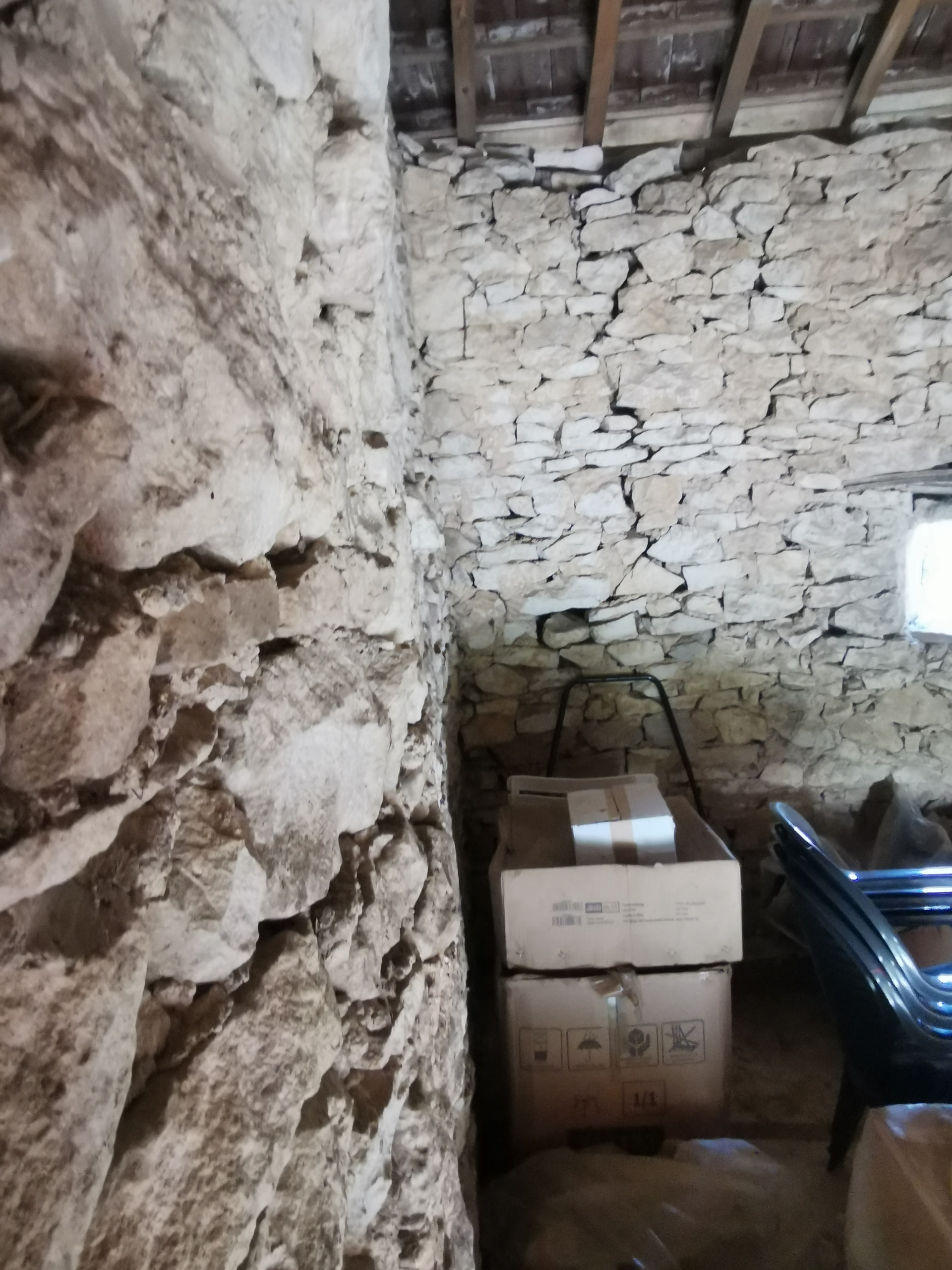

  • ​Alignement et déformation : Sur la photo où l’on voit le carton, le mur se déplace vers l’intérieur et n’est donc plus aligné avec le reste du mur.
  • ​Inconnue : Je ne sais pas si le mur a bougé avant ou après le coulage de la dalle.

​L’objectif est de réaliser les travaux tout en créant un couloir traversant de 2 mètres de large sur toute la longueur de la maison.
  • ​Ce couloir traversera le mur concerné jusqu’au fond de la dalle.
  • ​Une partie du mur sera donc définitivement démolie pour créer ce passage.
  • ​Il restera 3 mètres de mur à consolider et retravailler.

​Pour supprimer le bouffement et sécuriser la structure, je pense procéder ainsi :
  1. ​Soutènement intermédiaire : Ouvrir le mur sur la moitié de son épaisseur pour y sceller un premier IPN (ou une poutre en bois massif), puis répéter l’opération sur l’autre moitié de l’épaisseur.
    • ​Précision : L’idée d’un demi-étaiement sur la première moitié du mur reste à affiner. Ne disposant d’un appui stable que sur la partie non déformée, l’IPN ou le bois massif risquerait de poser dans le vide au niveau de la zone qui ressort.
  2. ​Reprise de la partie supérieure : Travailler par petites sections vers le haut jusqu’à rejoindre les poutres de la toiture.
  3. ​Avancement : Répéter cette opération par étapes jusqu’au mur porteur situé au fond de la dalle, en réservant l’emplacement du futur couloir.
​Mes questions
  1. ​Que pensez-vous de cette méthode de reprise en sous-œuvre pour traiter le bouffement ?
  2. ​Puis-je m’appuyer sur la dalle en béton existante pour installer mes étais et travailler en sécurité ?
  3. ​Est-il nécessaire d’étayer également la dalle elle-même durant le chantier ?
