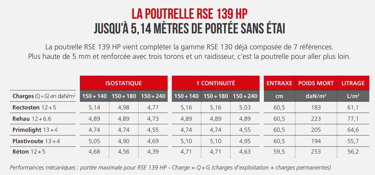

Votre m2 de dalle peut supporter théoriquement 350kg/m2 (vérifiez sur les fiches techniques de vos poutrelles svp), il pourra donc largement supporter en pratique votre cloison qui pèse 87kg/ml et qui transmettra à votre dalle une charge de 87kg/m2 rapportée à la bande de chargement respective.
Si vous montiez non pas une cloison terre-paille mais une cloison de BTC pour faire de l’inertie derrière votre poêle par exemple, il est probable que ça pèse trop lourd au métre linèaire (et donc au m2). Dans ce cas, un support est maçonné lors de la construction du vide sanitaire pour reprendre la charge.
NB : avec vos cm d’enduits supplémentaires votre cloison complète va peser plus lourd que 87kg/ml mais vous avez de la marge donc ça ira.

Franchement je dirai pas ca, car il y a aussi des charges d’exploitation, ca depend de la porté des poutrelle, on ne peut pas juste prendre la charge de la cloison et dire que c’est bon, c’est quand meme assez risquer, deja quand je relis je ne sais pas si les poutrelles sont perpendiculaire ou parallèle a la cloison, ensuite il faut savoir la porté des poutrelles et leurs entraxe normalement 60cm.
Il faut prendre le temps de tous verifier, ca reste assez lourd, vu le cout des travaux et des réparations il faut prendre le temps d’avoir toutes les infos et de verifier.

merci pour vos retour, mais je dois admettre qu’avec ce dernier avis, je ne sais plus quoi penser.
Je vais donc harceler le maçon pour avoir la fiche technique des poutrelles. Il doit bien avoir un bureau d’étude qui a calculé les répartitions de charges sur le vide sanitaire.
