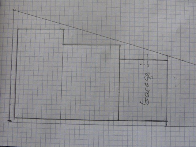

J’ai à peu près la théorie en tête mais difficile pour moi d’évaluer ce qui est important dans une situation concrète et de hiérarchiser tout ça… voici le plan du terrain avec de vagues croquis…
Il s’agit d’un lotissement créé par la mairie pour aider les jeunes à accéder à la propriété, dans un village qui se meurt en raison du trop grand nombre de résidences secondaires…
J’ai le lot 5 le terrain le plus au sud est. Il y a une importante zone nom constructible dans mon terrain ( zone R2)
Une maison plein sud mais avec un forme plus complexe, jolie mais coûteuse? Une maison toute simple dans le sens du terrain mais orientée sud ouest? Une maison de forme plus optimal/compact thermiquement mais avec des angles compliqués?
Nous sommes à 1200m d’altitude, mais contre toute attente nous avons beaucoup de soleil et un risque de surchauffe importent en été ( les tomates poussent dans les jardins sans avoir besoin de serre)
Nous avons un peu de neige en hiver et pas mal de vent.

Il s’agit d’une maison en “paille” donc avec des murs épais.
Quel est le sens des vents dominants ?

Choisir entre orientation plein SUD et rapport au Site? Le plein SUD n’est pas une règle ablsolue. Nous avions eu le même cas que toi lors d’un projet il y a 10 ans. Nous avons fait des essais avec le thermicien en décalant la maison par pas de 5° depuis 180°SUD , puis 185°, puis 190°, puis 195°. La simulation a mis en évidence et quantifié la surchauffe. Et les clients avaient choisi 190° comme compromis. On était à 800m d’altitude en haute loire.
