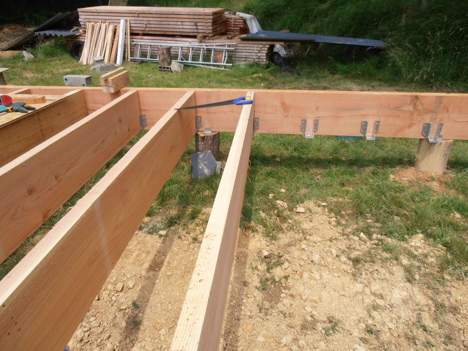

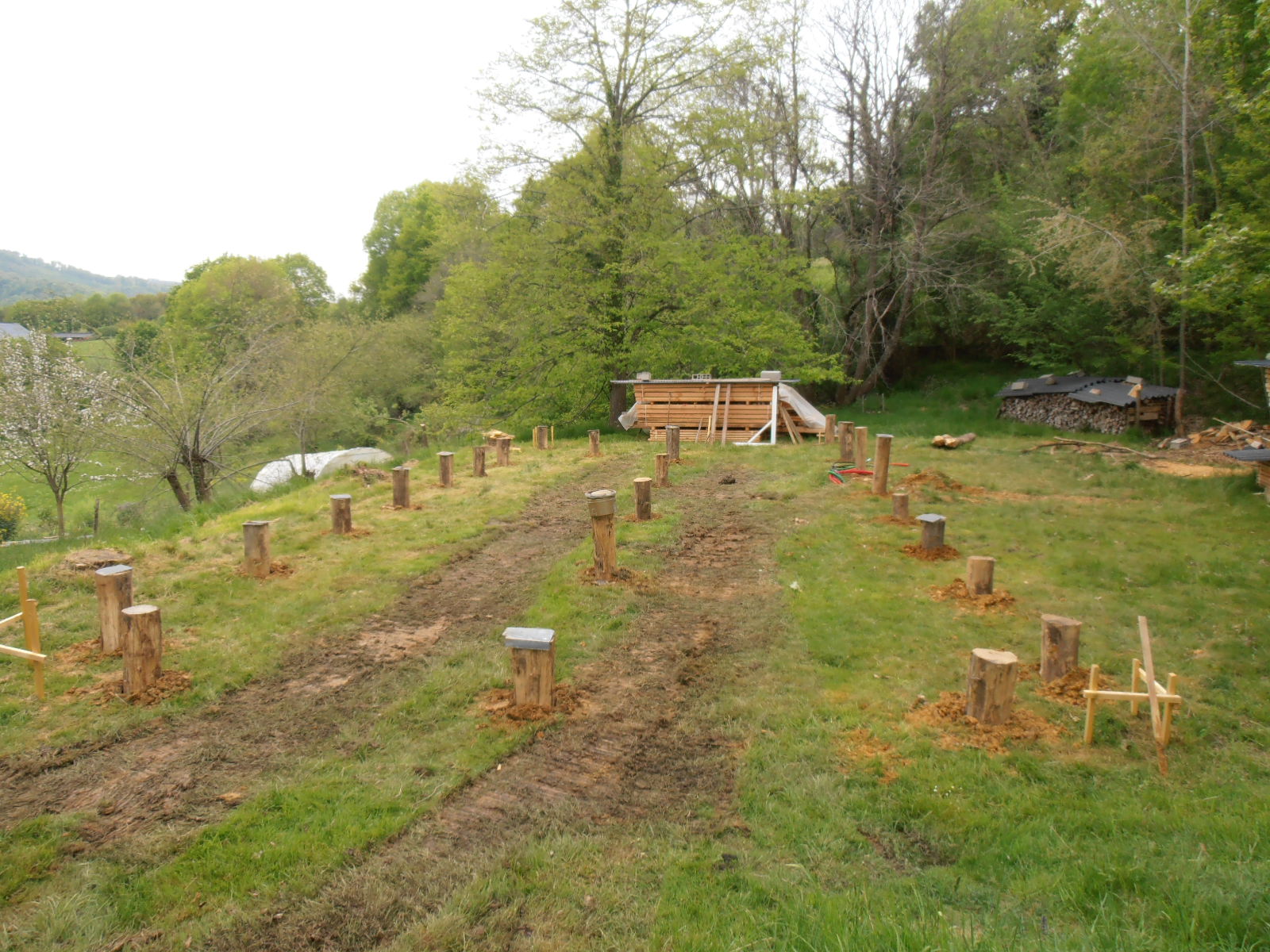

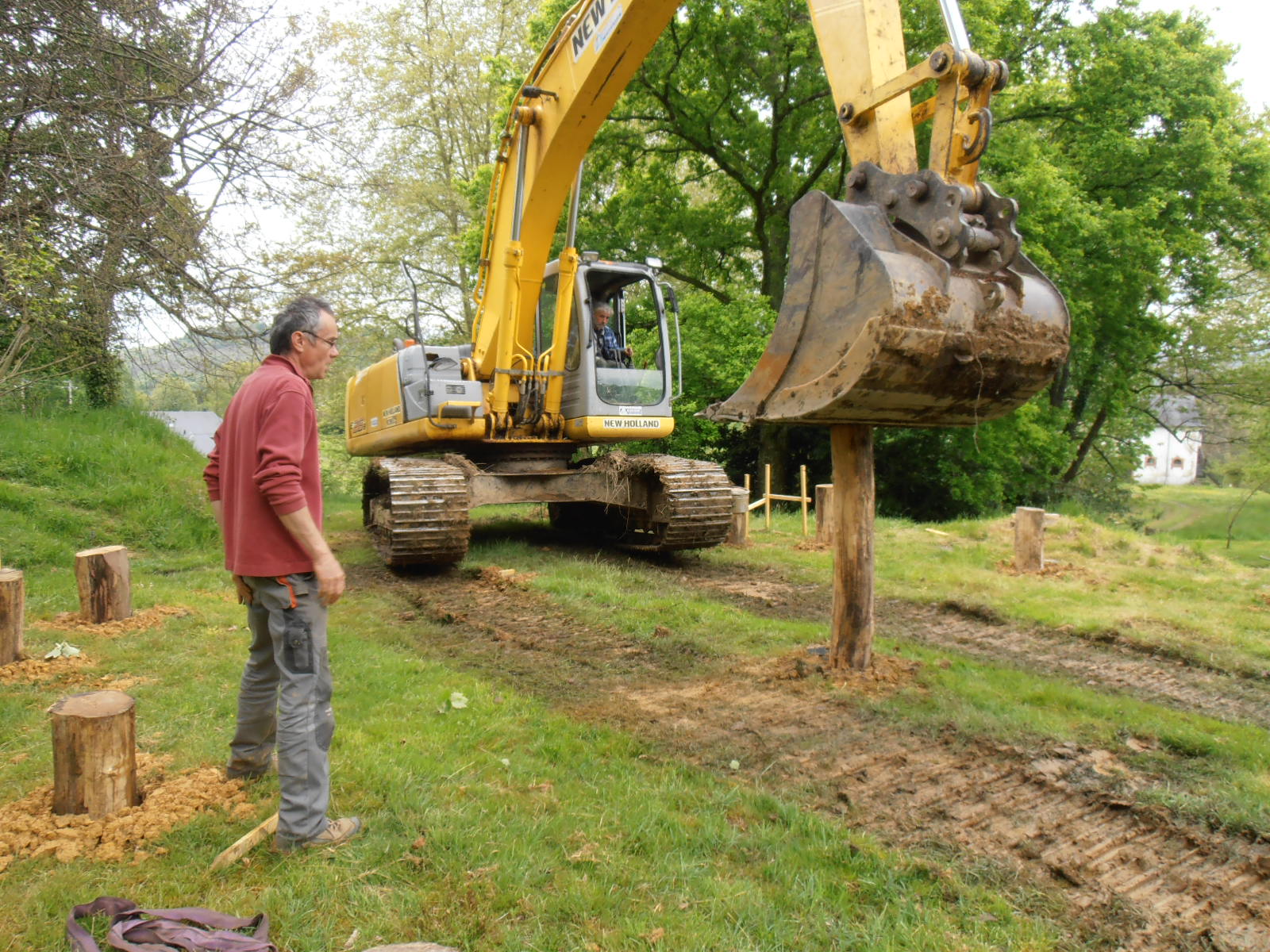

j’ais mis en œuvre une fondation sur pieux d’acacias enfoncés en pleine terre. Ma maison en paille fait 80 m² au sol avec étages. Le coût est minime 24 pieux à 30€ et 1 /2 journée de pelle mécanique 300€.
Les fondations sont faites en 4heures.
Cela fait 10 ans et rien à bougé !
Bonjour, auriez-vous des photos svp ? Je suis très intéressé, merci :slight_smile:
Bonjour, voilà qq photos. le sujet à été traité dans le numéro 100 de la maison écologique.
