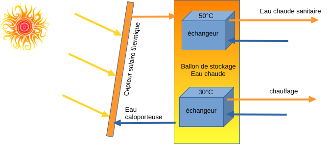

Schéma de principe d’un Système Solaire Combiné :

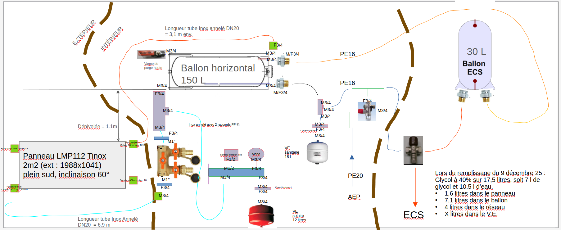

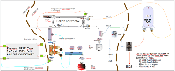

Je viens de mettre en service mon installation en thermosiphon. Bon, j’ai pas énormément de recul sur son efficacité puisque c’est en place depuis 3 semaines. Mais ça semble fonctionner même en plein hiver (on est à 700m d’altitude à coté de Grenoble).
Je peux partager le schéma de l’installation si ça intéresse.
5 « J'aime »

Hello Nicolas, j’avais vu ton profil.
Intéressé pour discuter d’installation thermosiphon sur un cas pratique (voir mes recommandations dans mon doc technique sur le forme des tuyaux de l’absorbeur : bien choisir les capteurs).
Au plaisir
Hello, merci de ton expérience. Un schéma, c’est bien, et des photos d’installation, c’est pas mal non plus. :star_struck:
Au plaisir
Merci !
Juste une remarque de plombier : la vanne de purge haute peut être avantageusement remplacée par un purgeur d’air automatique.
