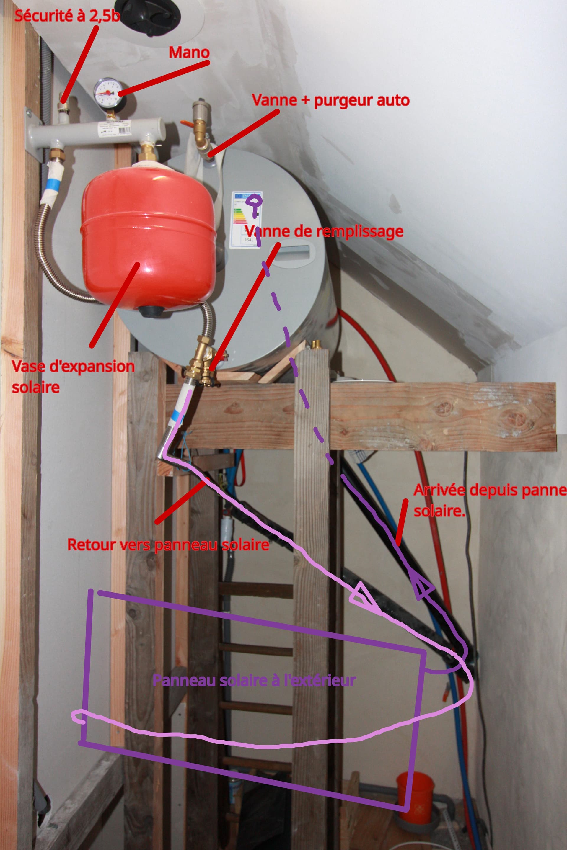

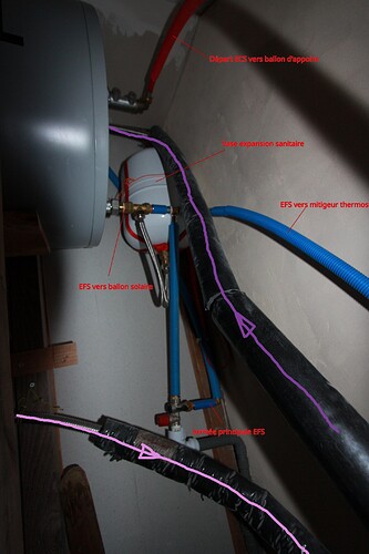

Voilà 2 photos avec des annotations pour tenter de comprendre quel tuyau fait quoi.
Le panneau est à l’extérieur (euh, oui, pas bête), et le ballon est à l’intérieur au plus prêt du panneau et avec une différence d’altitude de 1,4m entre le point haut du panneau et le point bas du ballon.

Merci pour ces informations, ça va m’aider.
As-tu acheté le ballon d’occasion ? Comment choisir le modèle pour une pose horizontal en thermosiphon ?
Également, Y-a-t-il une pente minimum entre le haut du panneau et le bas du ballon pour un thermosiphon efficace ?
Merci pour tes réponses, et le temps que tu prends.
Bonne journée
C’est une évidence mais c’est toujours mieux de le dire, si c’est une pose en horizontal, il faut un ballon spécifique horizontal !
Celui que j’ai acheté est neuf et vient de chez Solaire Diffusion. L’eau sanitaire est au centre, et le circuit primaire est annulaire (tout autour). Et il n’y a pas de résistance électrique, donc besoin (en général) d’un ballon d’appoint monté en série.
Pour les recommandations pour que le thermosiphon fonctionne, voilà ce que j’ai appris et retenu :
Peu importe la pente, du moment qu’il n’y a pas de contre pente sur le circuit. Et une différence de hauteur de 1m minimum entre le bas du ballon et le haut du panneau. Et enfin, des distances les plus courtes possibles. Il semblerait que 10m cumulé soit un maxi communément admis. Mais cela dépend aussi des diamètres de conduits, des coudes éventuels, etc….=les pertes de charges.
