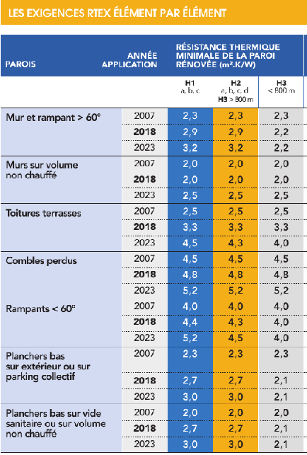

Pour finir, rappelons que les pertes thermiques au niveau du sol / plancher bas sont quand même relativement faibles par rapport à d’autres éléments du bâtiment. Même si on veut bien faire partout, il vaut mieux bien soigner les travaux d’'assainissement de la zone sous la dalle pour gérer l’humidité (hérisson classique sans Misapor / drainage périphérique), faire une dalle en terre crue « simple » puis mettre les sous et le chanvre dans les murs voire dans la toiture !
Pour info, voici les résistances thermiques à atteindre pour chaque élément du bâtiment selon la RTex rénovation. C’est une grille qui était (est ?) éditée pour pouvoir prétendre à des crédits d’impôts lors d’une rénovation il me semble, mais les valeurs indiquées me semble être des objectifs cohérents à atteindre lors de toute rénovation.
N’oublions jamais que ces chiffres servent juste de guides, ce qui est important c’est de prendre du plaisir dans son chantier et de savoir apprécier le ressenti de certains matériaux qui sont sans doute plus performants que ce qu’en disent les chiffres (ex : le chaux-chanvre/terre-chanvre avec les effets exothermiques/endothermiques associés, cf. Les enduits chaux chanvre dans la maison ancienne | Atelier Chevillotte)
