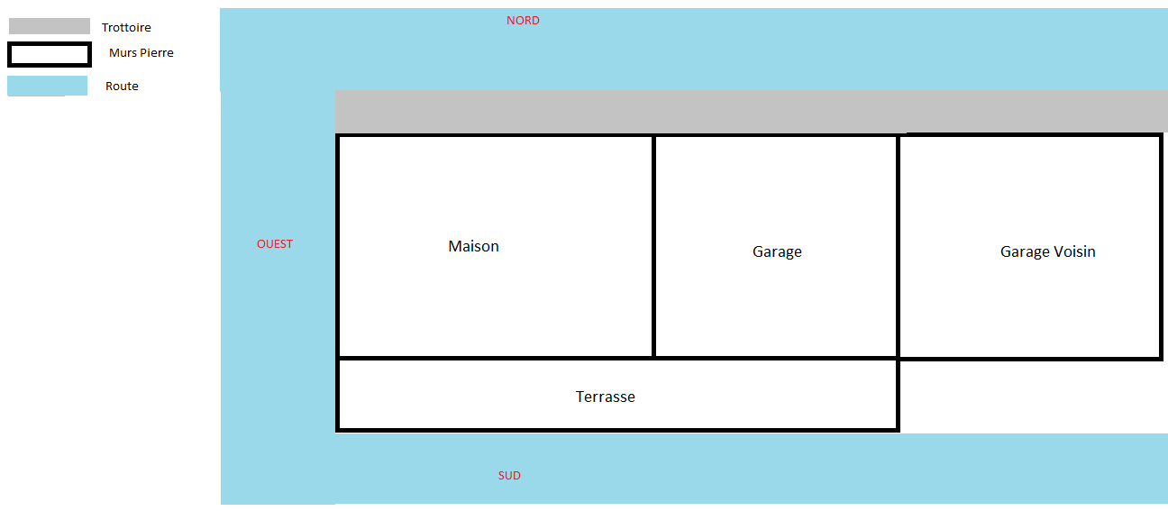

Propriétaire d’une vielle bâtisse en pierre avec un étage dans le Sud-Ouest, je fait une ITI pour avoir un meilleur confort de vie
Actuellement 100% chauffage électrique avec des convecteurs premier prix… Je chauffe que les pièces nécessaire à cause de la facture d’électricité très très salé. En hiver le RDC est à 5-6°c sur les semaine très froides.

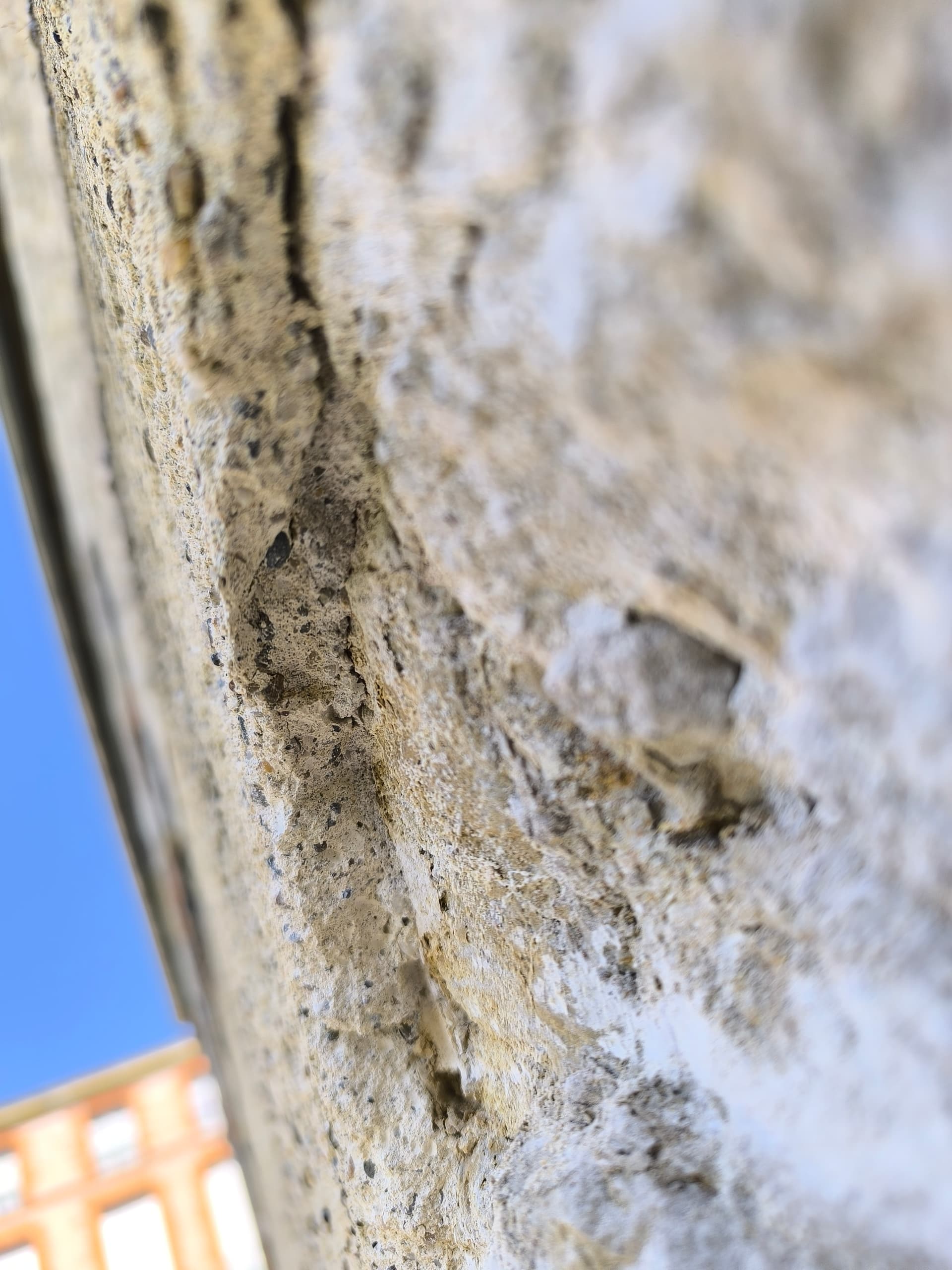

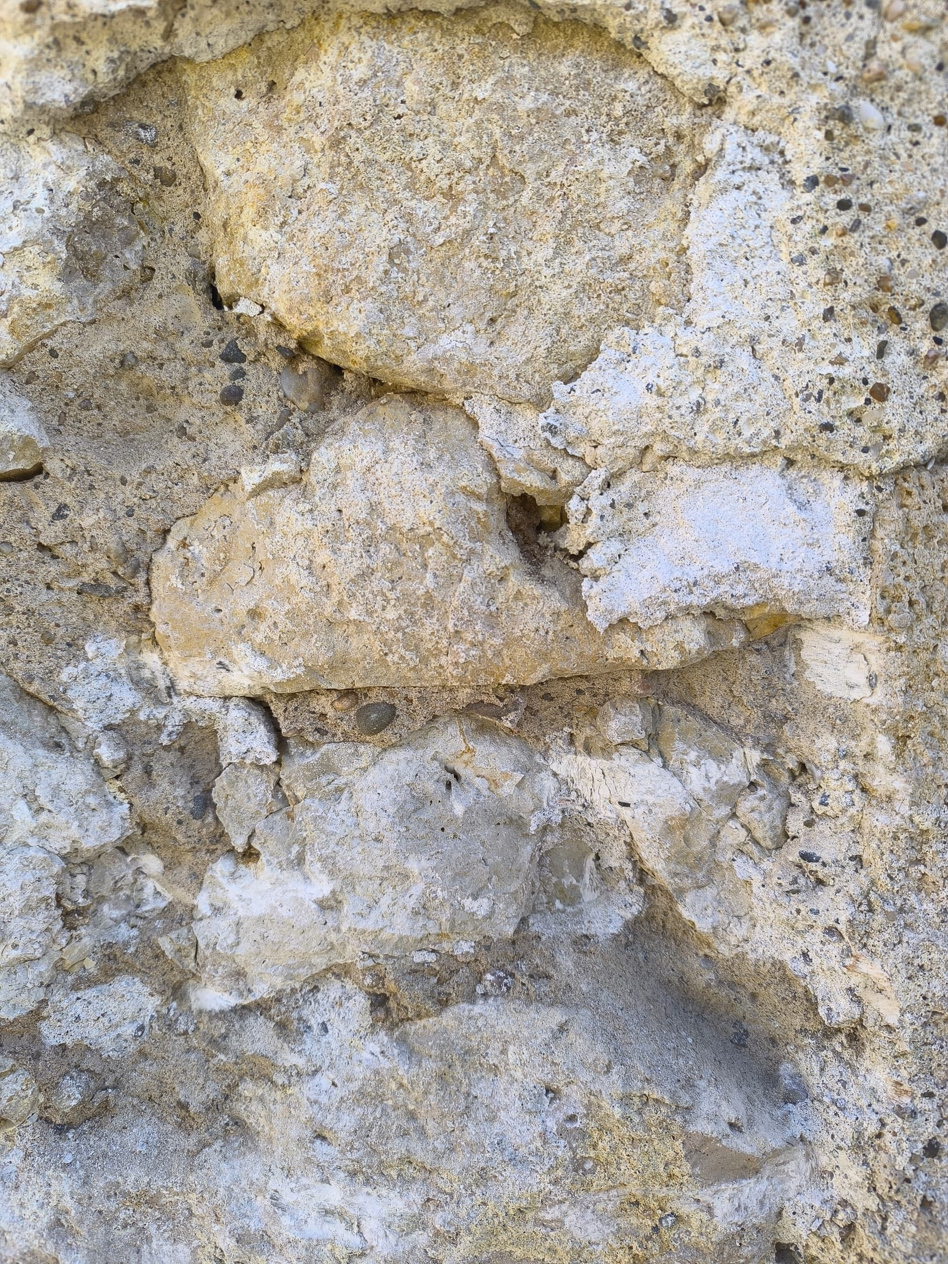

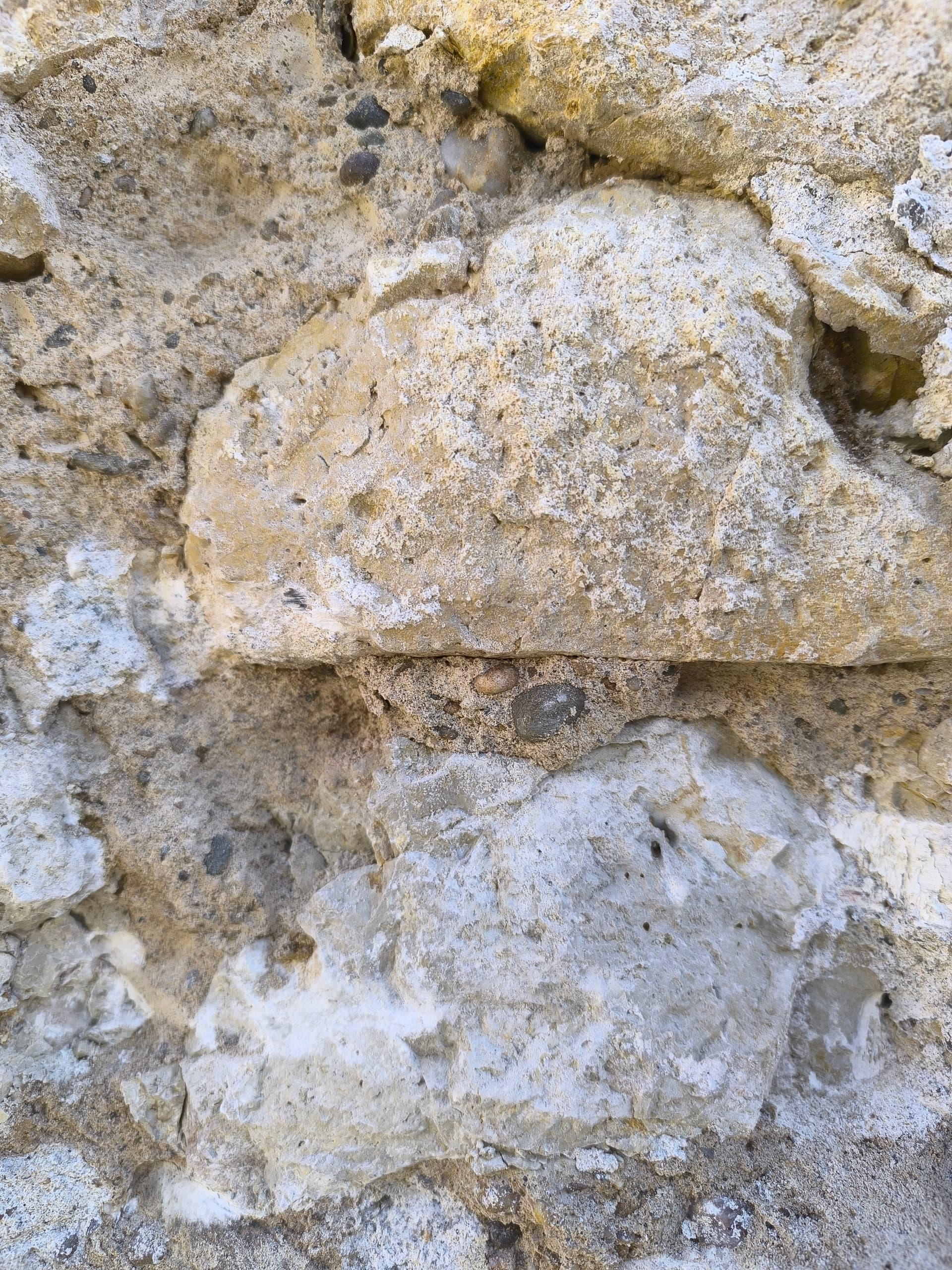

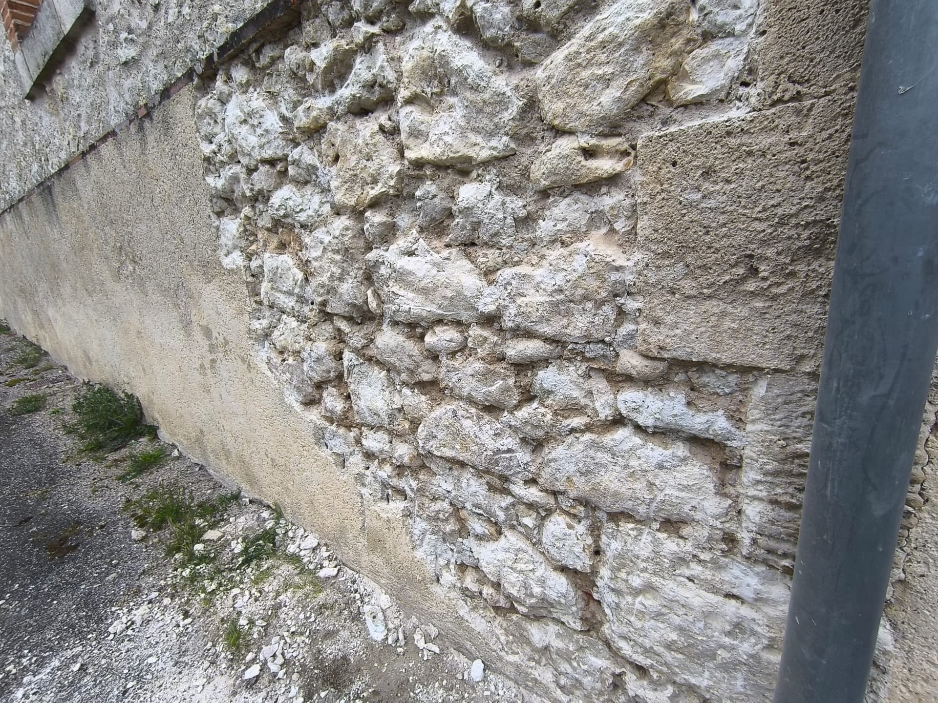

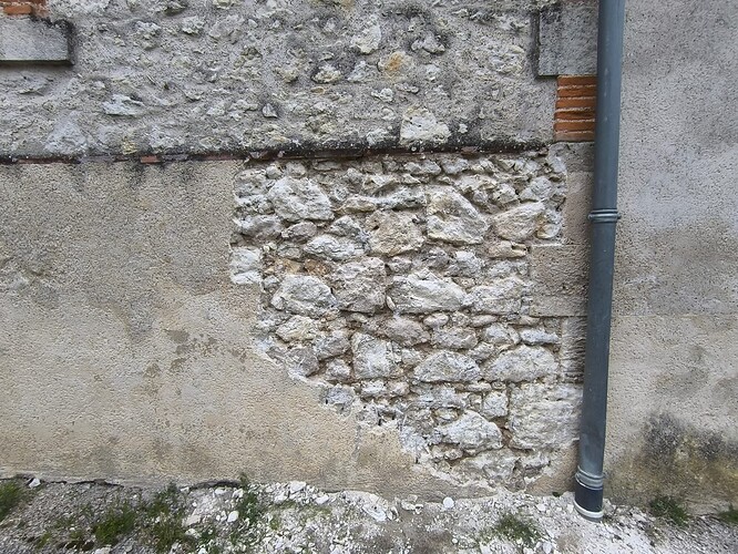

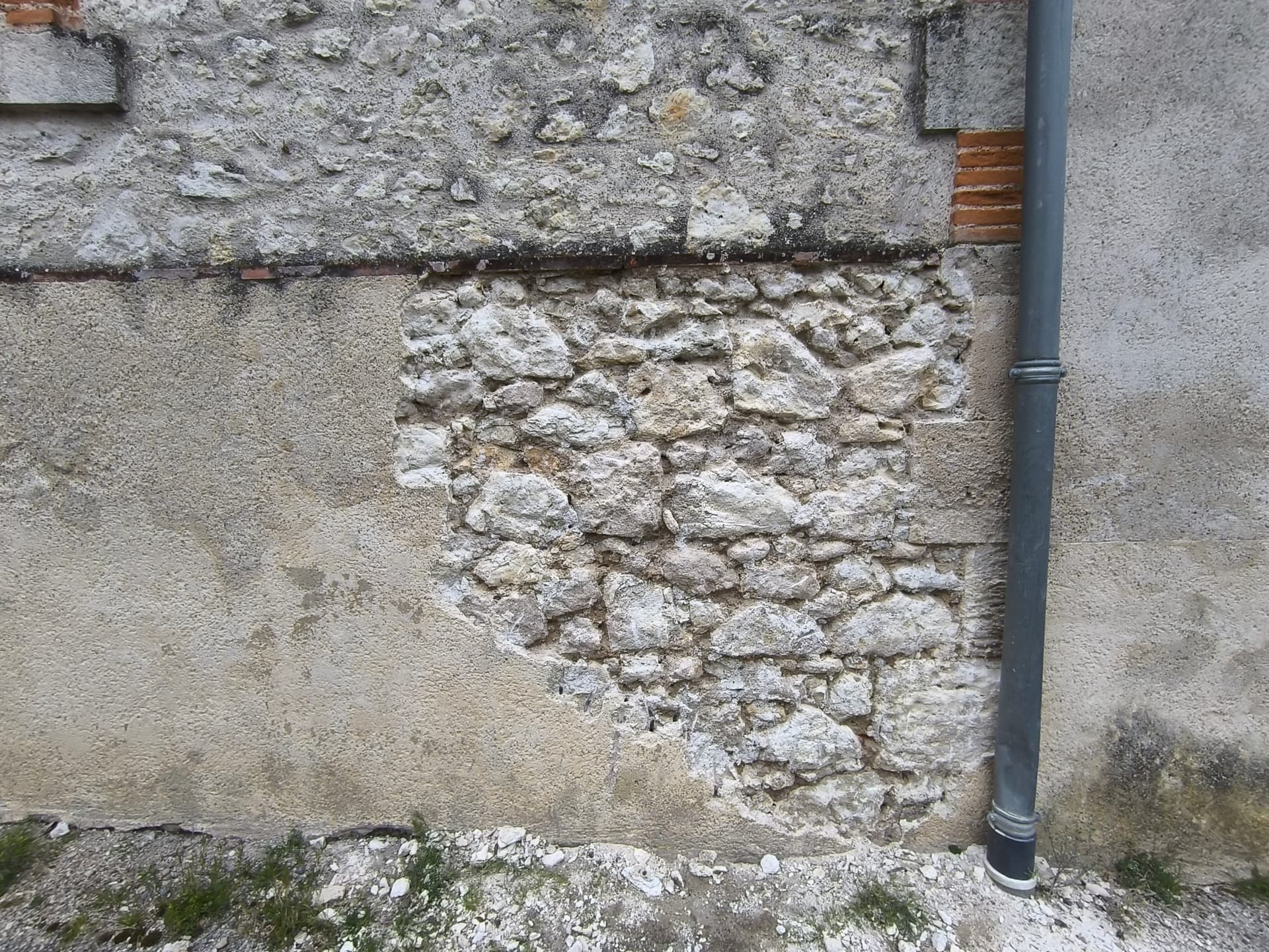

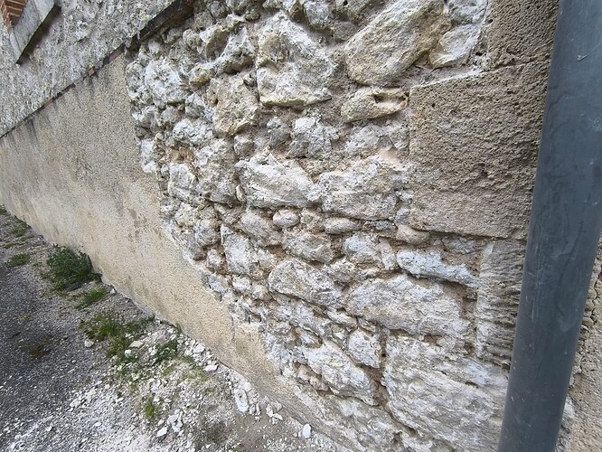

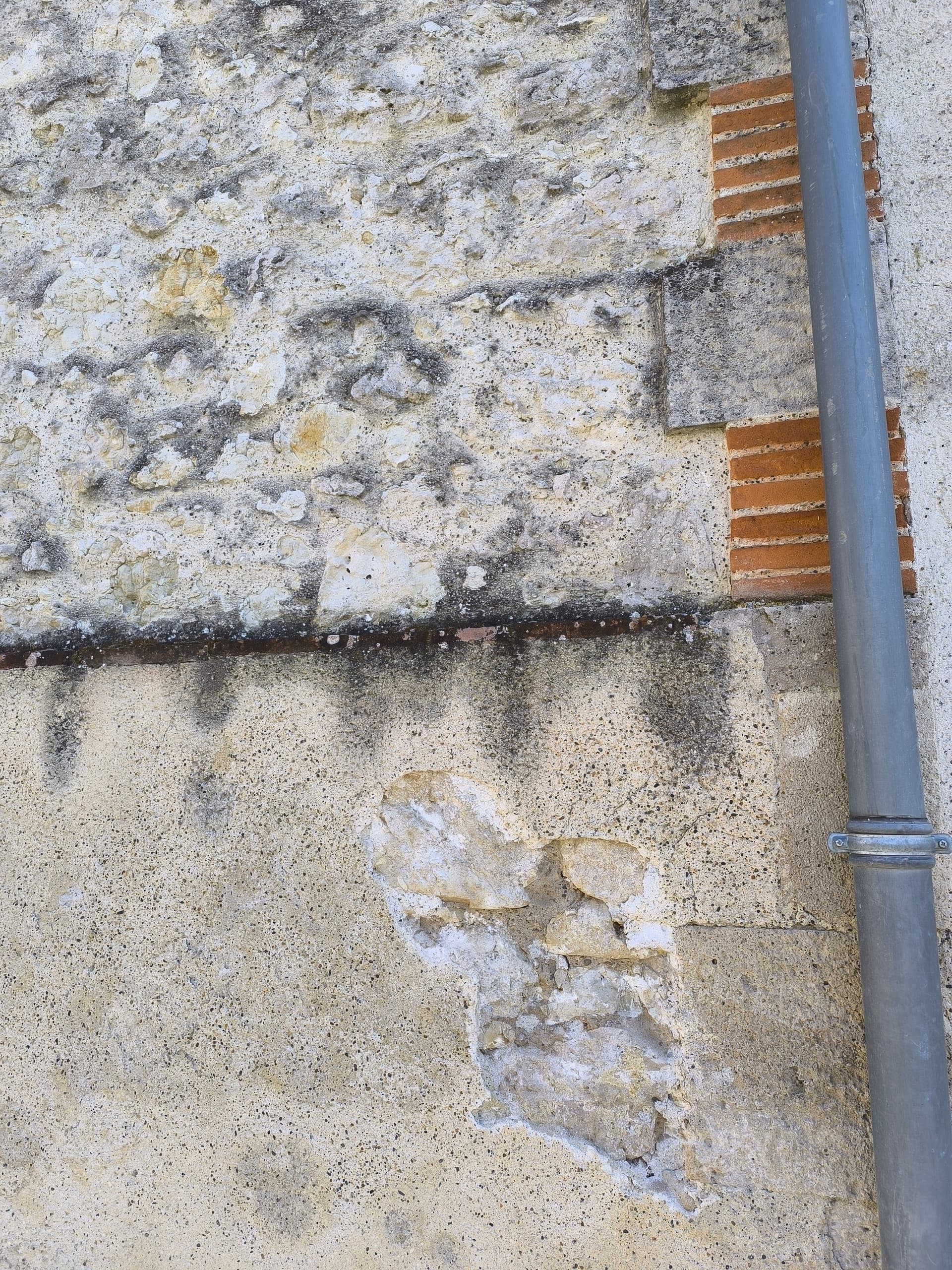

La maison possède des murs pierre de 50cm avec un enduit à l’extérieur et un enduit Chaux-Chanvre à l’intérieur.

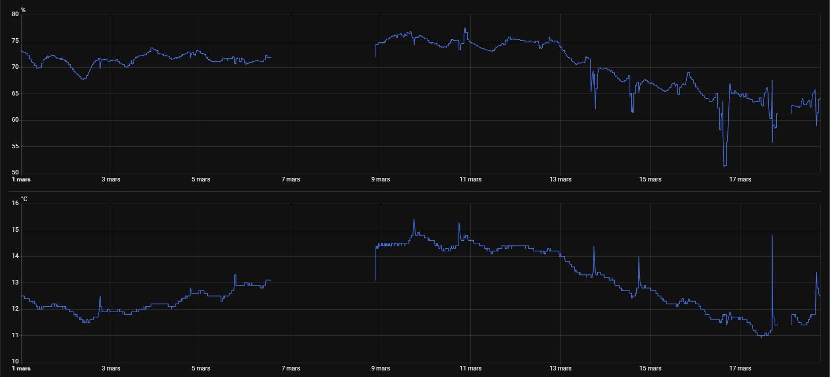

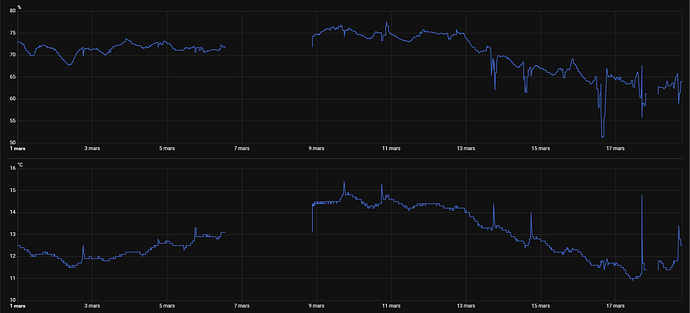

A l’achat il y avais du placo collé avec moins de 1cm de polystyrène blanc, coté Ouest il était humide et l’enduit intérieur était très humide (couleur terre) puis était sec le lendemain.
- Sur ce mur l’enduit a tendance à tomber, Doit-je le remplacé partiellement / complètement ?

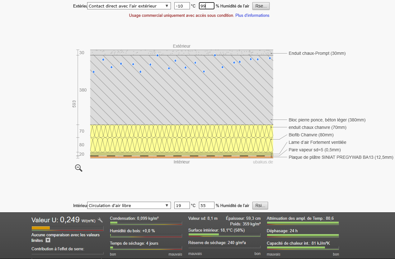

- Sans Lame d’aire
- MP | Laine de mouton vrac | Frein vapeur | Fermacell | PP |
- MP | Panneau de chanvre | Frein vapeur | Fermacell | PP |
- Avec Lame d’aire
- MP | Lame d’aire 2cm | Panneaux de Laine de roche | Frein vapeur | Fermacell |
- MP | Lame d’aire 2cm | Panneaux de Chanvre | Frein vapeur | Fermacell |
