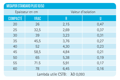

Concernant le hérisson, nous avons mis moins de cailloux que toi et plus de Misapor (15cm de 20/40 + 20cm de Misapor). L’idée était que le hérisson en 20/40 soit la couche ventilée (et éventuellement drainante) et que le hérisson en Misapor soit la couche isolante.
Tant qu’à mettre du Misapor, 15cm paraît léger. C’est possible mais en général, ils préconisent une couche minimale de 20cm fini (soit 26cm en vrac). En tout cas il me semble que tu as bien pris en compte ce coefficient de foisonnement de 1,3 dans tes calculs (vrac/compacté). Avec une plaque de 70kg ça se fait bien pour cette épaisseur.
Si c’était à refaire, maintenant qu’on arrive en fin de chantier et à la fin de nos économies, je pense que le Misapor est un poste assez onéreux qu’il est possible de faire sauter dans le sens où les déperditions en dalle sont à priori assez faibles comparées aux murs ou aux rampants.
