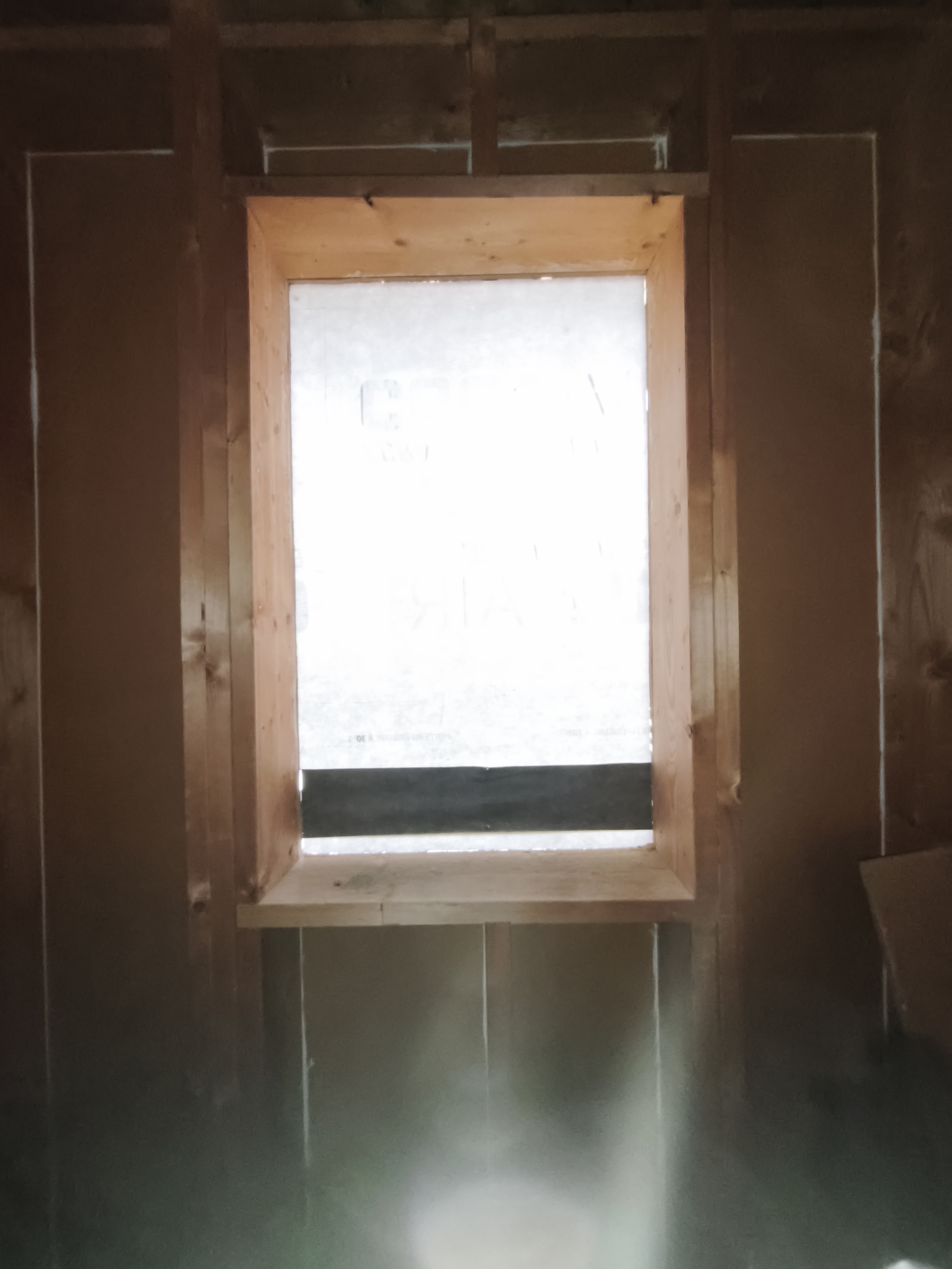

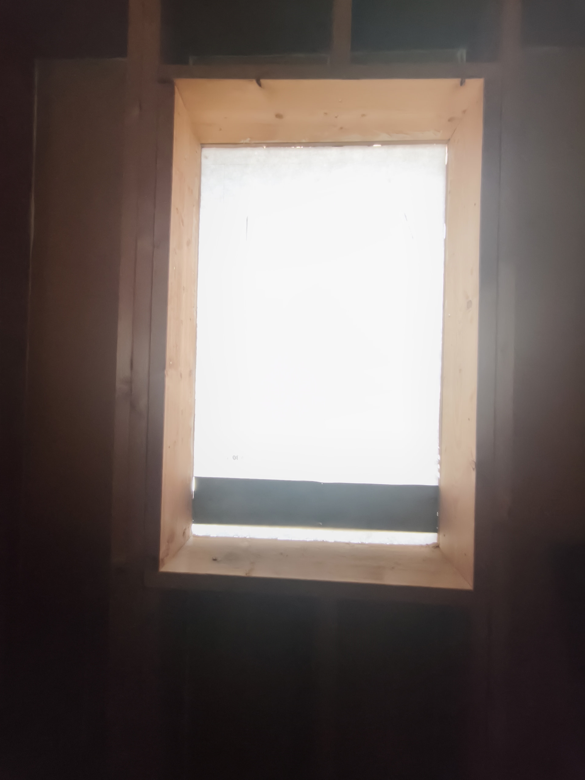

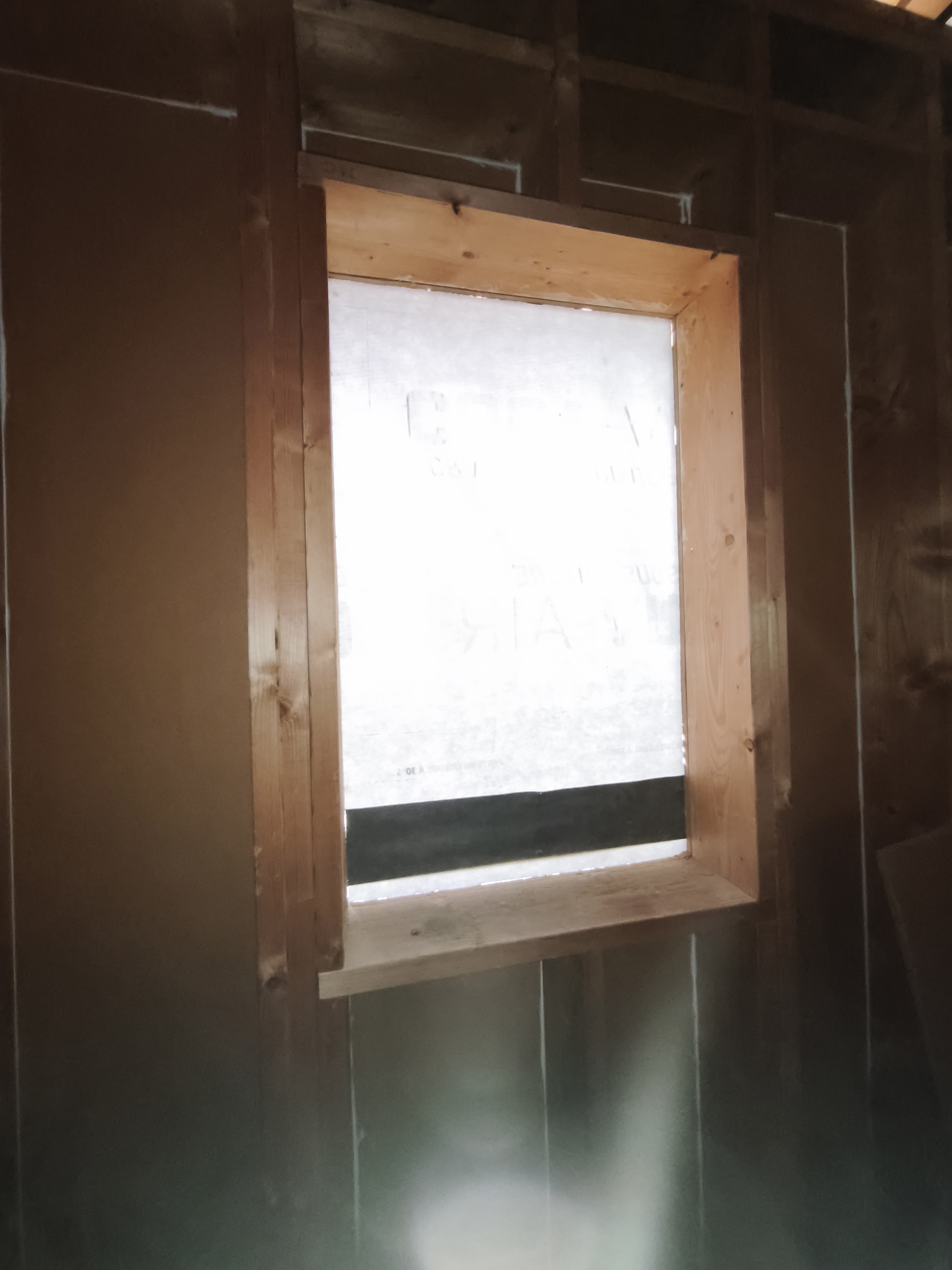

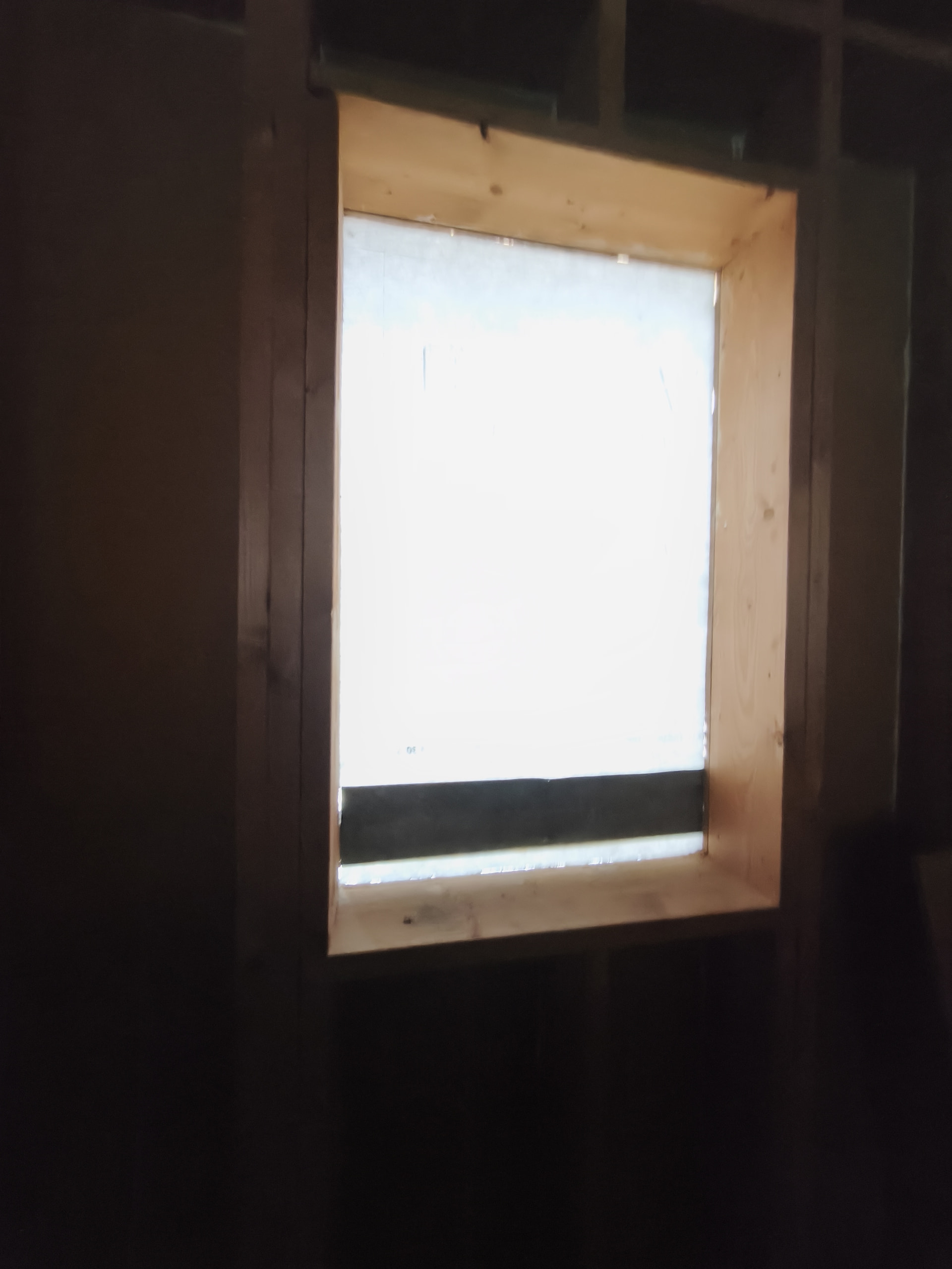

Bonjour,
Voici quelques photo, les photos de l’exterieur ne montrent pas la même fenêtre, mais c’est fait de la même façon.
L’accès aux volet se fera par l’exterieur la face du dessous, les tableaux de menuiserie seront couvert de bardage, j’ai de quoi fabriquer un tunnel pour allonger la profondeur de l’ossature du mur.
L’isolation sera en botte de paille, et donc dépasse de l’ossature de 22cm, ça pourrait être interressant justement de rajouter des cadres en profondeur pour avoir un tunnel jusqu’au doublage interieur du mur.
En esperant que ce soit clair.
Salut
Le cadre déjà existant fait la taille de la menuiserie, ou toute la taille de l’ouverture (les photos d’intérieur sont sombres, on ne voit pas bien) ?
Quelle elle la profondeur du cadre actuel ?
Quel est la profondeur totale des volets ?
Idéalement il faut positionner le VR au maximum vers l’extérieur et, dans le mesure du possible, isoler entre l’arrière du VR et la paroi intérieure.
Comme je le disais dans mon premier message, le cadre fait la taille de la fenêtre plus hauteur du rouleau du volet. Mon mur d’ossature fait 22cm d’épais + une épaisseur d’agepan de 16mm + double littonage si on veut aller jusqu’au bardage.
Mes volets nécessitent un encombrement de 19.5cm marge incluse.
Bonjour Alex.
Tu peux décaler l’ensemble fenêtre et volet vers l’extérieur un maximum mais :
Il te faut une structure support de bardage. Tes liteaux devront donc passer devant ton VR.
Côté extérieur, Si tes volets n’ont aucune protection ou habillage. Tu peux effectivement fermer avec un panneau quel qu’il soit. Tu peux aussi remettre un panneau sur ton pare pluie, et fixer tes lattes de bardage dessus.
Côté intérieur, idem pour fermer avec un panneau, et isoler entre ce panneau et ton revêtement intérieur.
Attention, Le fait de poser en tunnel implique une ouverture des ouvrants à frappe bloqué a 90°environ.
