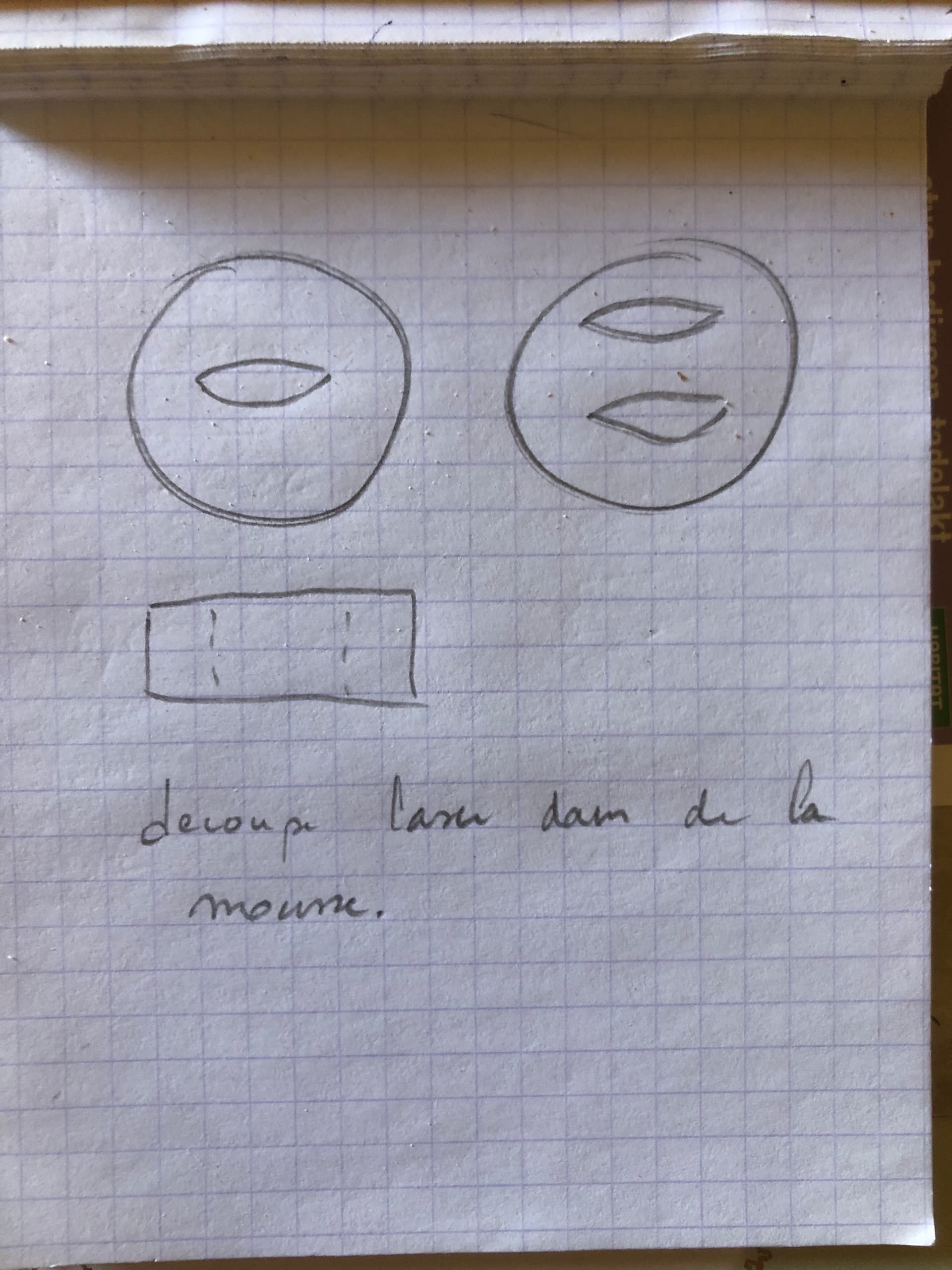

Dans beaucoup de construction on place les pièces avec point d’eau assez proche les unes des autres. Wc salle de bain et cuisine buanderie…Ce qui donne un réseau d’extraction plus court que celui de distribution d’air. Tu parles de rajouter des longueurs de gaines de façon à équilibrer le réseau… est-ce logique ou c’est uniquement pour l’efficacité concernant le « bruit » ?
Est il possible de mettre des réducteurs interne aux gaines aussi. Voir croquis.

Bonsoir Jack 49, La longueur est bien pour des questions acoustiques, notamment d’aspiration dans les chambres qui sont à moins de 4 m du local technique de la VMC… Cloison acoustique prévues. A vérifier, mais il me semble préférable de rajouter de la longueur que de créer des pertes de charges (sauf si les pièges à son s’avèrent indispensables, mais pour le moment on m’a dit qu’on pouvait s’en passer).
