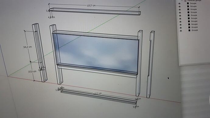

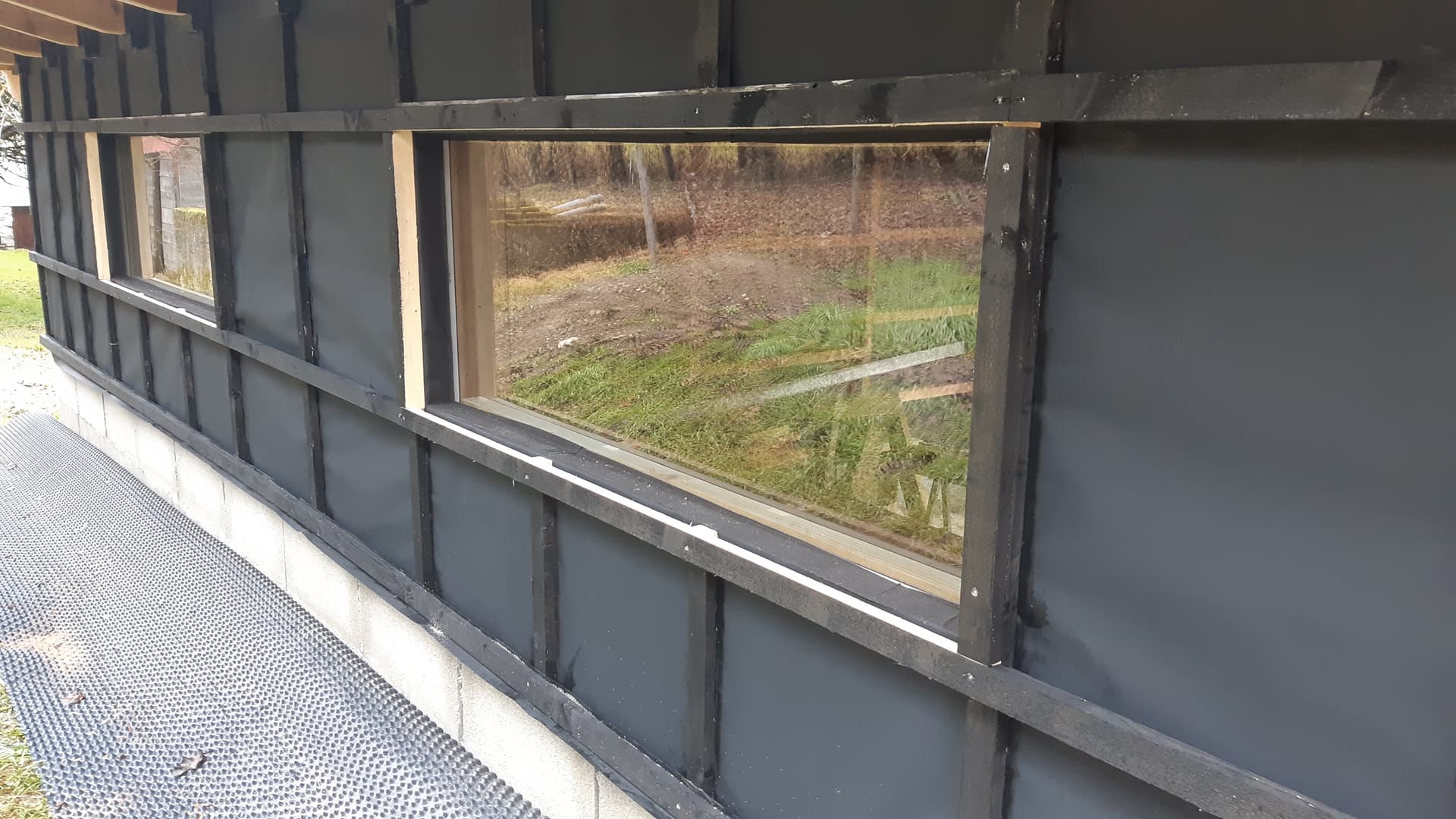

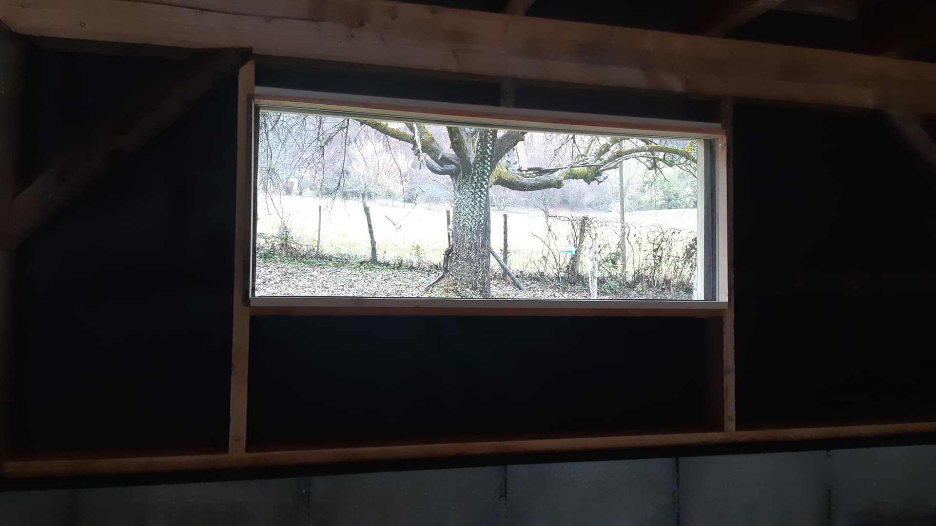

Hello Gabriel,
on a fait une ossature avec les vitres intégrées mais pour un garage, donc sans gestion de l’eau et une étanchéité a l’air surement très moyenne.
Les vitres sont de récupération.

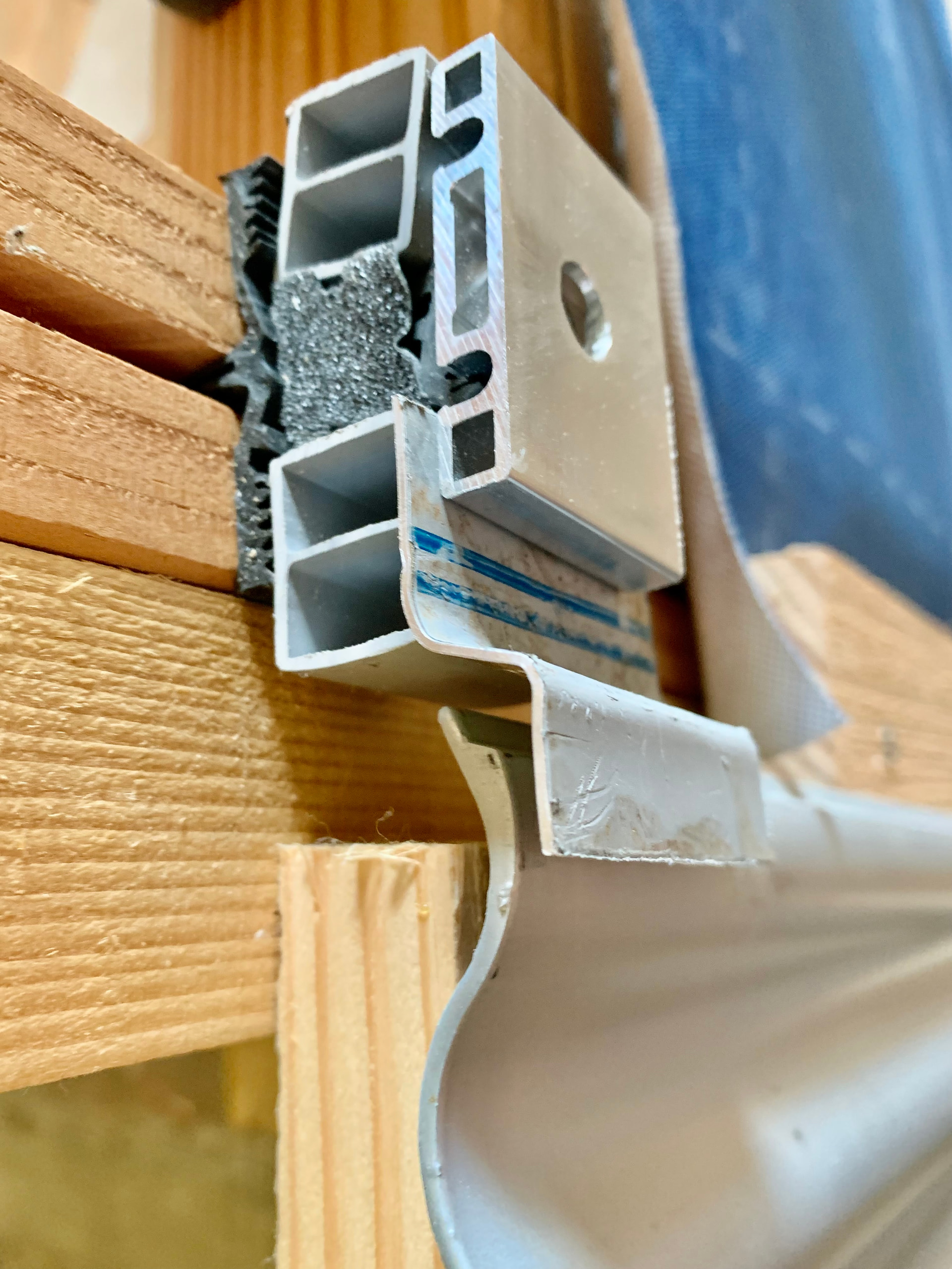

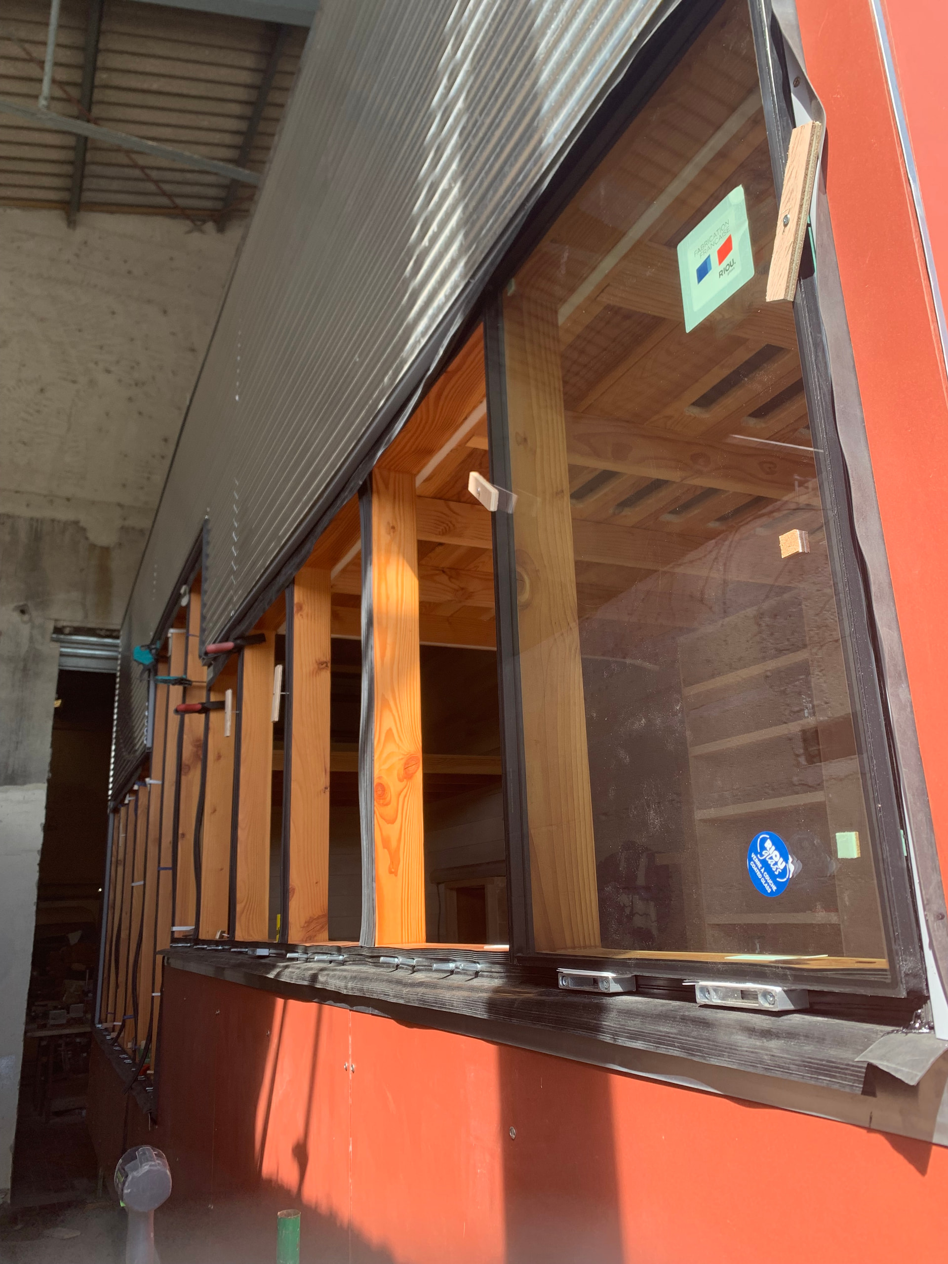

Bonjour Gabriel
J’ai posé un mur rideau STABALUX sur montants bois voici quelques détails.
Ce n’est pas très complexe à mettre en oeuvre.
