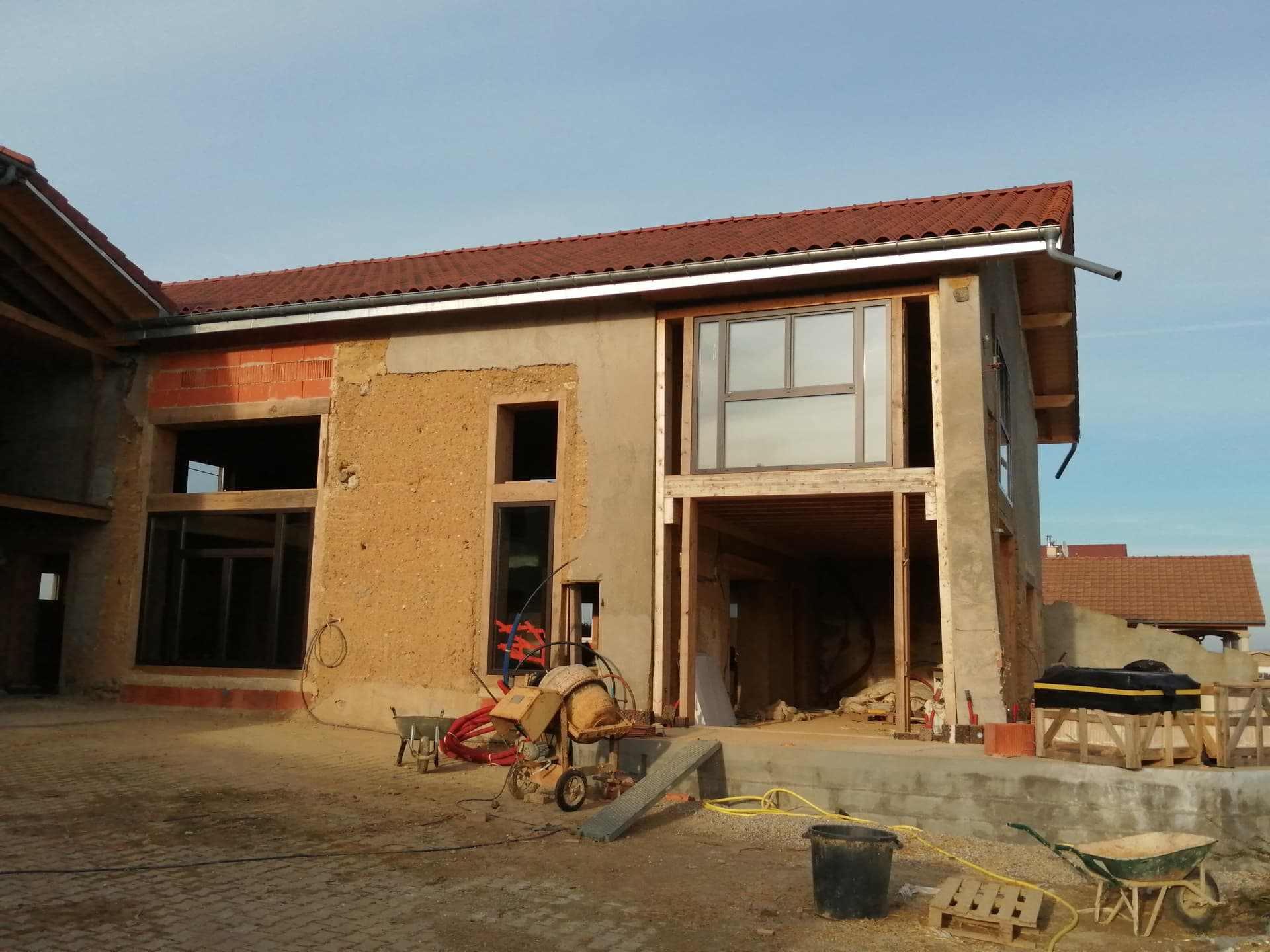

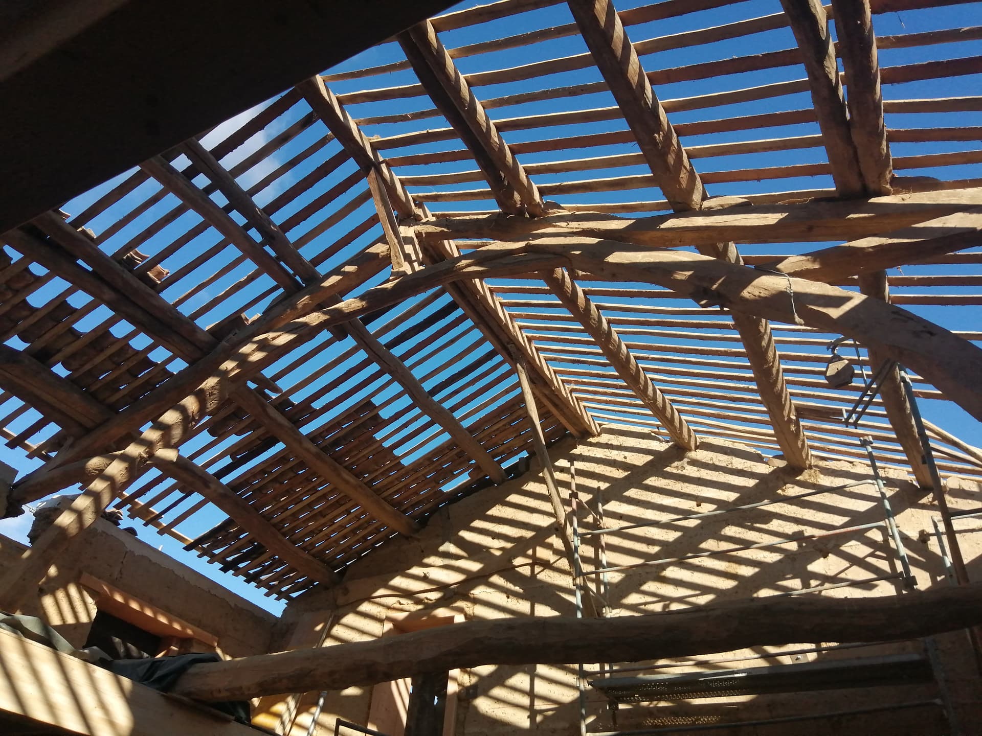

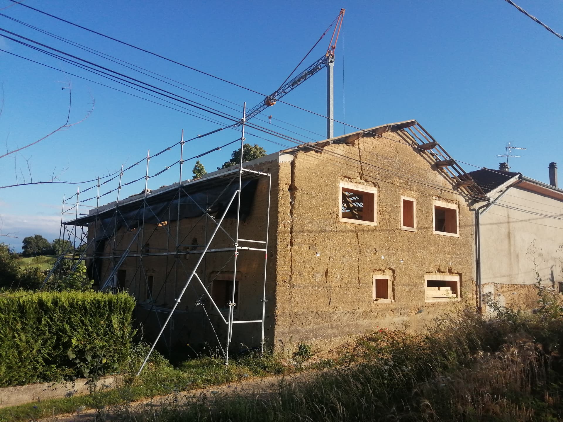

Au stade actuel, « visible », la charpente et la toiture ont été refaites, de nombreuse ouvertures créées : portes fenêtres, baies vitrées, (tous les seuils sont « PMR ») une partie de l’électricité, des dalles (3 techniques différentes), une cave,…

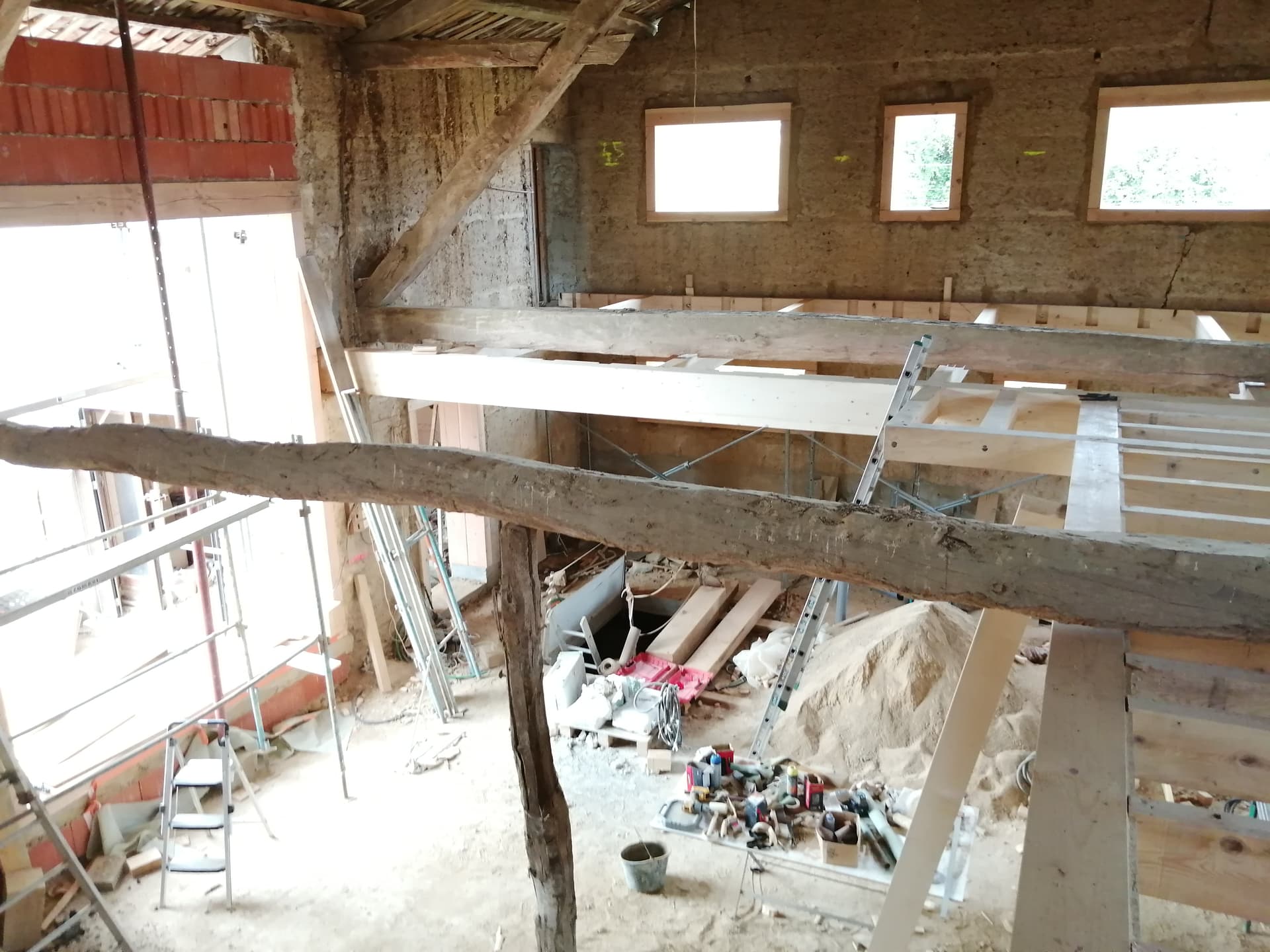

De gros aménagements ont été effectués mais par forcément visibles : drainage, tranchées (eau, élec,…), mais surtout une reprise du sol intérieur pour avoir un rez de chaussée de plain pied, et sans aucune marche (nous voulons pouvoir continuer à habiter cette maison même très âgés, voire avec handicap), ce qui s’est avéré assez compliqué en raison de la déclivité du terrain.
A venir, la finition des sols (isolation, circuits de chauffage par le sol, chappe et dallages), les cloisons,… mais aussi l’assainissement par phytoépuration, récupération de l’eau de pluie,…
