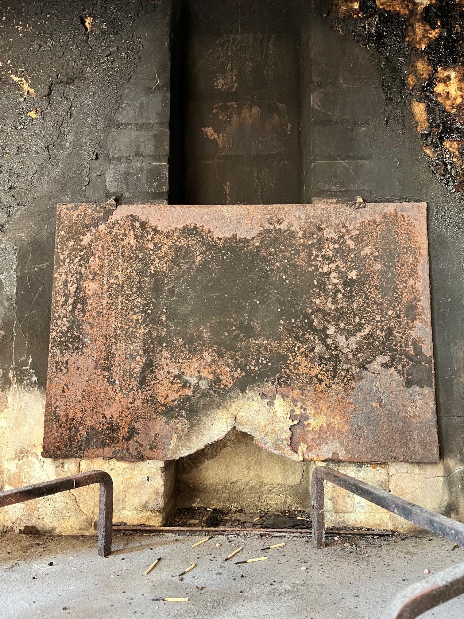

concernant la cheminée, j’aurais besoin de 3 dimensions : la hauteur du conduit, la section du conduit et la section de l’âtre (cad l’ouverture verticale de la cheminée dans la pièce). Il suffit parfois de réduire un peu la section de l’âtre pour que çà ne fume plus.

Le conduit fait environ six mètres de hauteur. Sa section est difficile à déterminer, la section du conduit, au départ de l’âtre, est de 14 X 24. Je n’ai plus la capacité physique de me contorsionner pour mesurer le diamètre du conduit en amont, mais il est tel qu’on les concevait au tout début du XXe siècle. L’ouverture verticale est de 68 centimètres.
On y a fait du feu sans problème pendant des années. Elle n’a pas été ramonée depuis quatre ans (on ne venait plus en hiver ni au printemps à cause du confinement).

68 cm en vertical et en largeur? j’ai besoin d’une surface

133 cm ! La plaque de fonte qui fait le fond de l’âtre mesure 60 cm de large. La plaque de fonte horizontale (133 x 47 cm) repose sur des piliers de brique hauts de 47 cm. J’ai appris ce week-end que ces travaux ont été faits vraisemblablement à la fin des années 1970 ou au début des années 1980, et qu’avant cela (entre les années 1910 et 1970) cette cheminée n’était jamais utilisée : chauffage et cuisine se faisaient grâce à une cuisinière branchée dans le conduit de fumée par un tuyau (de poêle, donc) coudé.

Donc on a un conduit d’une section de 336 cm2 . Avec une hauteur de conduit de 6 m on a besoin d’une âtre d’une section égale à 10 fois la section du conduit soit 3360 cm2 disons 3500 pour faire rond . Conclusion réduire la section de l’âtre
133 x 62 ça fait 8246 cm2 conclusion c’est normal que ça fume. Il faut réduire la section de l’âtre de moitié au moins en largeur et hauteur du style 80x45 à moins que la section du conduit soit en fait celle de l’avaloir et qu’il s’élargit plus haut. Le mieux est de procéder pas à pas . Commencer par réduire à 100 x 55 par exemple et tester l’effet . Si ça fume encore réduire encore, etc la science des cheminée n’est pas une science exacte et la configuration de la souche et du toit jouent aussi un rôle. Donc le mieux est de tester l’ampleur de la réduction. Mais ce qui est sûr c’est que l’âtre est trop grande par rapport au conduit et que c’est la cause principale
