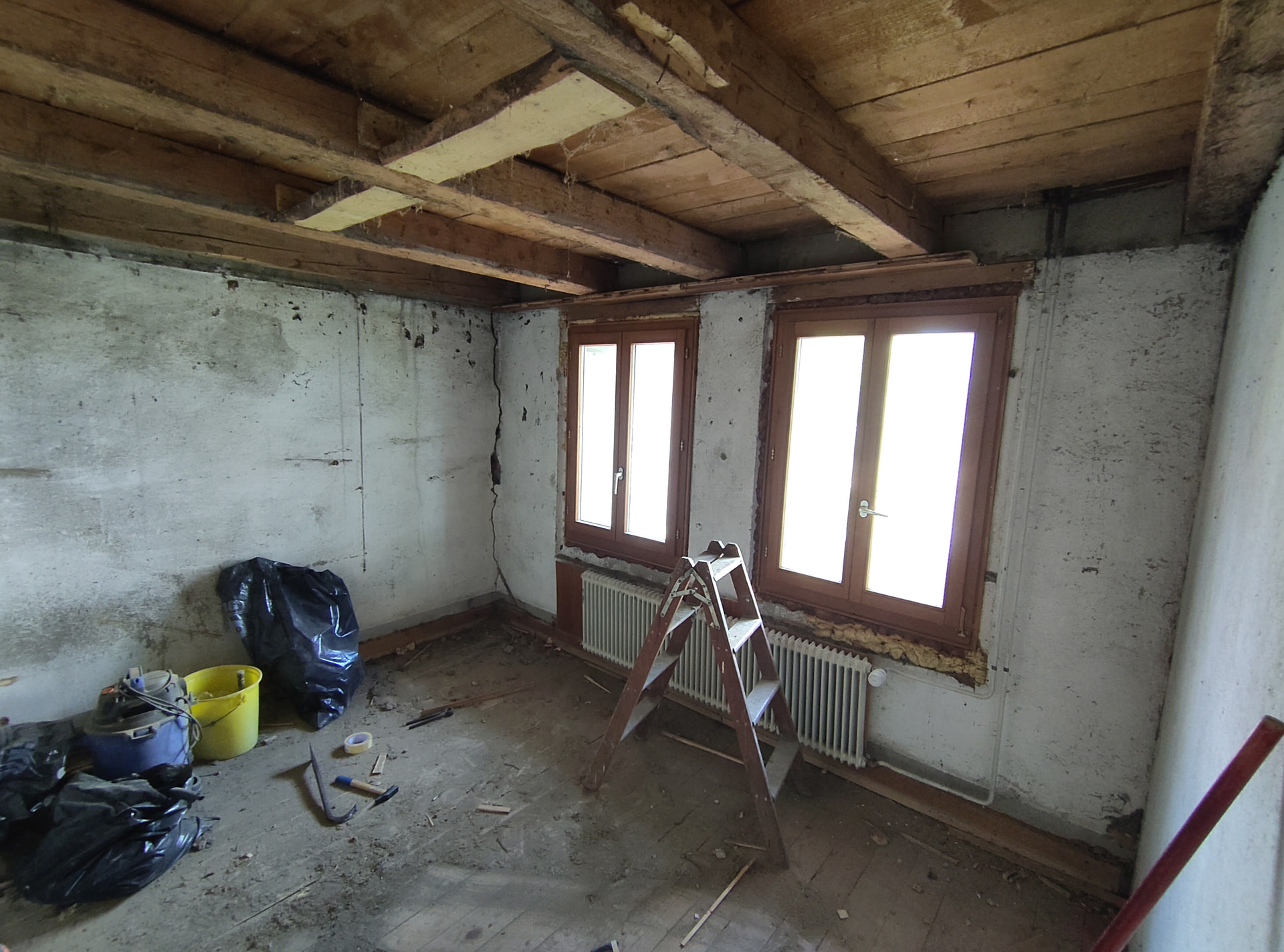

Premier post par ici. On renove une maison des années 50 en Suisse (région de Fribourg). Complétement nouveau dans le domaine, on cherche a apprendre et faire un peu nous même dans la mesure du possible vu le prix des travaux par ici.

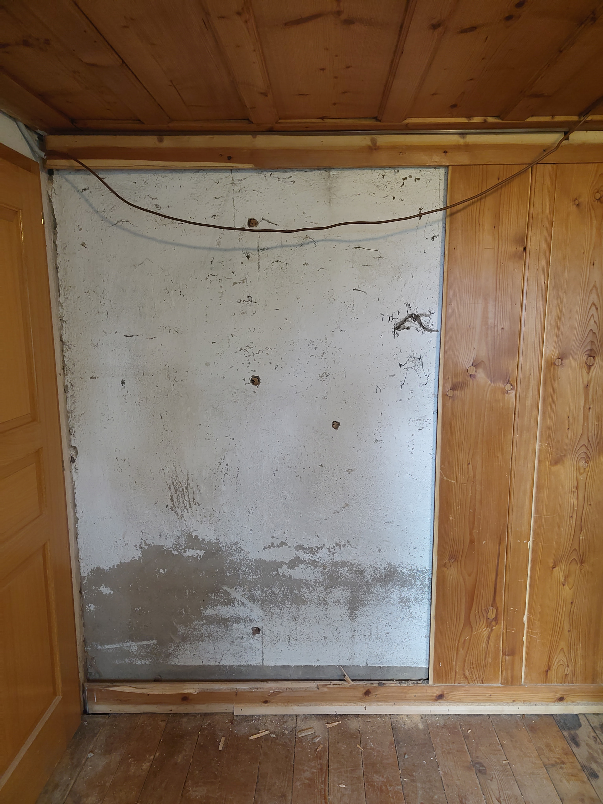

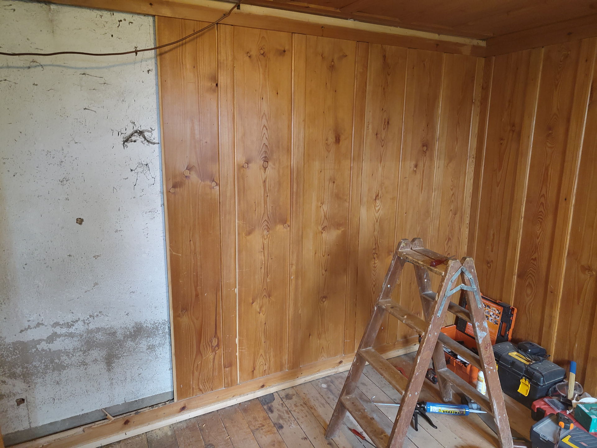

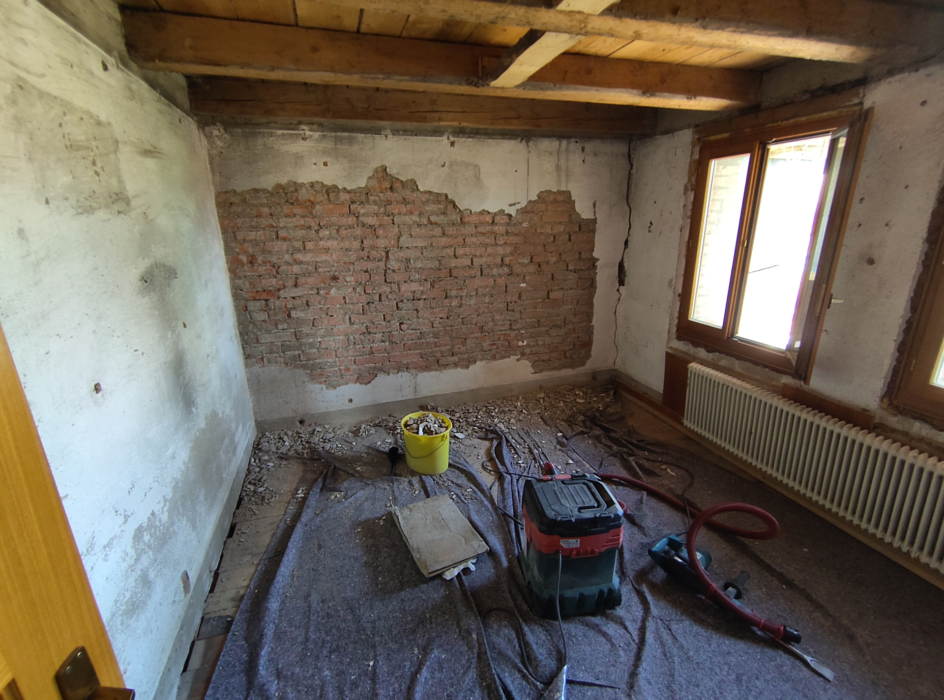

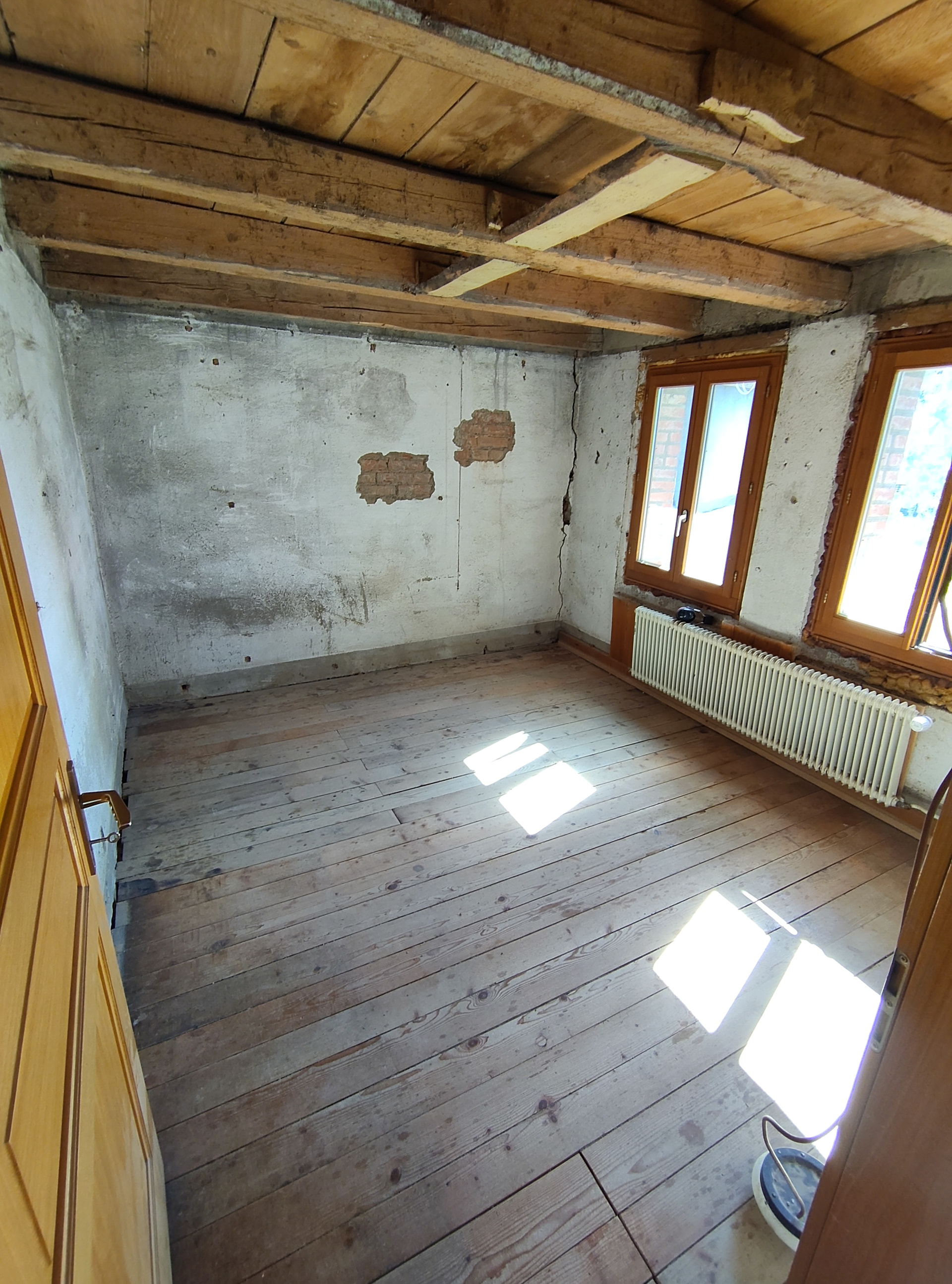

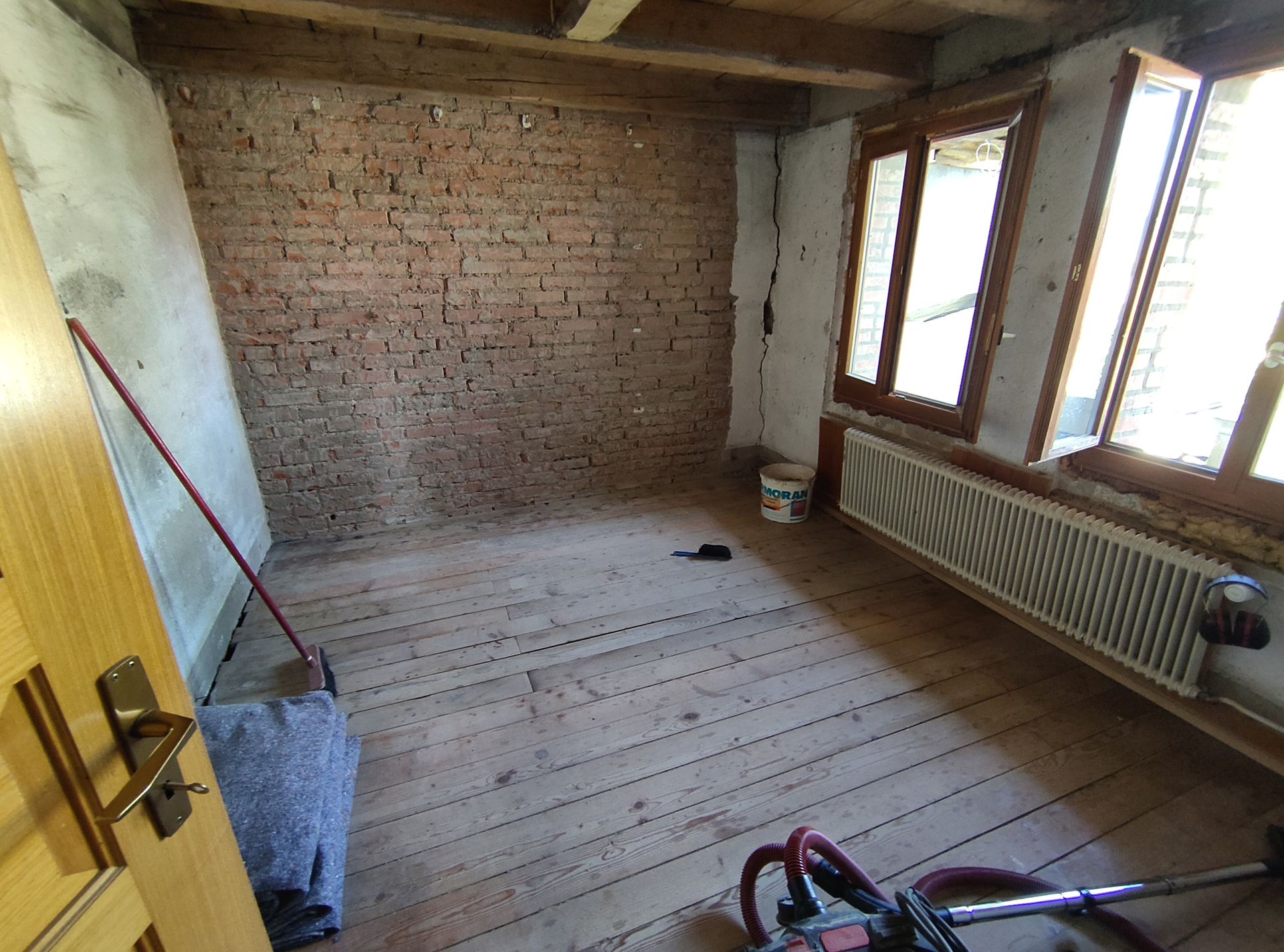

Pas mal de questions mais pour commencer voici a quoi ressemble une petite piece de 11m2. 2 Fenetre (vieux double vitrage) et isolation par un peu de laine de verre derrière un gros lambris (est-ce le bon terme ?) Il y a le meme bois au plafond. Sur le mur du fond, j’ai commencer a arracher ce lambirs et ca me semble etre un endouit type ciment par dessus de la brique.
On peux faire quoi en terme d’isolation intérieure ? J’ai pensé a a fixé des rails metal ou ossature bois et des panneaux de laine de bois + plaques de placo. Alternativement enduit chaux-chanvre plus enduit chaux en finition.
Je suis pas tres fan d’avoir du placo en dernier et je penchais plus pour l’enduits mais si je comprends bien c’est plus une correcteure thermique qu’un veritable isolant correct ?
Quels sont vos conseils ?
Quelles preparation faire sur ce genre de murs ?

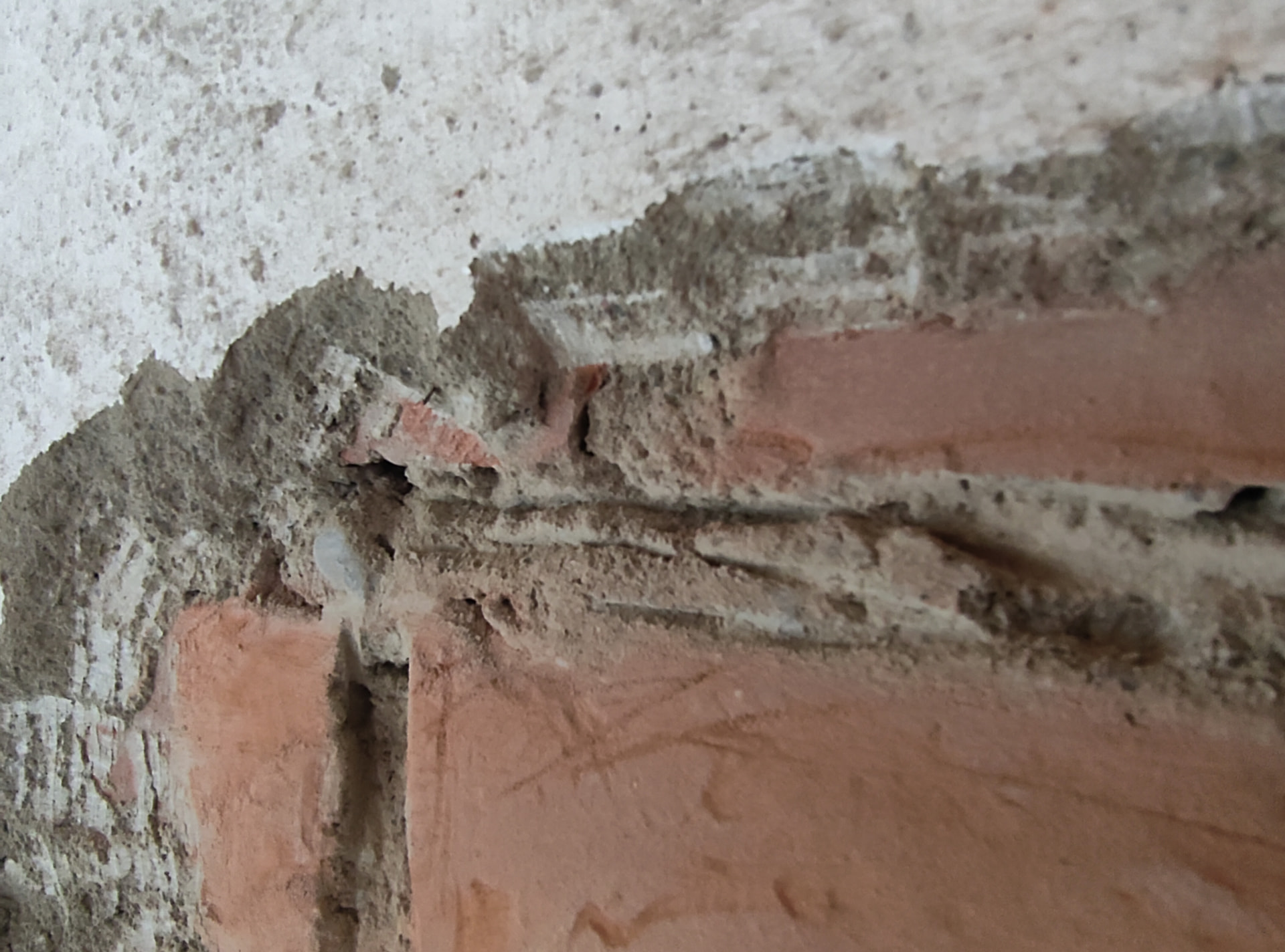

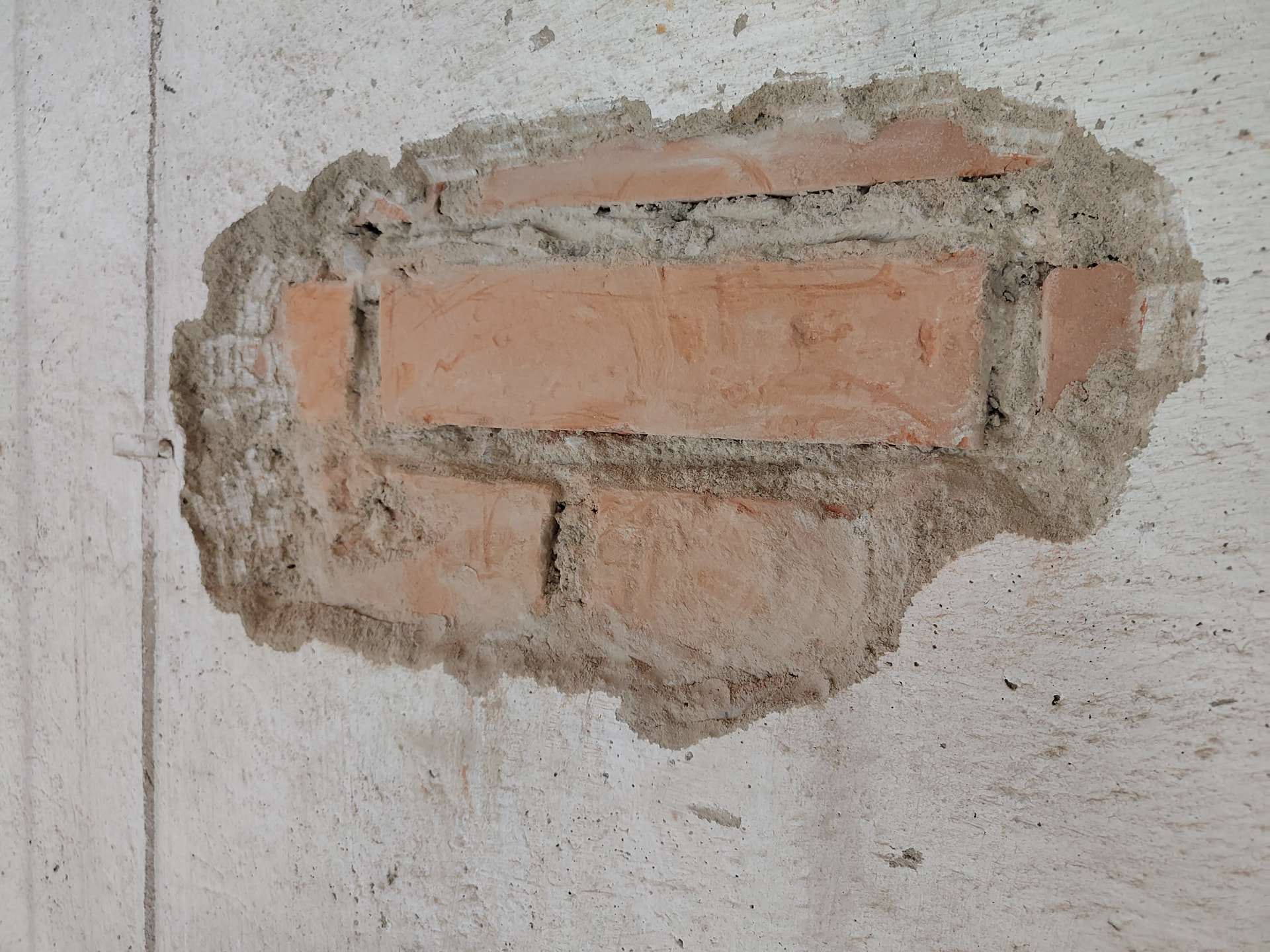

Hello @Alex_Orillard a priori de la brique pleine. Du moins sur deux des murs (respectivement en facade et en pignon) les deux autres sont des murs cloisons a l’intérieur de la maison et ceux la semble etre en brique alveolée. J’ai casser les ciment sur un des murs (pignon) et il semble y avoir 1.5 a 2cm de ciment. Cet enduit s’arette au plafond (on voit a nouveau les briques) Jimagine qu’il n’est pas structurel ? J’aurais, au feeling voulu retirer ce ciment pour que ca respire un peu. Est-.ce OK ?
Pour ce qui est des remonté capillaire je ne sais pas si c est un indicateur mais sur un des murs interieur il y a clairement du salpetre.› En dessous de la piece j’ai un vide sanitaire auquel je peux accéder de 1.20 m de haut a peu pres. Sol en terre qui ne semble pas humide outre mesure mais la aussi salpetre sur les murs.

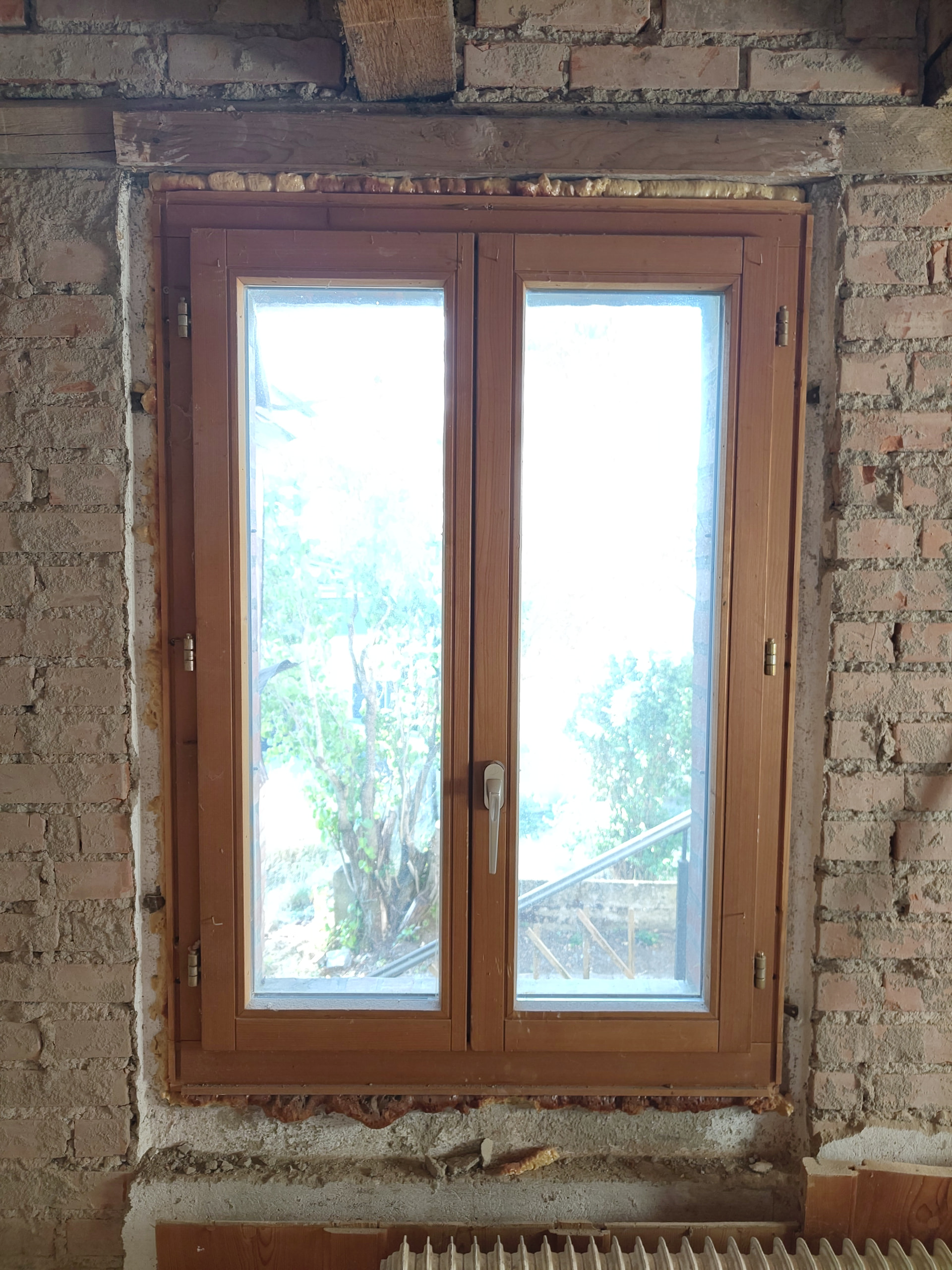

Voila quelques photos en plus.

Alors je corrige : toutes les briques des 4 murs sont en terre cuites et alveolées.
Pour ce qui est du montage ca ne semble pas etre du ciment, enfin pas que peut etre chaux ciment ? C’est possible ? Car les joints sont relativement friable et « sableux ».

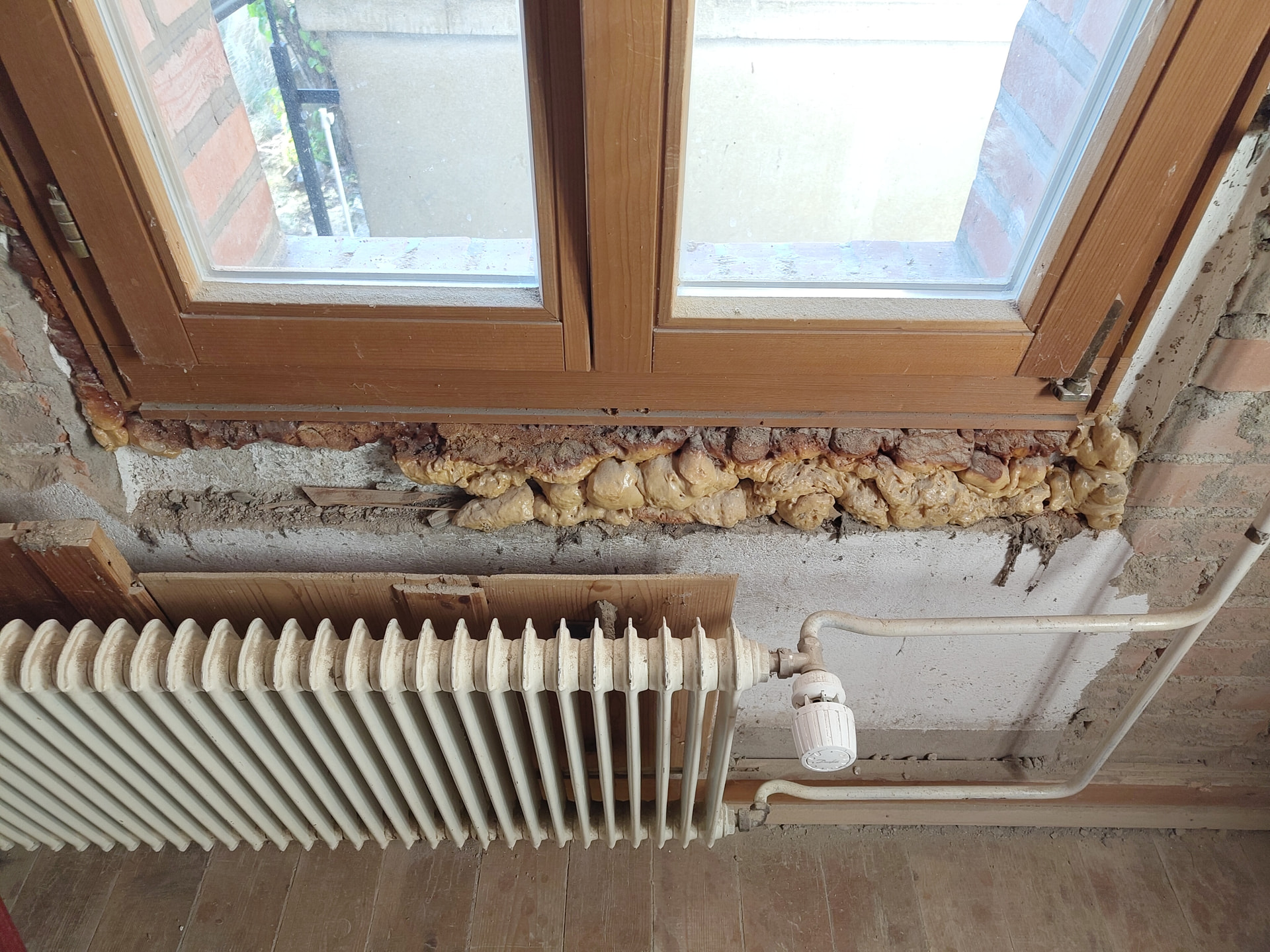

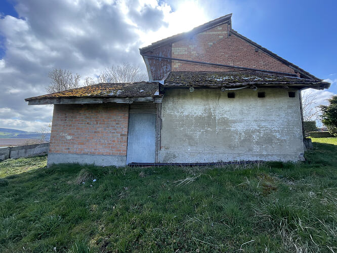

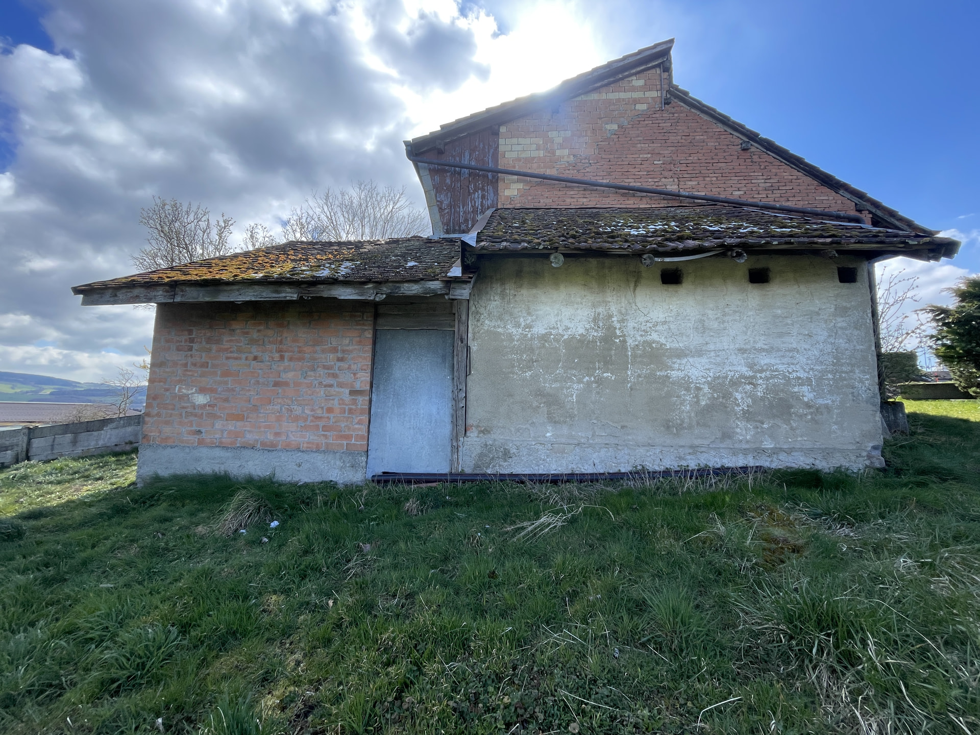

Il n’y a pas d’enduit ciment a l’extéieur (cf photos du pignon depuis l’extérieur, le mur de la chambre donne a l’intérieur de la petite annexe).
