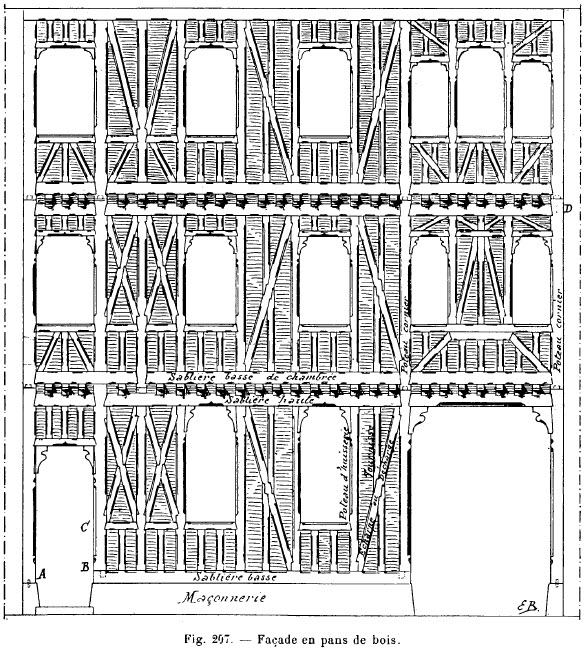

Si tu pars sur de la belle charpenterie traditionnelle avec un poteau-poutre en chêne, ne pas hésiter à consulter les traités de charpente de Barberot par exemple, dont les nombreux croquis sont souvent riche d’enseignements. En te renseignant sur les pans de bois, tu trouveras certainement de bonnes idées, parfois plus simples que ce que l’on imagine (i.e. le poids de la structure en chêne et sa reprise perpendiculaire par les angles / un mur de refends, suffit à se passer d’ancrage !).
D’une manière générale, les pans de bois, qu’ils soient extérieurs ou intérieurs, sont à rez-de-chaussée, établis sur un petit mur variant de 0,50 à 1 mètre de hauteur, suivant les matériaux employés et la nature du sol, de manière à préserver les bois contre les causes de destruction résultant de l’humidité.
La figure 207 nous montre un ensemble qui donne des exemples des différents éléments composant ce genre d’ouvrages. Comme nous l’avons dit, pour parer aux effets désastreux de l’humidité, ce pan de bois est assis sur une maçonnerie qui l’isole du sol. Immédiatement sur cette maçonnerie repose la sablière basse sur laquelle sont assemblés à tenon et mortaise les poteaux, écharpes, tournisses et potelets qui forment le pan de bois à rez-de-chaussée.
