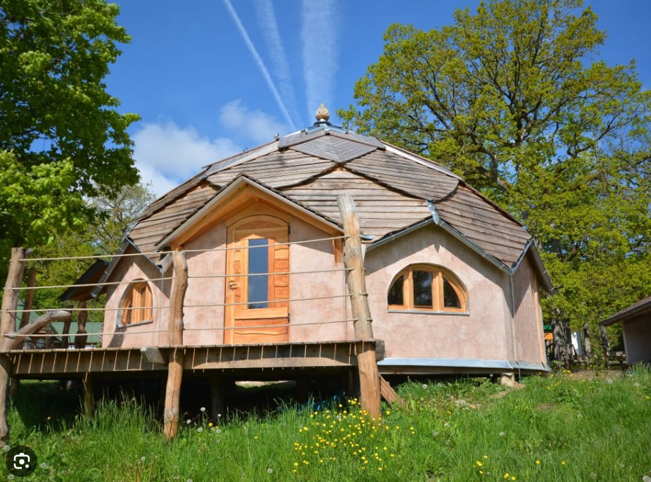

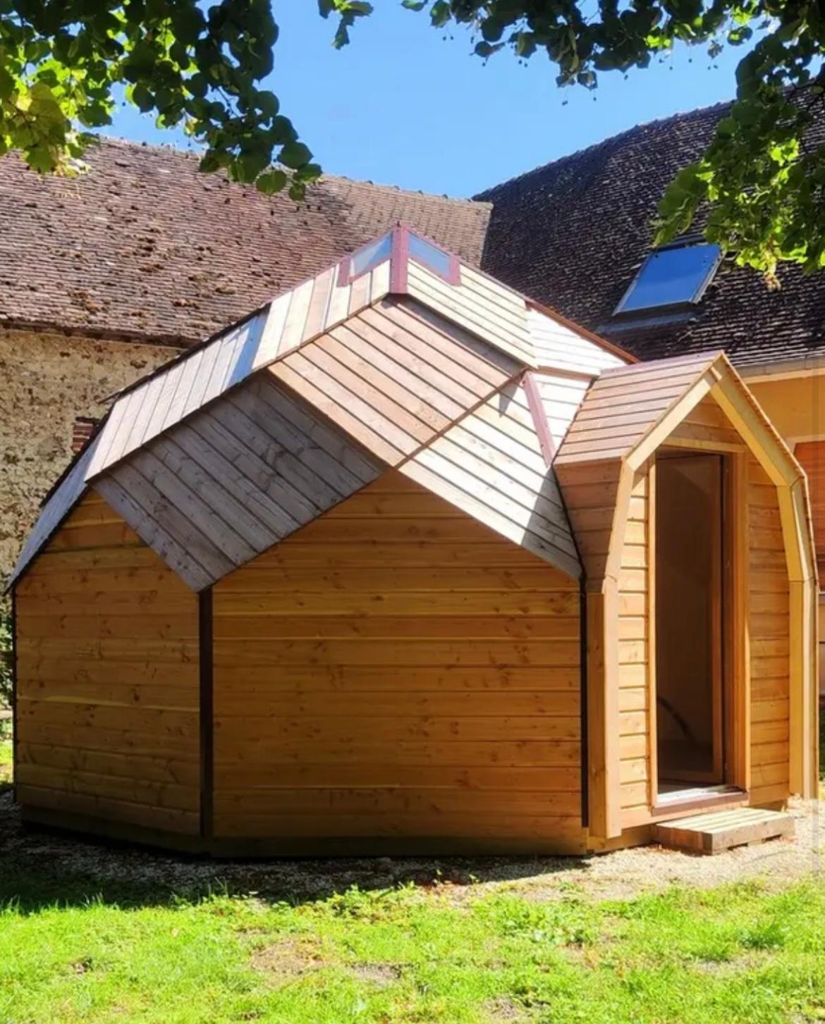

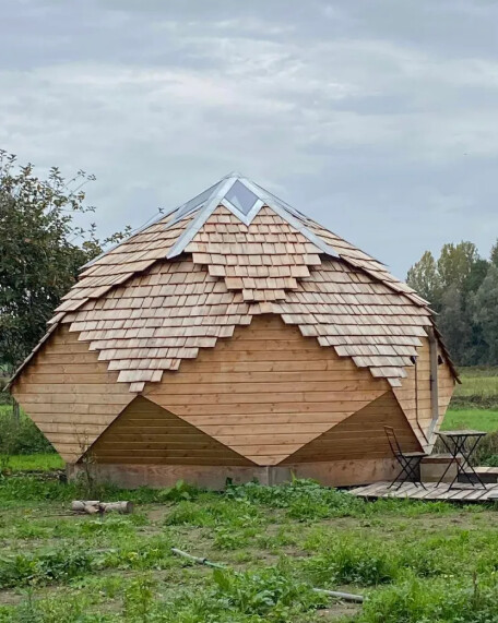

Bonjour à tous! Nous avons un projet de construction de Zome. Nous sommes ébéniste et mon compagnon technicien menuisier, nous faisons les plans et la construction nous même. En ce qui concerne le toit, nous avons pensé à deux options, tavaillons ou bardages. Tavaillons parce que c’est durable, mais semble cher et long à la mise en oeuvre; Bardage, semble moins durable, mais moins cher et plus rapide à poser. Et dernière question, si sous le bardage ou les tavaillons nous posons de la fibre de bois haute densité nous pouvons nous abstenir de mettre un pare pluie?
Avez-vous des conseils à partager à ce sujet? des retours d’expérience? Une autre suggestion?
