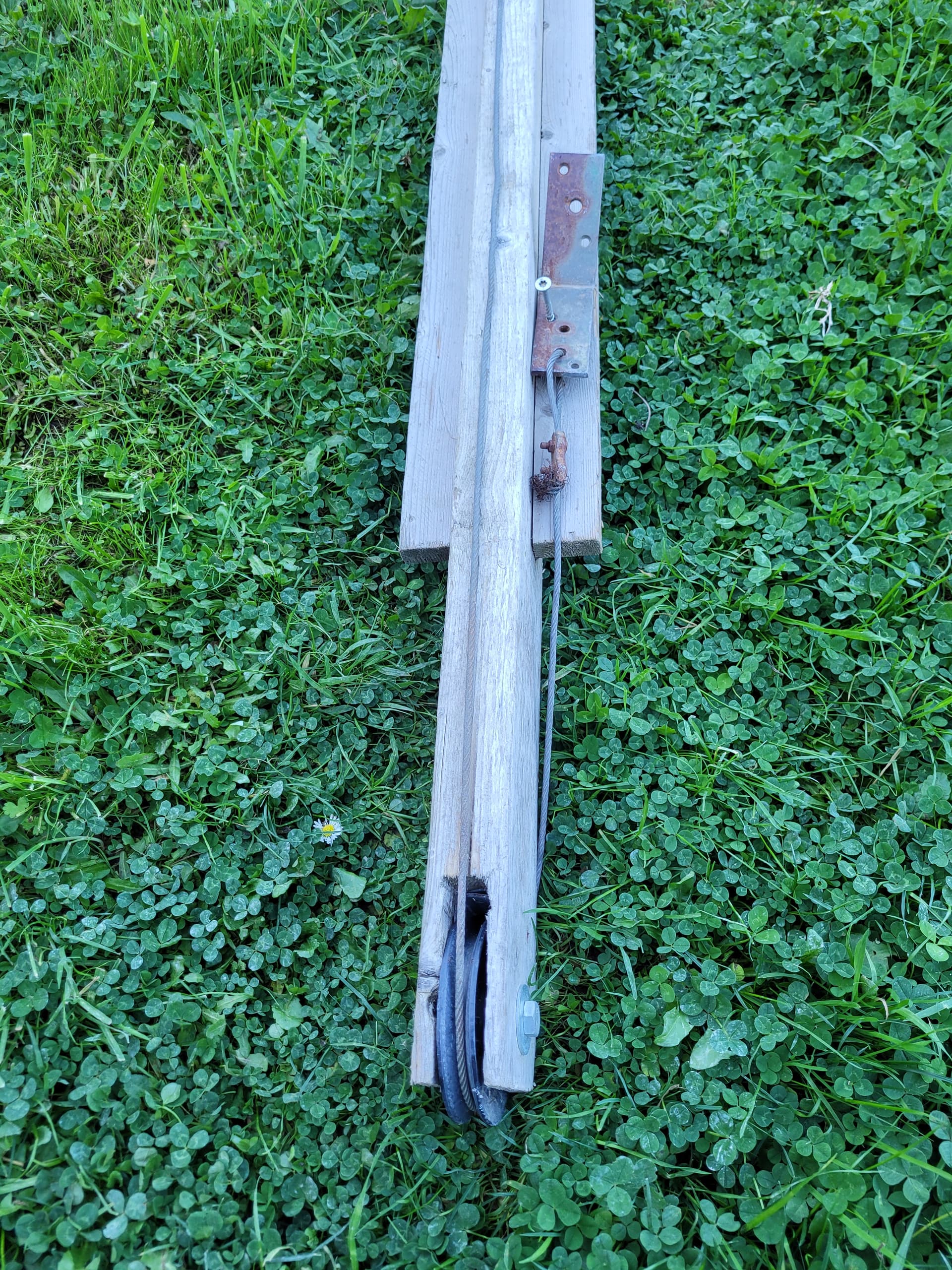

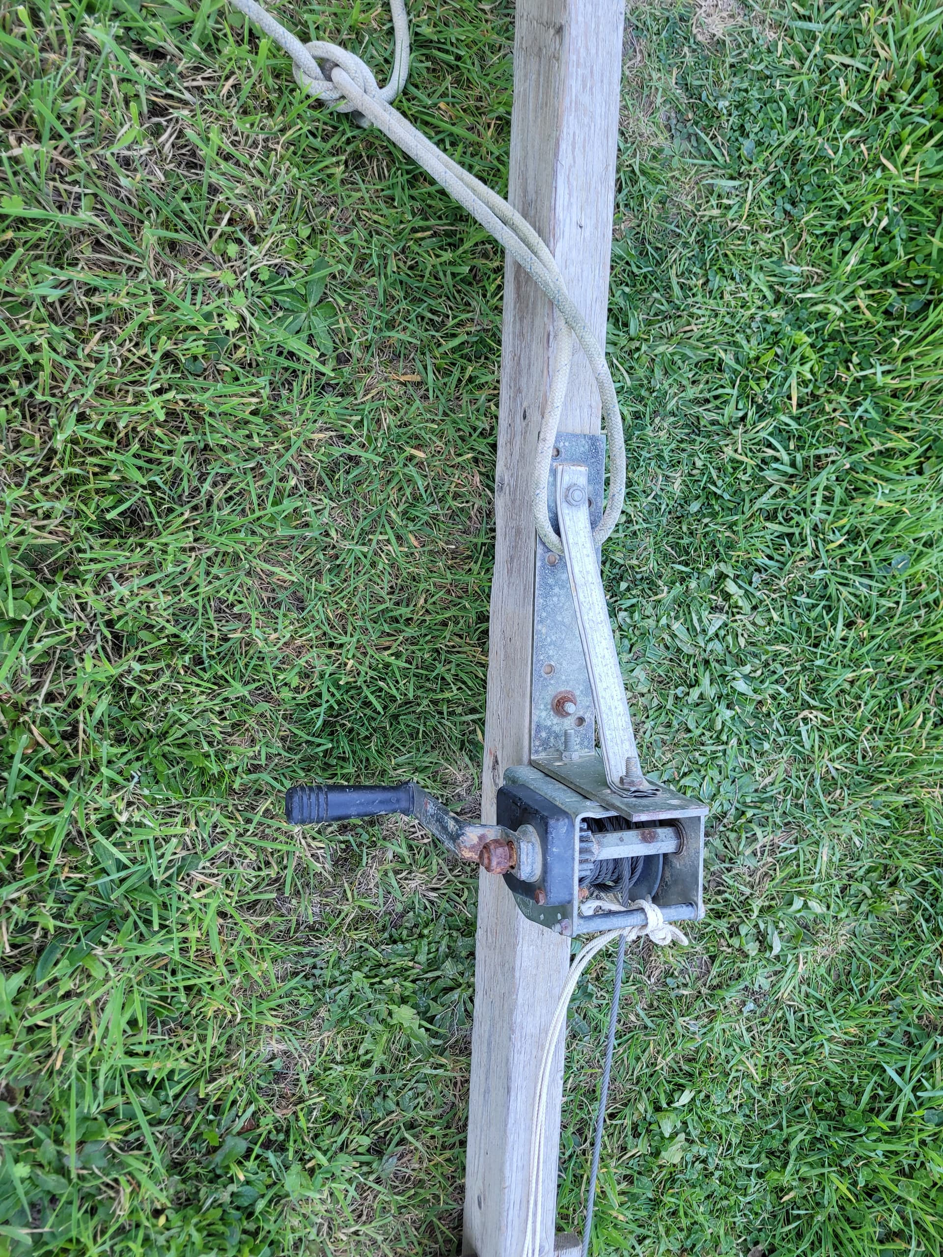

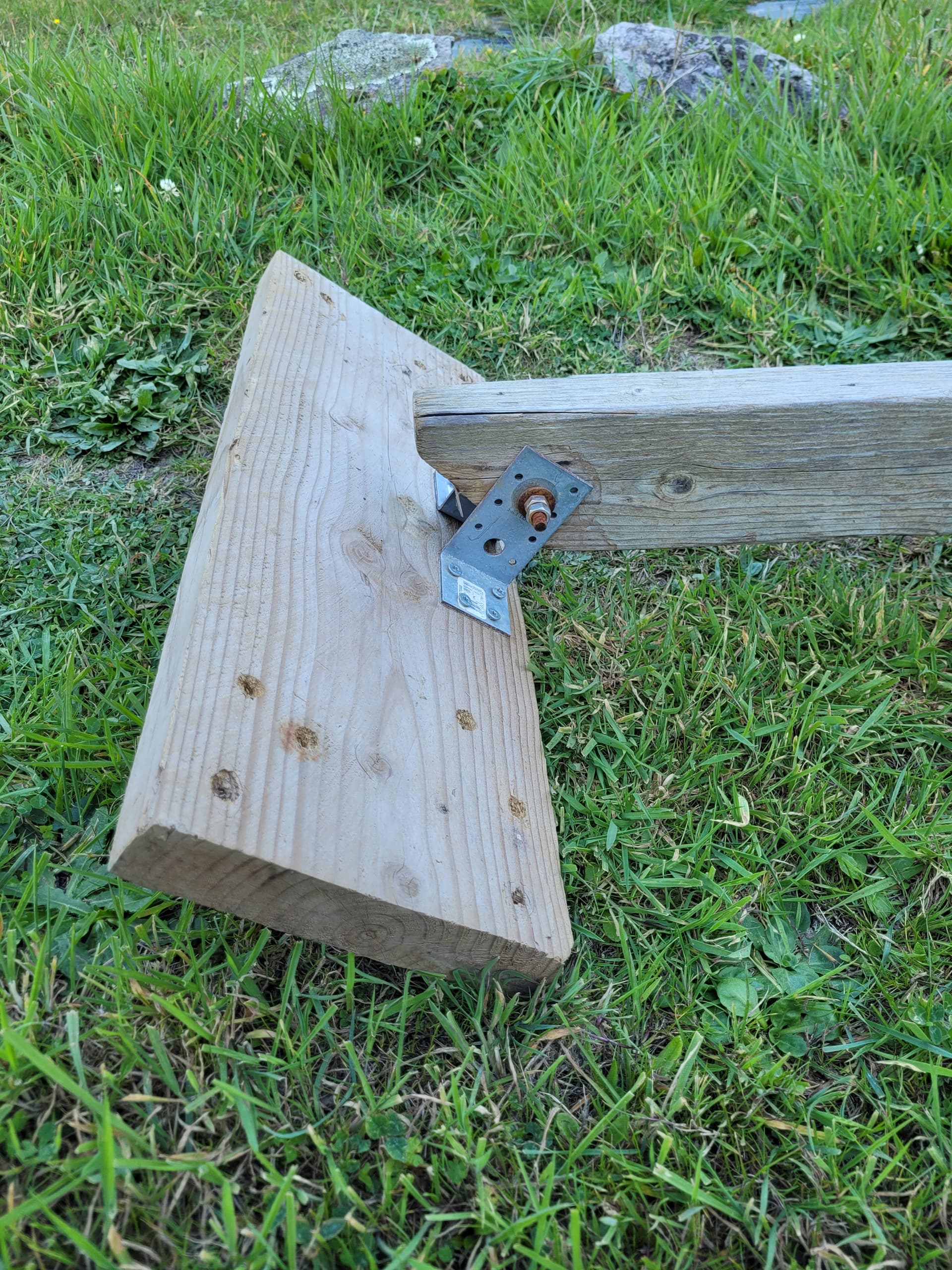

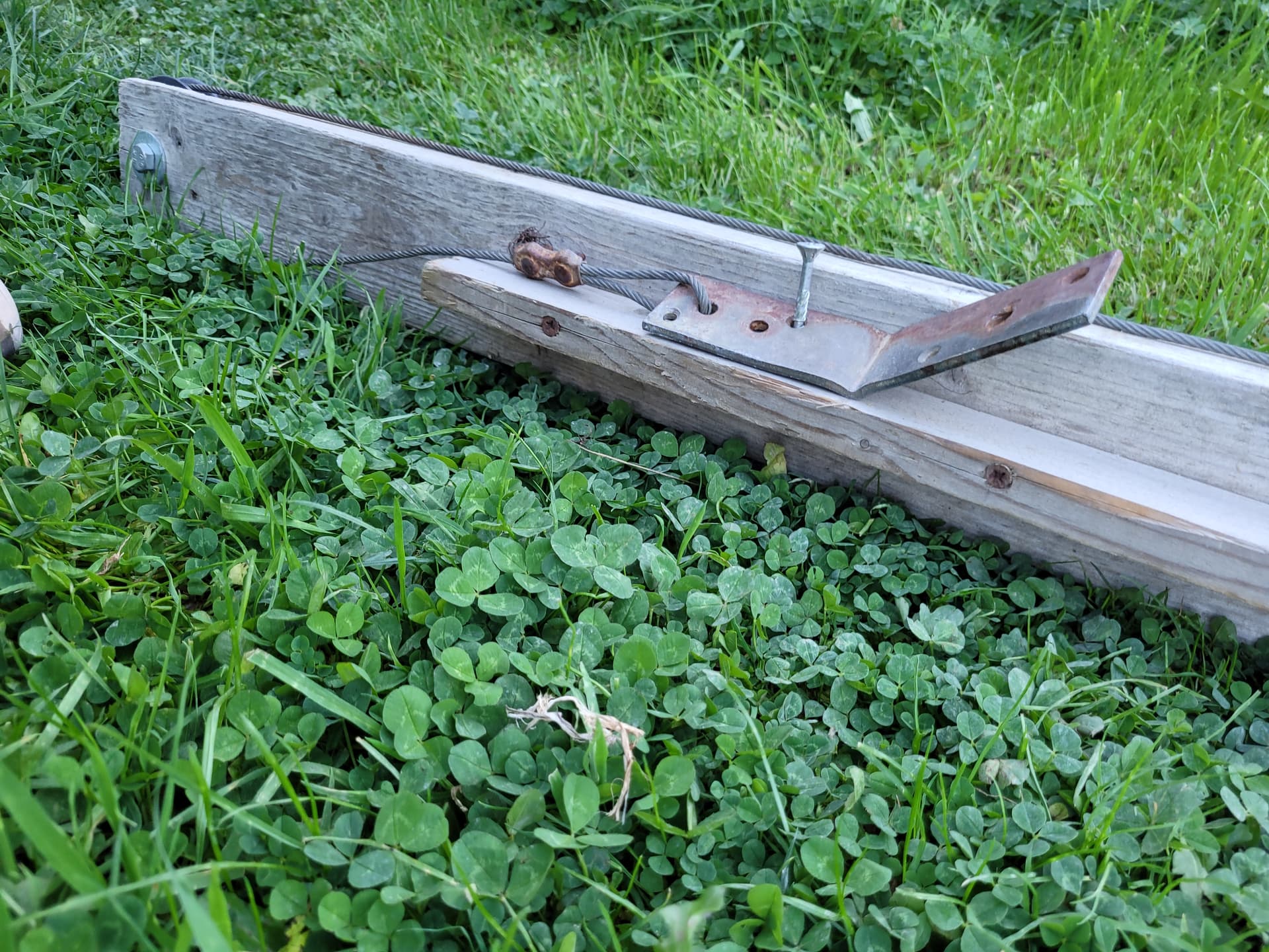

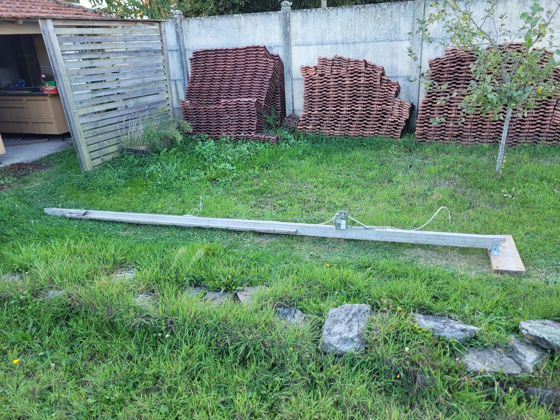

Bonjour,

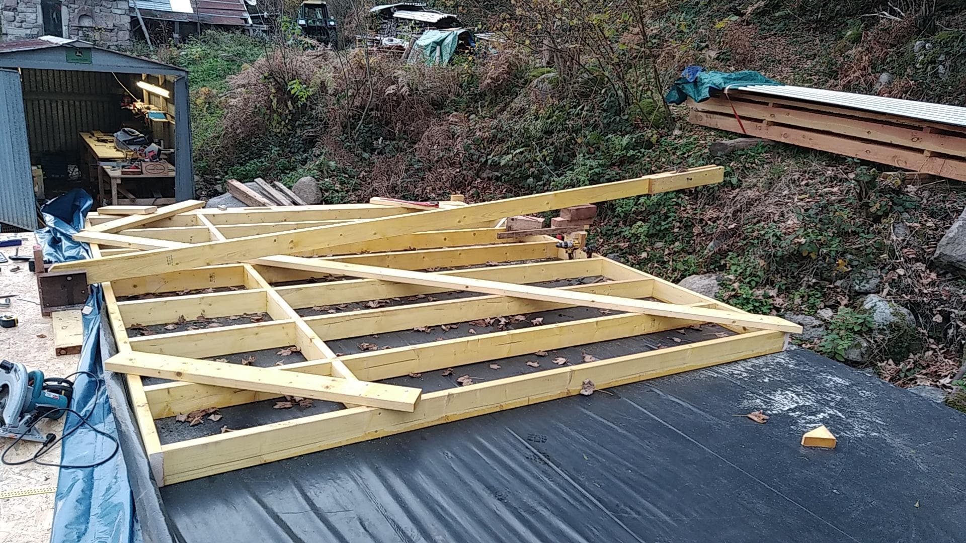

Pas encore utilisé, mais en prévision de cette étape j’ai trouvé 2 lève-murs artisanaux sur le bon coin. Ils ont déjà servi à lever les murs de 3 maisons. Ils mesurent 4,50 m de long. Plus de détails en photos.

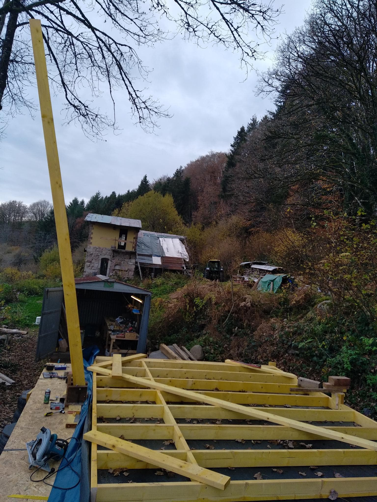

Merci pour le partage. Ils m’ont l’air bien conçu à première vue. Si ça peut servir : hier je me suis blessé en validant le fonctionnement de mon lève-mur. J’étais seul (première erreur… toutefois je ne comptais pas lever complètement) et je me suis laissé surprendre par le poids du lève-mur. En effet, il y a un passage délicat au début de l’opération : au moment où le lève-mur doit venir en contact avec le haut du mur. Vu le poids d’un lève-mur en bois, il y a lieu de l’accompagner, et la personne au treuil n’est pas bien positionnée pour cela (contrairement à des lève-mur en métal, au vu des exemples vidéos glânés ici et là). Bref, au lieu d’en rester là et d’attendre l’équipe, j’ai voulu pousser un cran plus loin… pas pu retenir le lève-mur, dans sa chute il a permis au mur de revenir au sol où je venais de poser le pied. C’était hier, a priori pas de casse mais un gros hématome. Une particularité, qui a son importance dans tout ça, est que j’ai fabriqué des murs de 3m70 pour aller jusqu’en pied de toiture, et donc le lève-mur mesure 5m40. Toutefois, je lève à nu, sans l’OSB. J’ai pu trouver ces 2 exemples de lève-mur en bois : https://youtu.be/zfyoDQEyRyI?si=PaRYkuu9sBVgS1EV et https://youtu.be/NMvCf049bAY?si=eCKYe8kVh8KXaT8T. Le premier gère la descente du mat pour la mise en contact avec le haut du mur avec une corde, le second avec un étai tirant-poussant. Inspirant, mais le premier me semble prendre des risques : les bois de son mat sont mis à plat. Bref, un lève-mur en métal semble amener de la facilité d’usage… :slight_smile: Prudence, prudence, et bon chantier!
pour illuster le propos :
