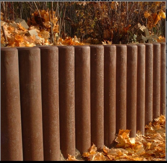

Je sais que des pieux de ce type sont utilisés pour de l’aménagement paysager, et donc fonctionnent sous charges horizontales et avec un moment en pied d’encastrement (voir schéma C). La longueur de fiche (encastrement) peut être par défaut 1.5x la hauteur des terres, mais peut être affinée selon le type de sil donné dans l’étude géotechnique.
Je leur ai demandé si pouvaient me communiquer d’éventuelles infos pour pouvoir les faires fonctionner également sous charges verticales. J’attends leur réponse qui serait dans leur intérêt pour étendre leur champs d’action.
