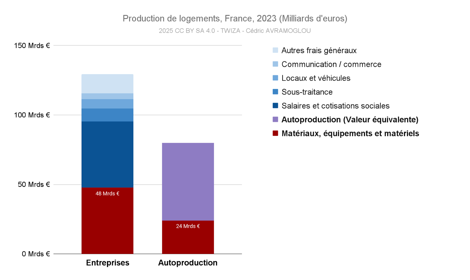

Si l’on regroupe toutes les pratiques participatives dans le terme « autoproduction » que celle-ci soit accompagnée ou non, alors tout ce que j’ai réussi à faire pour l’instant c’est reconstituer des ordres de grandeur à partir de statistiques de filières dans le but de comparer la production de logement réalisée :
  • à gauche, par les entreprises du bâtiment, à partir des statistiques FFB.
  • à droite, par les habitants en autoproduction, à partir des statistiques FMB et reconstruit par extrapolation (démonstration en suivant)
Démonstration : estimation de la valeur de la production de logement par les habitants eux-mêmes.
Nous souhaitons comparer la production de logements réalisée par les entreprises avec celle réalisée en autoproduction (par les habitants eux-mêmes). Pour que cette comparaison soit pertinente, il est nécessaire d’estimer à combien s’élèverait la production de logements en autoproduction si elle avait été réalisée par des entreprises.
Pour cela, nous avons examiné les différentes dépenses engagées par les entreprises pour produire des logements, au-delà des simples approvisionnements. Les hypothèses que nous avons retenues sont fondées sur plusieurs sources comptables concordantes, et sont résumées dans le tableau ci-dessous.
Type de dépense Entreprises Autoproduction
Matériaux, équipement et matériels 30% 100%
Salaires et cotisations sociales 35%
Sous-traitance 7%
Locaux et véhicules 8%
Communication / commerce 5%
Assurances et frais financiers 5%
Autres frais généraux 10%
Total 136 Mds € 24 Mds €
Les approvisionnements en matériaux, équipements et matériels représentent environ 30 % des dépenses des entreprises dans la production de logements, tandis qu’ils constituent 100 % des dépenses des autoproducteurs. En appliquant cette proportion, on peut estimer que si les autoproducteurs investissent 24 milliards d’euros en approvisionnements, la valeur équivalente de la production de logements réalisée par des entreprises serait d’environ 80 milliards d’euros.
À vous de jouer
Que pensez-vous des ces chiffres ?
La démonstration vous semble-t-elle compréhensible et consistante ?
Si non, merci pour vos suggestions d’amélioration car je compte me servir de ce type de support pour convaincre des partenaires institutionnels.

Bonjour Cédric, merci beaucoup pour cette réponse !
Je m’attendais bien à un manque de données, ça ne me surprends pas. Il y a j’imagine à la fois un manque d’intérêt pour le sujet du fait qu’il apporte peu de bénéfices aux principaux acteurs économiques de la construction ; et surtout une grosse difficulté de définition pour permettre une approche statistique sérieuse.
L’approche par la masse financière des matériaux a le gros avantage d’évaluer assez justement la part d’autoproduction puisqu’elle permet de dépasser le problème de la part d’autoproduction très variable d’un projet à l’autre.
Un bémol : la prise en compte du prix inférieur ou nulle de certains matériaux (en fourniture) plébiscités par les autoproducteurs par rapport aux concurrent industriels :
  • La paille de l’agriculteur du coin (part très importante de l’autoconstruction)
  • l’argile prise sur site, gratuite et non recensée
  • la tomette prise sur le bon coin, moins chère et non recensée
  • peut-être plus globalement la filière réemploi, il faudrait voir si les plateformes dédiées sont recensées et si oui la différence de prix
Autre bémol, mineur : l’absence de donnée sur les couts de location machine trop souvent non pris en compte dans les dépenses des auto-constructeurs

@Cedric_TWIZA je ne comprends pas bien ta conclusion de 80Mds € en autoproduction. Si 24Mds sont investis en matériaux pour l’autoproduction, cela devrait correspondre à 68Mds de valeur équivalente produite par des entreprises (24Mds/35%) ?
Bien vu Thomas. Désolé pour le délai, j’étais persuadé d’avoir corrigé.
J’étais parti sur 35% tout au début de mes travaux, mais en approfondissant j’ai préféré retenir 30%. J’ai oublié d’actualiser mon texte.
