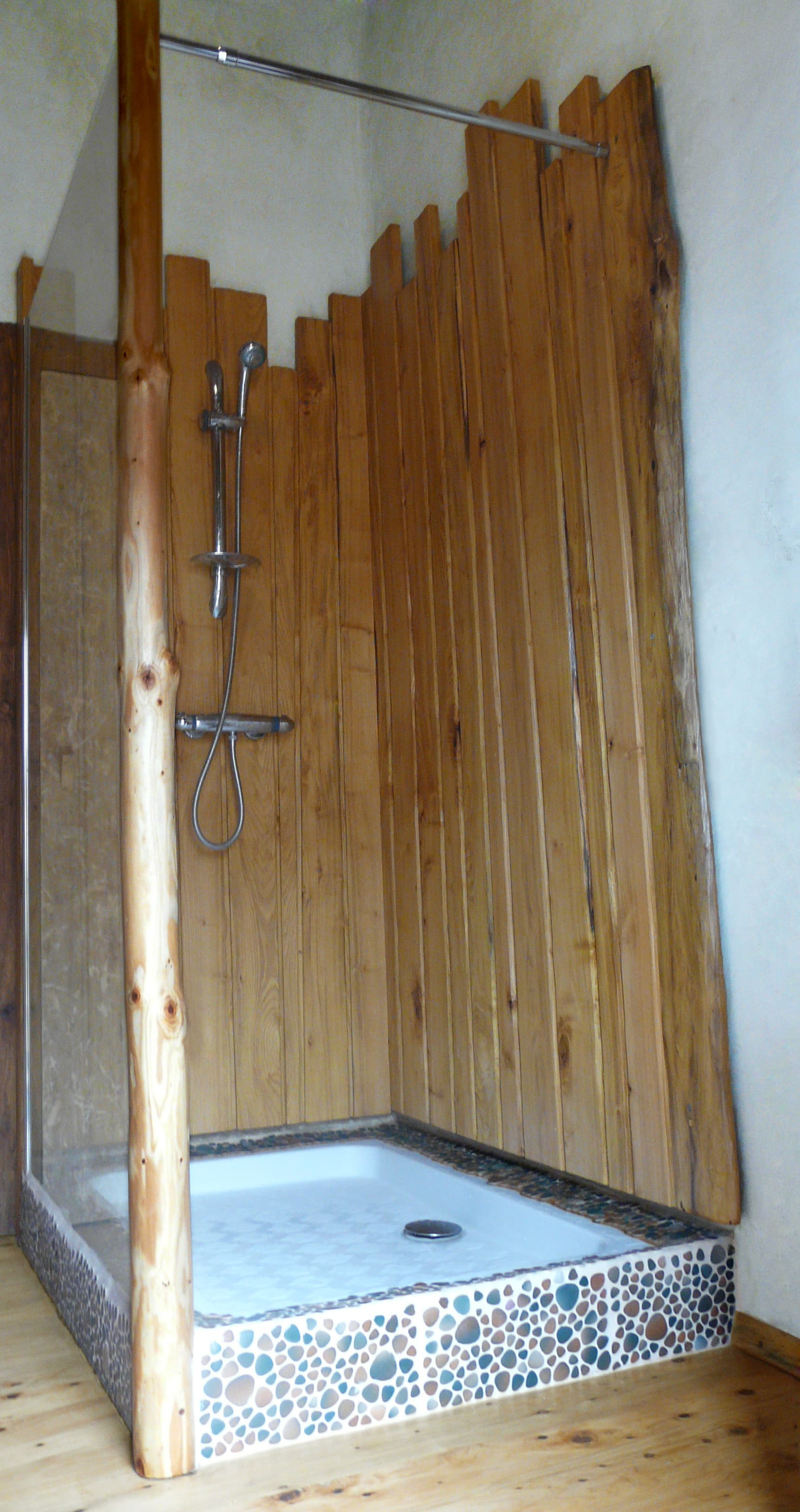

En complément sur la question du bois en cabine de douche, j’en ai réalisé 2 en robinier en 2012 :
Même mode de fabrication pour les 2 : lames en rainure et fausse languette en laissant 10mm entre chaque lame pour l’écoulement de l’eau. Les lames sont vissés par derrière sur des tasseaux, il y a donc une lame d’air entre les panneaux et le mur. Les panneaux entre eux sont assemblés en rainure languette dans chaque angle.
2 différences de pose qui ont un impact sur la durabilité et l’esthétique :
Ici, les panneaux ne vont pas jusqu’au sol mais démarrent à 50cm. Ils sont donc beaucoup moins mouillés et noircissent presque pas. Il y a juste un peu de moisissure blanche dans le creux des joints mais c’est très faible, c’est chez mes parents, je peux donc constater.
Je peux donc affirmer que dans ces conditions, le bois en douche vieillit très bien :
  • un coup d’huile de lin tous les x années
  • VMC simple flux qui fonctionne
  • une salle de bain plutôt bien chauffée
  • pas de porte de cabine de douche qui risque d’être laissée fermée
La seule erreur est d’avoir posé les panneaux sur les carreaux, sans avoir laissé d’espace pour que l’eau s’évacue du bois.

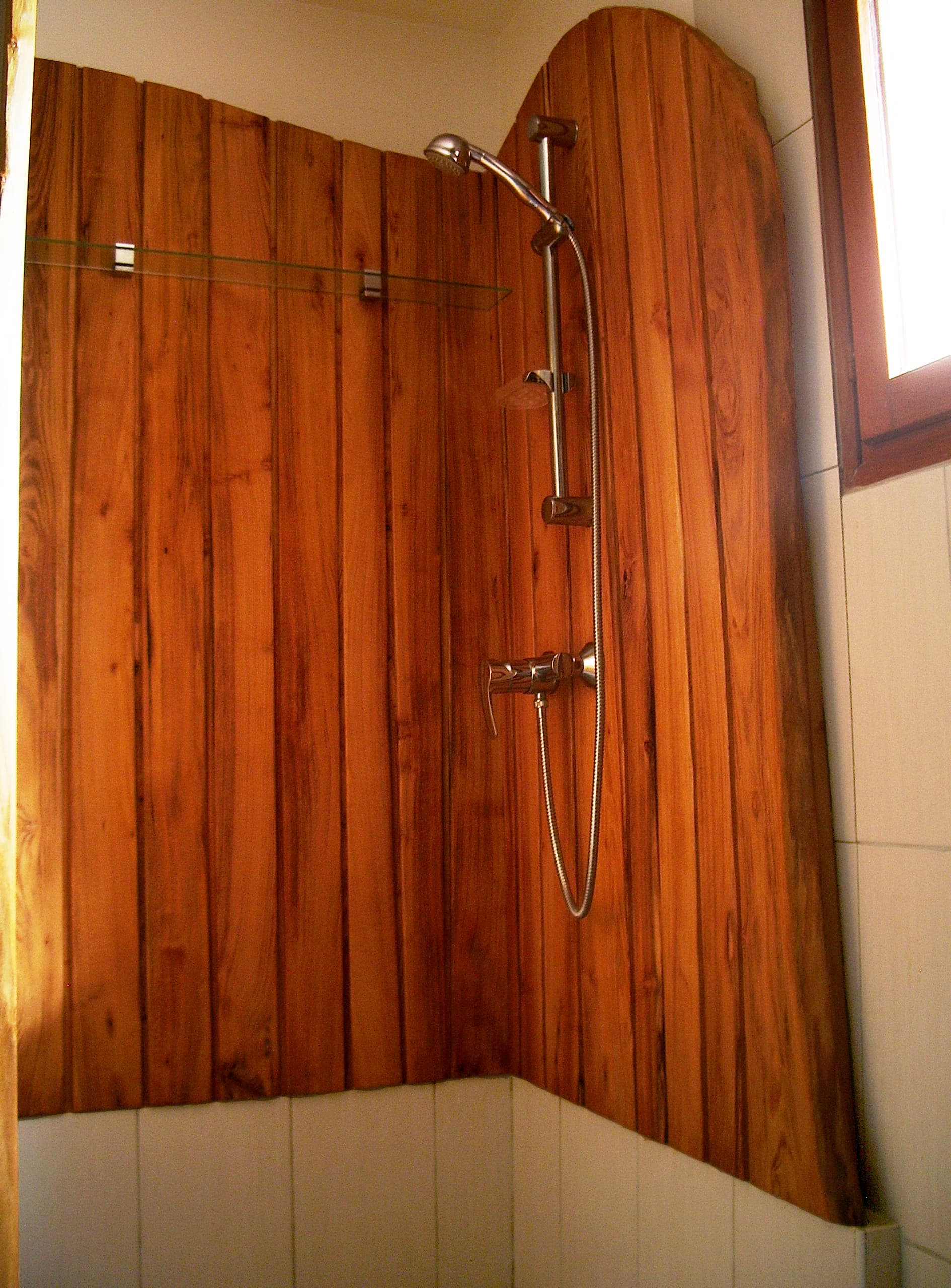

Autre exemple :
Ici, l’eau s’évacue bien sous les panneaux mais le bois a très vite noirci sur 50/60cm.
Je ne sais pas comment cette douche a vieillit par la suite.
