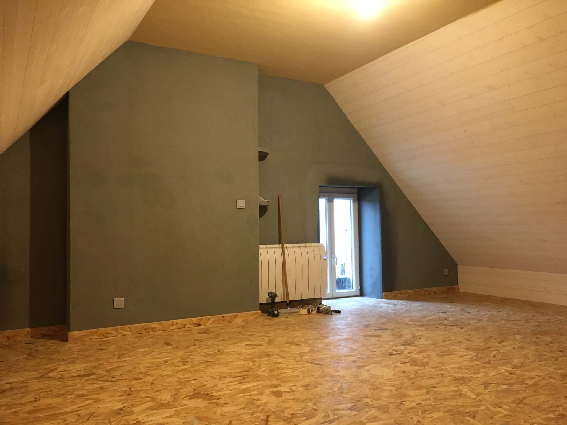

Bonjour
Solution realisee sur un chantier :
Aucun souci avec les echardes mais il a fallu poncer et huiler plusieurs fois…
Commencer par poncer pour supprimer le plus gros, puis huile, puis poncage,…
Attention à bien choisir un osb sans colle
A beintot
2 « J'aime »
Merci pour vos réponses !
Merci @AnthoB pour la photo, je trouve que ça donne de la chaleur à cette pièce.
As tu en mémoire les tailles d’abrasifs utilisés et quelle huile tu as mise ?
