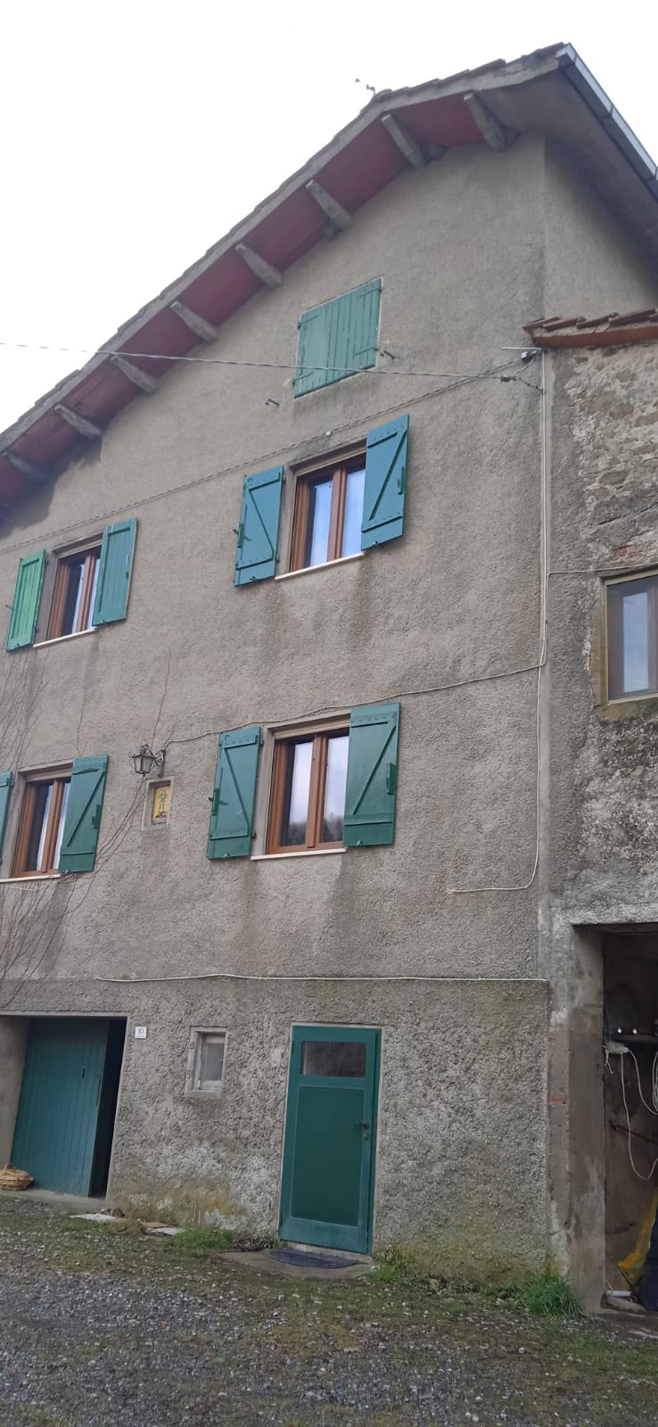

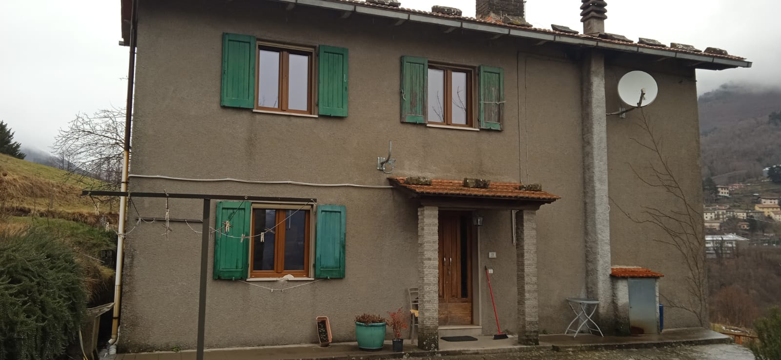

Pour répondre à tes questions :
Bottes de paille classiques avec ossature greb, et tous les aménagements (toit, mini fondation) en conséquence
Surface de mur environ 220 m²
Mur plat, mais quelques éléments spécifiques (pergola, conduit externe de cheminée, fils électriques apparents, petit rebord à 2m de haut) qui complexifient un peu le boulot. Le côté gauche de la maison fait aussi face à une butte qui est très proche du mur. La parabole sur la seconde photo va sauter, elle est inactive.
Un élément qui a peut-être de l’importance: nous avons 2100 mm de précipitations par an ici.
