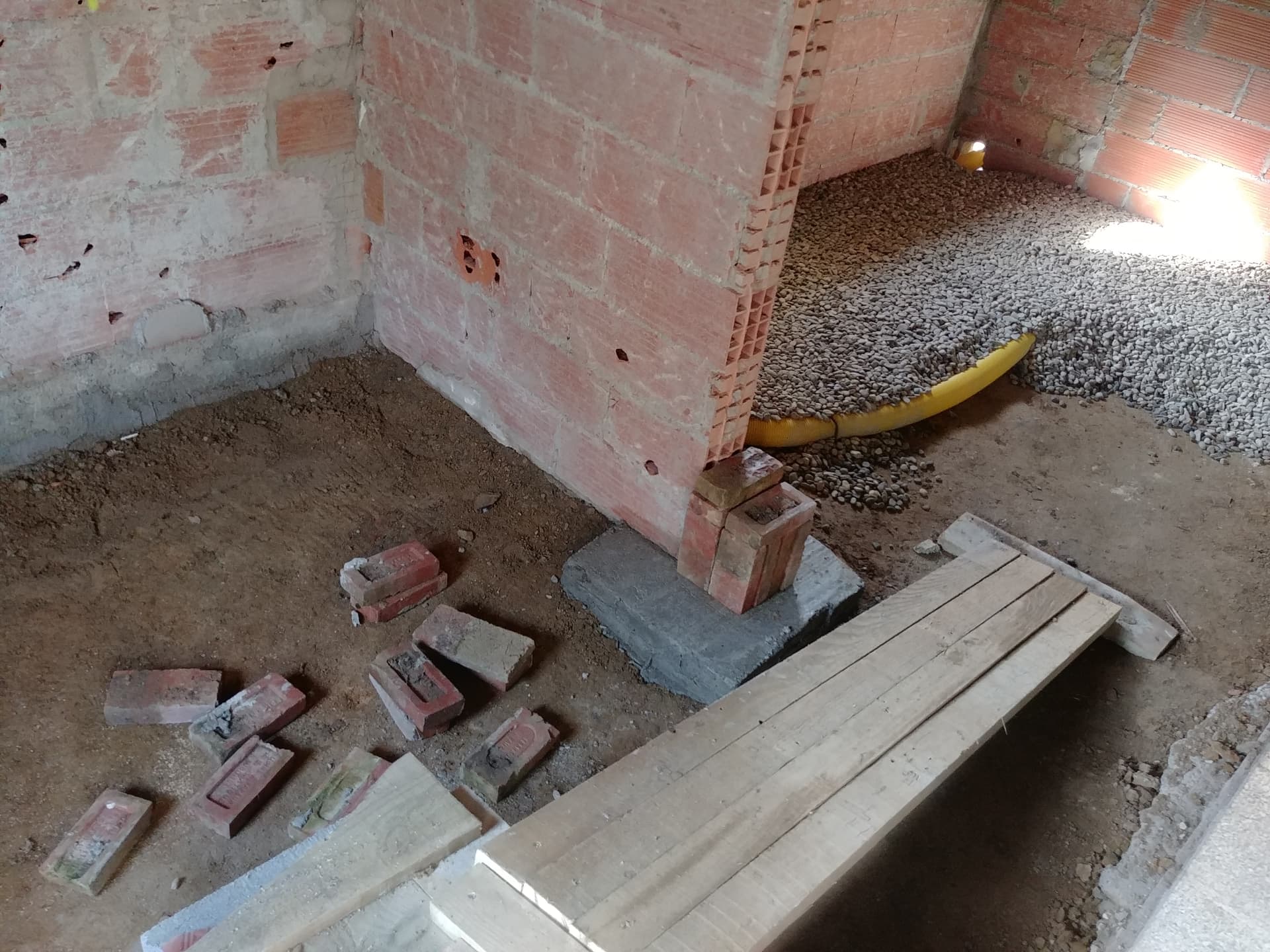

Alors pour les briques c’était juste pour réserver l’espace le temps du hérisson et de la dalle.

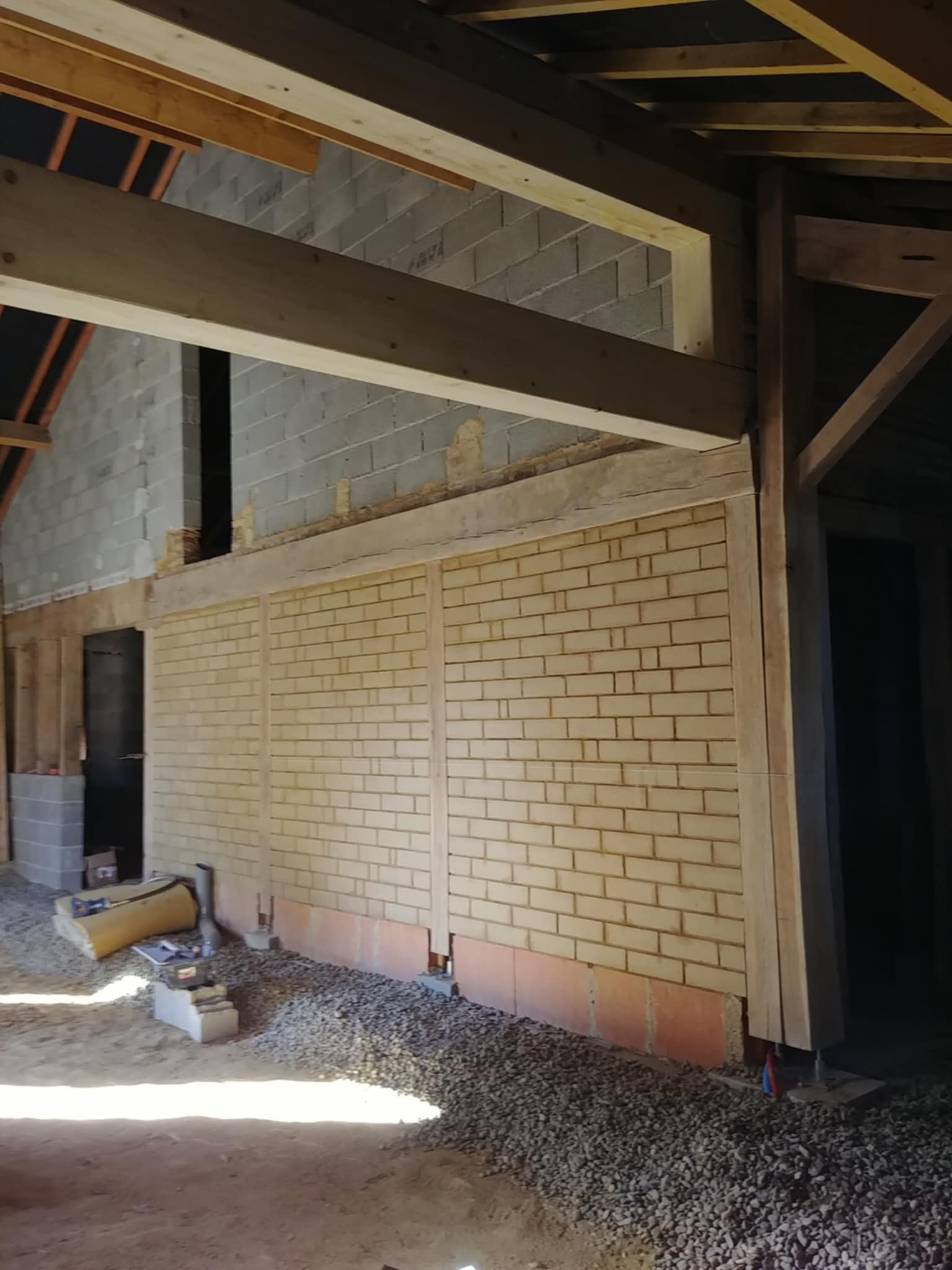

Pour ce qui est de la profondeur, si cela peut t’aider on a aussi fait une nouvelle fondation pour un mur en BTC (Brique de Terre Crue) de 40cm de profondeur. Y’a plus de 3 tonnes en BTC.
Et c’est sous un mur porteur en parpaings de 20cm de large à l’étage.

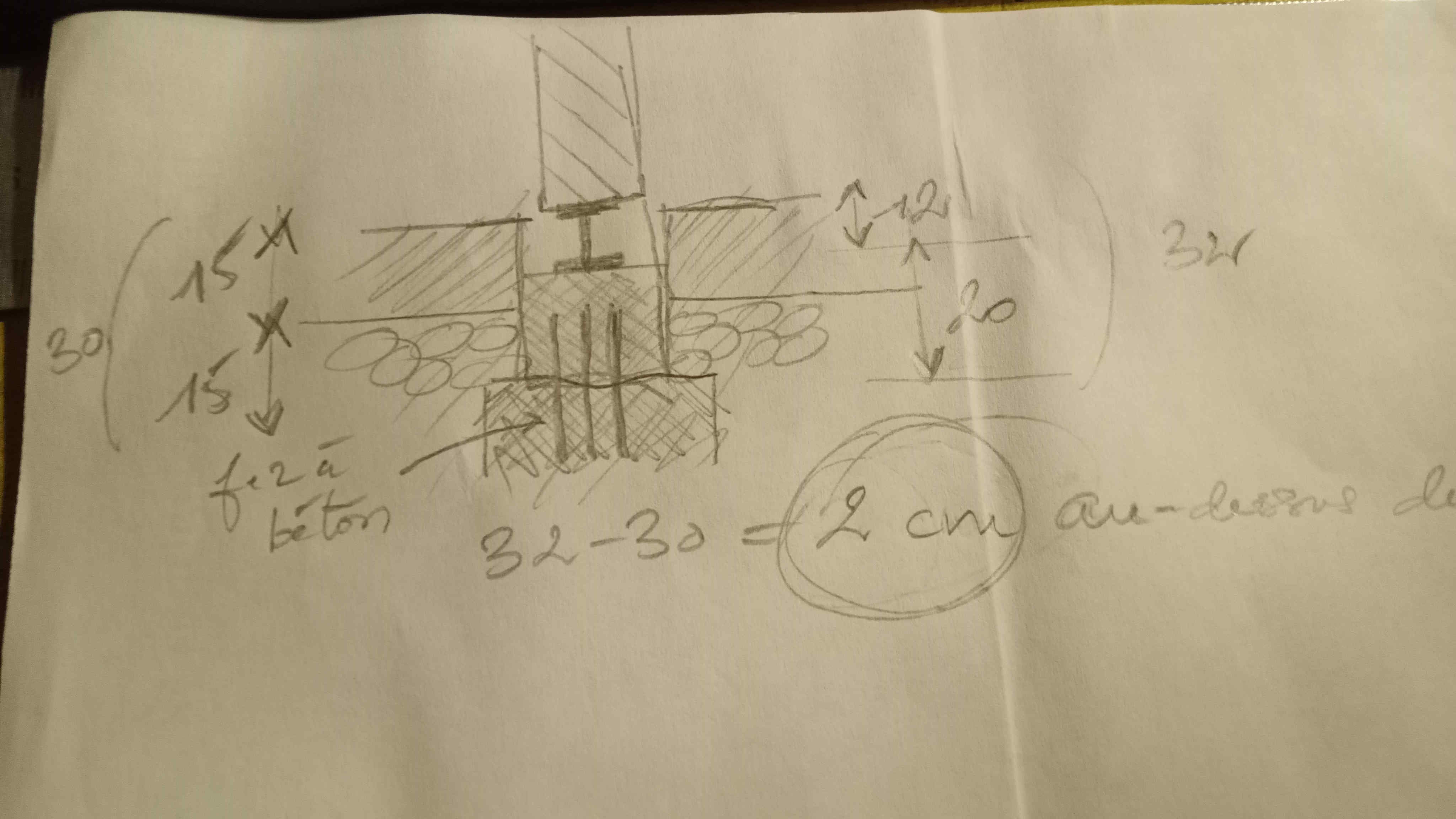

L’espace réservé, environ 15cm de hérisson + 15cm de dalle, a été bouché par le plot en béton avec ferraille plus le pied de poteau. Sachant que je voulais que le poteau en bois soit environ 1 ou 2 cm au-dessus du sol fini et que le pied peut varier entre 10cm et 15cm j’ai dû fae un plot de 20cm. Soit un réglage de 12cm pour le pied.

OK, si j’ai bien compris ça donne ça :
