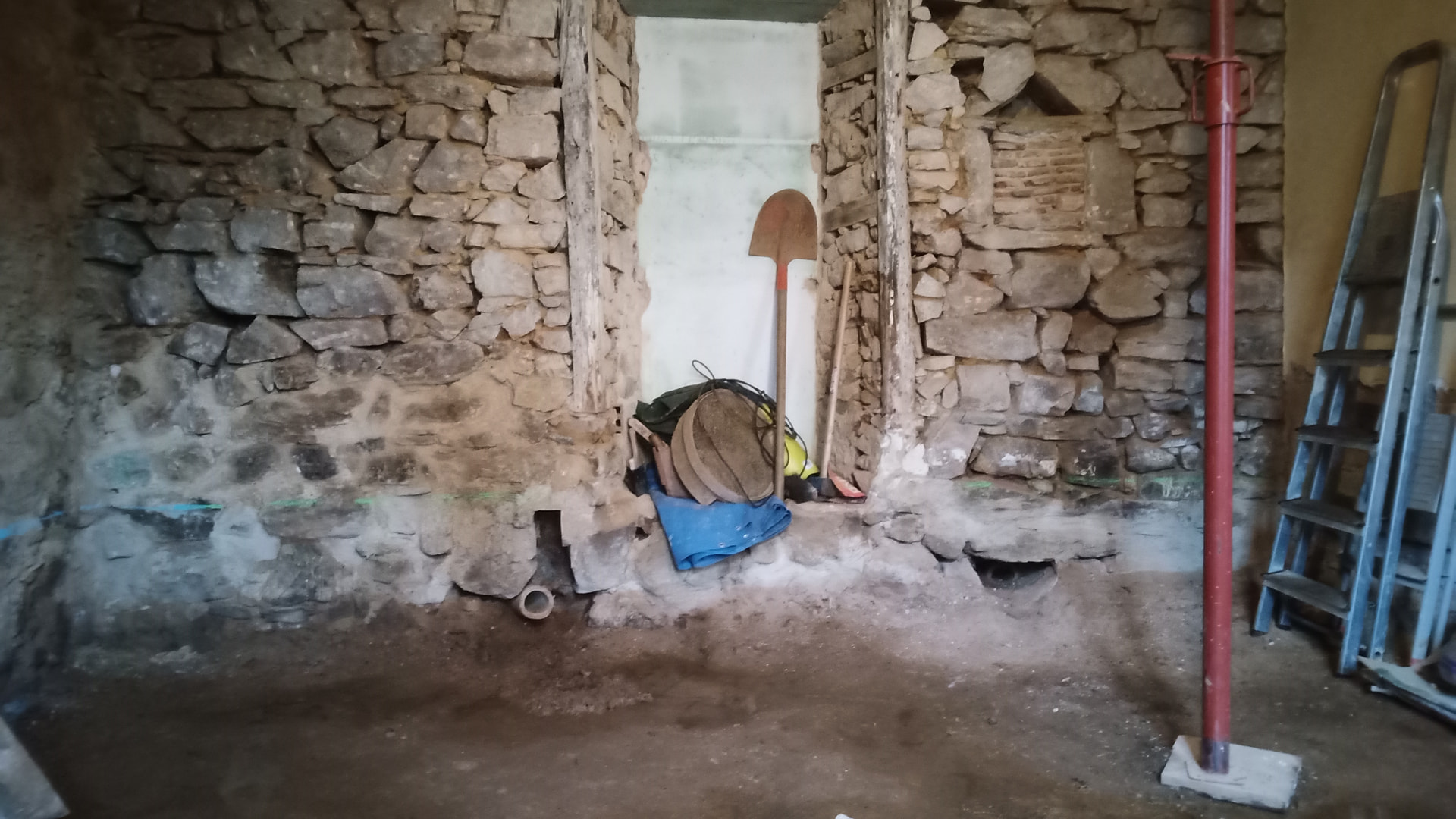

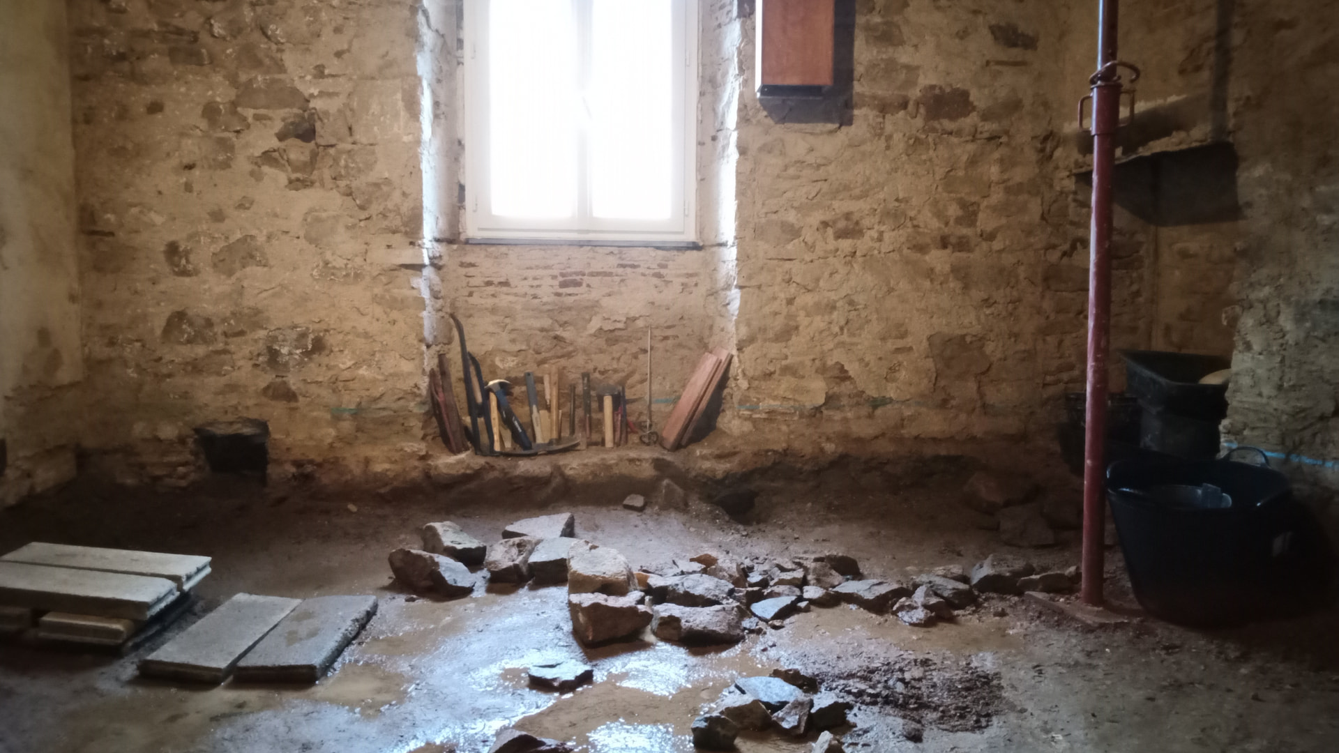

Je rénove une maison en pierres (1 siècle d’âge) comportant 3 niveaux : un RDC, un 1er étage et un grenier (combles perdues). Au RDC, la surface intérieure au sol est à peu près de 45 m², qui se répartissent en :
  • Une pièce de 20 m² dont le plancher est une dalle ciment de 10 cm d’épaisseur directement coulée sur le sol en terre. A priori nous n’allons pas toucher à ce plancher ;
  • Une pièce de 9 m² dont le plancher est une dalle ciment de 5-7 cm d’épaisseur directement coulée sur le sol en terre ;
  • Une pièce de 18 m² qui est déjà décaissée (voir photos plus bas).
Ma question porte sur les 2 pièces (9 + 18 m²), qui vont être à terme décaissées sur 45 cm sous le sol fini.
Durant l’automne et l’hiver, l’air intérieur est chargé en humidité, d’autant plus que nous n’habitons pas la maison et qu’elle n’est pas chauffée. la pluie provoque des remontées d’eau dans ces pièces avec des flaques qui apparaissent, et de l’eau qui remonte par capillarité dans les murs. Nous envisageons d’installer un drain autour de la maison pour gérer les eaux de pluie et éviter au maximum cette humidité et ces infiltrations.
Comme annoncé dans le titre, dans la réalisation des planchers, j’hésite entre une dalle bois sur un petit vide sanitaire (15-20 cm de hauteur au minimum) et une dalle chaux-pouzzolane sur hérisson ventilé ; sachant que ces dalles seront traversées de réseaux (eau, évacuation, électricité).
J’ai un faible pour la dalle bois parce que nous avons déjà une partie du bois (solives en chêne de plus de 50 ans), que le coût me semble moins élevé que la dalle chaux, avec moins de manutention, mais je crains les conséquences d’une humidité tenace et des difficultés techniques de réalisation, d’autant plus avec les traversées de réseau.
J’ai l’impression de manquer d’éléments tangibles me permettant de faire un choix raisonné et judicieux.
Voici quelques photos :
Merci de votre attention.

Bonjour,
La dalle bois, c’est chaud ! Vu le contexte humide (plain pied, remontées capillaires) je te le déconseille. Ce serait envisageable sur un vide sanitaire bien ventilé, ce qui risque d’être insuffisant avec le drain. Le surcoût éventuel lié à la dalle chaux t’écarte du risque de devoir la refaire quand le bois sera humide voire moisi.
Perso, je ne prendrais pas le risque.

Merci @Louis_CHARAF ! Bon, donc Dalle chaux : 2-Dalle bois : 0… Je comprends tes arguments. Pour ce qui est de la ventilation, il y a trois entrée d’air déjà existantes dans la pièce principale (on les voit sur les photos), et une ancienne cheminée que j’envisage d’utiliser comme conduit d’aération. Mais ce serait à créer dans l’autre pièce. Et ce n’est pas rien de faire des trous dans des murs de 60-70 cm d’épaisseur, autant par l’effort que ça exige qu’au niveau des risques de fragilisation des fondations.
