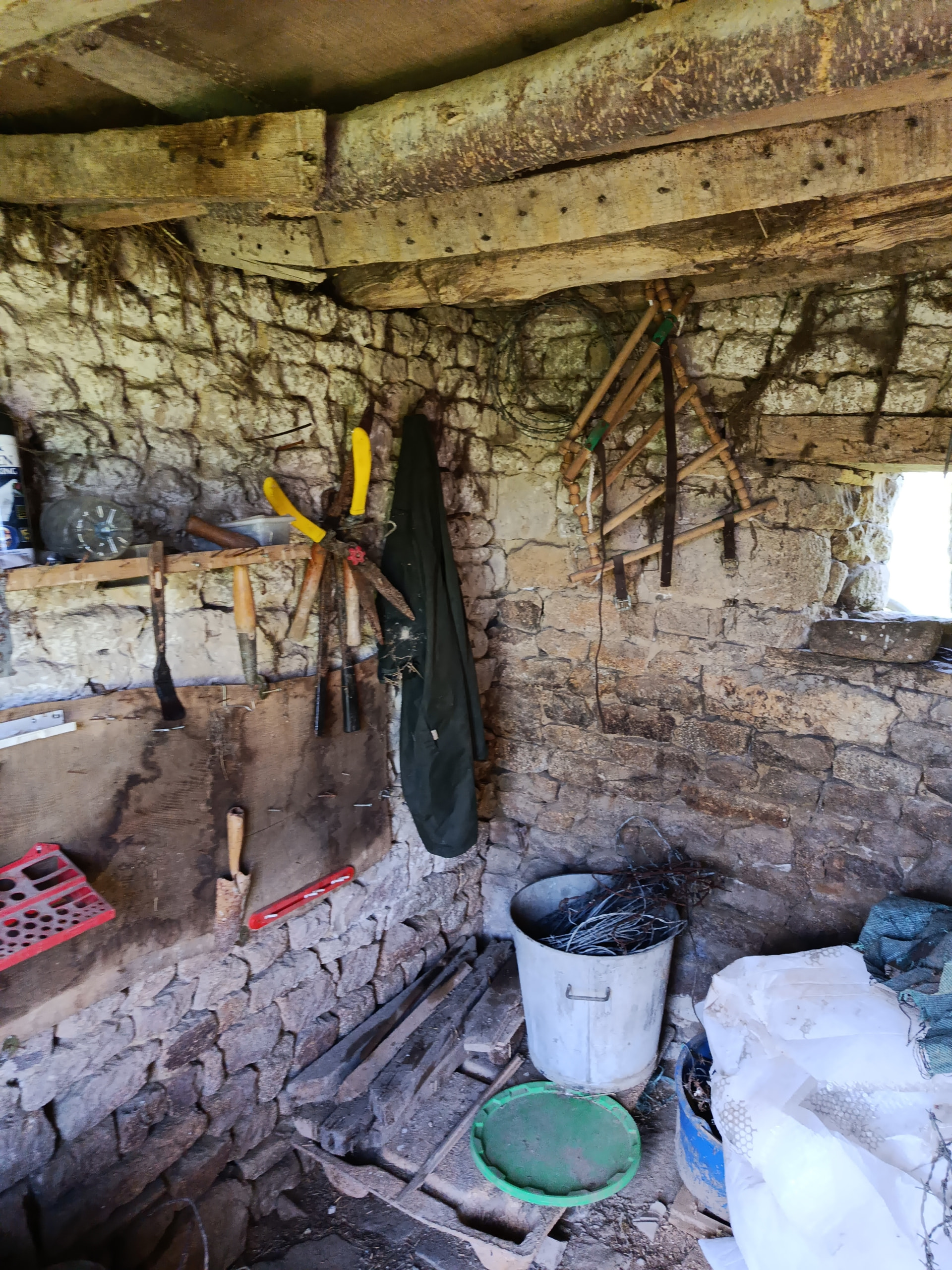

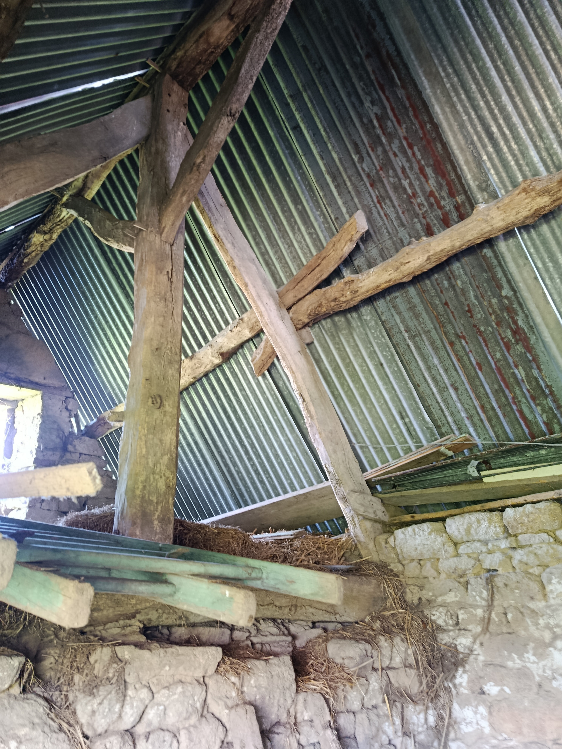

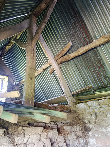

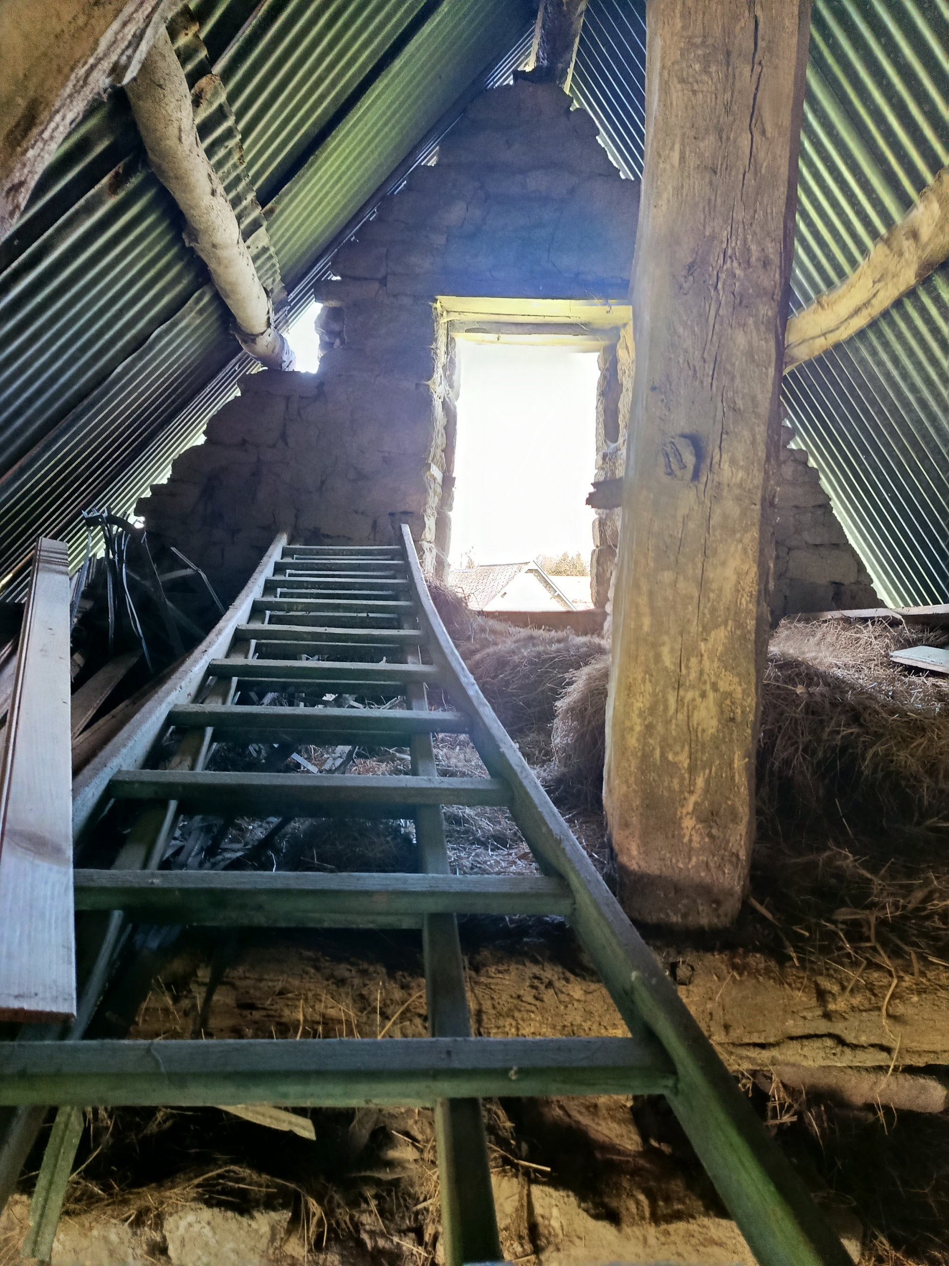

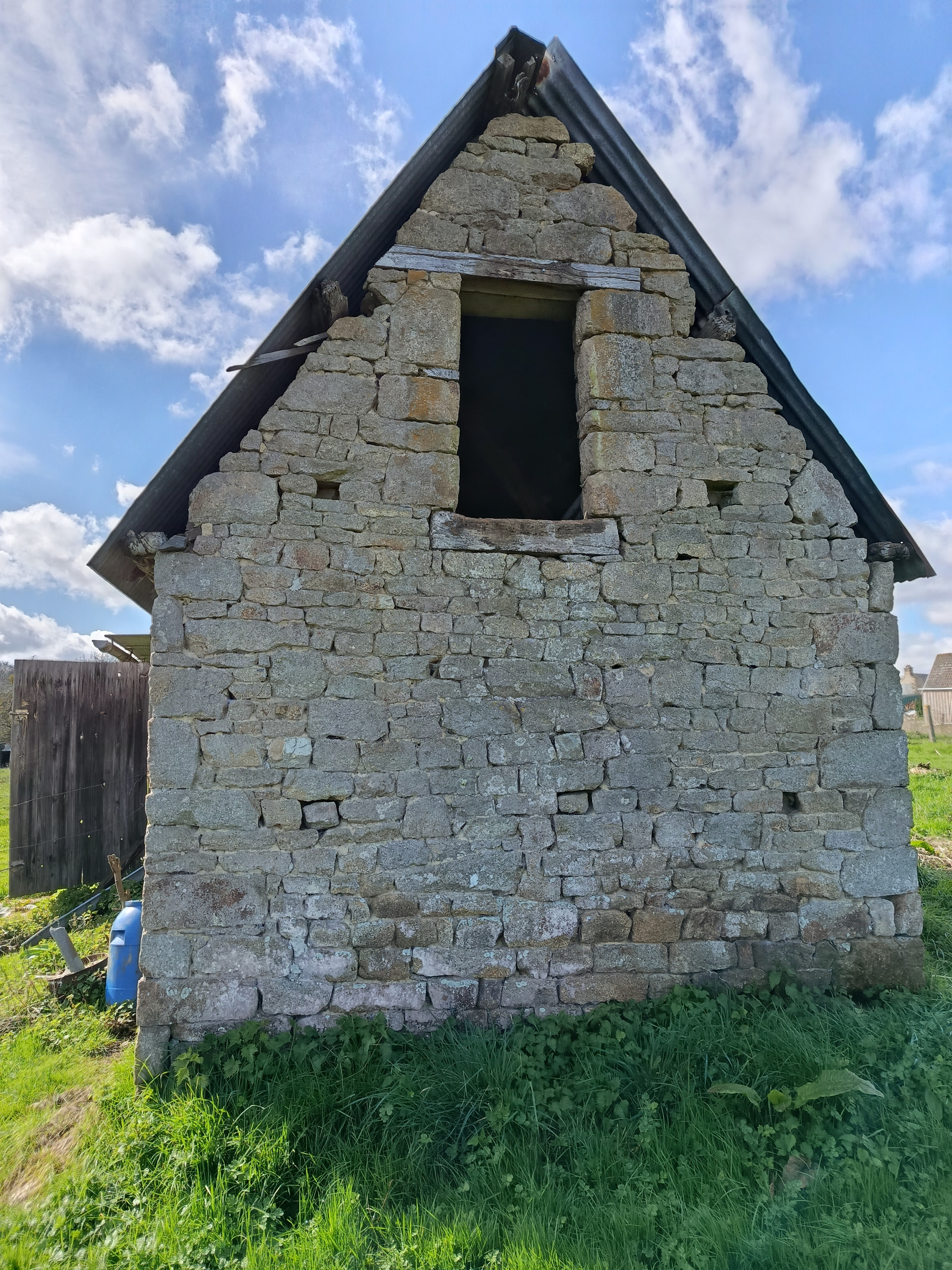

J’ai récemment acquis un terrain sur lequel se trouve un cabanon en pierre en mauvais état et de construction basique sans fondation.
Dans le doute je pense tomber les pignons, chainer (béton armé?), remonter une petite charpente en fermette, rejointoyer à la chaux. Auriez-vous d’autres conseils, peut-être moins radicaux?

Solution un peu radicale!
Gardez le bâti ancien et évitez le béton . Chaînage possible en bois…
Où se trouve ce cabanon?
Bon courage;
Igor, pro Twiza.
Bonjour, le cabanon se trouve dans l Orne. Il est sans doute dommage de tomber les pignons en effet. Je vais faire au mieux pour sécuriser la structure (fixation pierre / rejointer/drainage eventuel) La protection des parties hautes n est pas totale, je pense que les murs ont beaucoup souffert d infiltration . J aviserai ensuite.
