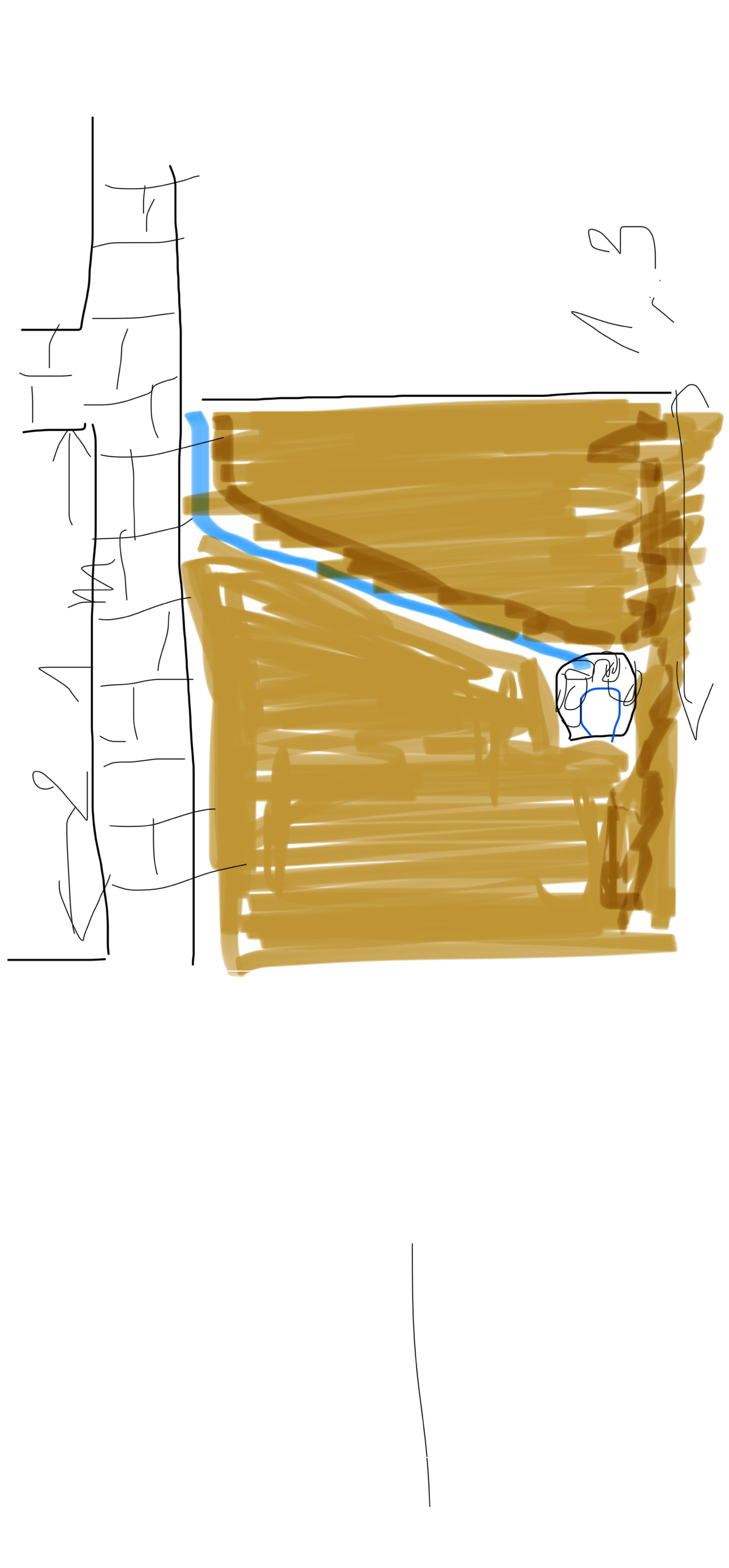

Bonjour,

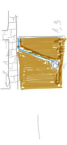

Je creuse pour drainer la partie semie enterrée de ma maison. J’ai prévu un drain routier avec gravier et géotextile en partie basse à environ 1,5 mètres de la maison et de l’enkadrain qui descend du mur vers le drain. Mon exutoire est à 1,3 mètres sous le niveau du sol, mais la cave descend à 2,1 mètres. C’est une maison en pierres montées au mortier de terre. Le sol est très argileux, je trouve même des veines d’argile pur, avec des pierres plus ou moins grosses. Le sol est trempé alors qu’il n’a pas plu pendant 10 jours.
Est-ce que ça a du sens de ne pas creuser jusqu’au bas de cave ?
Est-ce que je peux utiliser la terre argileuse de déblai pour le remblai ? Sinon qu’est-ce qui est recommandé ?
Merci,
Médéric

Ce que j’en pense (mais je n’ai pas la science infuse, donc n’hésitez pas à me contredire) :
En théorie, le drain est préconisé légèrement plus bas que le bas de la fondation (voir https://tiez-breiz.bzh/fiches-techniques/les-drains/ et https://blog.hamil.fr/2018/01/16/le-drainage/).
L’humidité remonte par capillarité dans un sol argileux. Un drain posé plus haut que le bas de ton mur le laisserait exposé.
Avant le drain vertical enkadrain ou autres, j’aurais fait un enduit ciment sur le mur enterré.
Sinon, je te conseille plutôt des tubes d’épandage (CR4 si pas de passage de véhicules, CR8 sinon) au lieu des drains routiers, moins chers et moins soumis au risque d’écrasement. De plus, le drain routier est plus souple et complique l’obtention d’une pente régulière.
