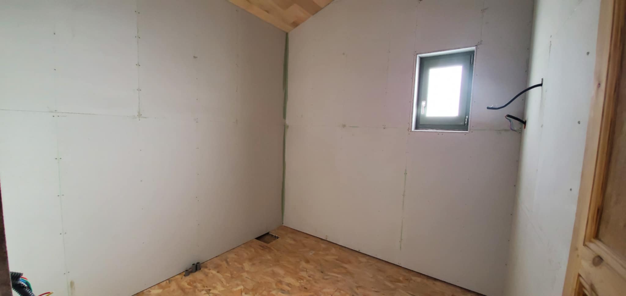

Bonjour !
Quelle prise de tête, je suis perdue…peut être aurez-vous une solution à mon problème !?
Pour ma salle de bain, je dois rehausser mon sol pour atteindre 44mm fini.
J’étudie soit le travertin, soit le parquet liège en finition. Dans tous les cas, je galère à trouver une solution pour atteindre ma hauteur finale.
Voici le résultat de mes premières recherches, de haut en bas :
Couche 1 : travertin ou parquet liège collé
Couche 2 : natte de désolidarisation/imperméabilisation si travertin / SPEC si parquet (?)
Couche 3 : Fermacell sol en 20mm OU panneau à carreler en 30mm OU OBS (possible?? si oui, comment??)
Couche 4 : ?? ben c’est là que je sèche ! J’ai entre 15 et 5mm à rattraper en fonction de la couche 1 et 3. Granulé d’égalisation Fermacell ? Tasseaux? Autre ???
Couche 5 : OSB 18mm (sol actuel) posé sur lambourdes, entraxes 40cm.
Je ne suis pas encore allée jusqu’au prix, il faut que je trouve déjà les matériaux possibles…
Merci de votre aide !
