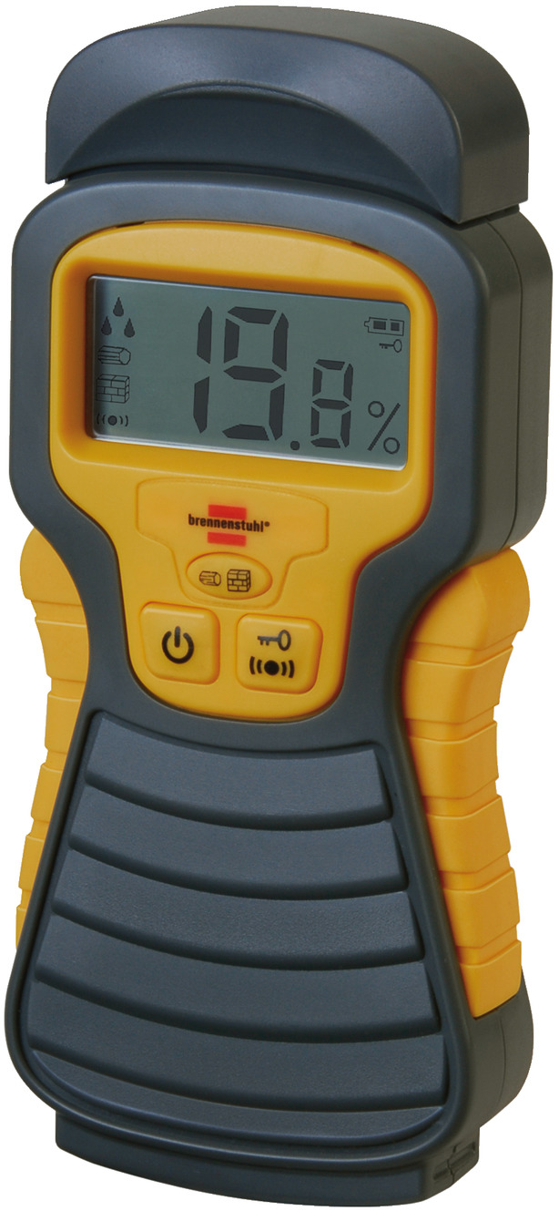

Vous pouvez ensuite mesurer l’hygrométrie des murs avec un humidimètre matériaux, à plusieurs endroits, et plusieurs hauteurs et me retourner les résultats… Pas la peine d’investir dans un appareil de mesure pro pour desceller de grande problématique ; vous trouverez des modèles pour 25/35€, par exemple
