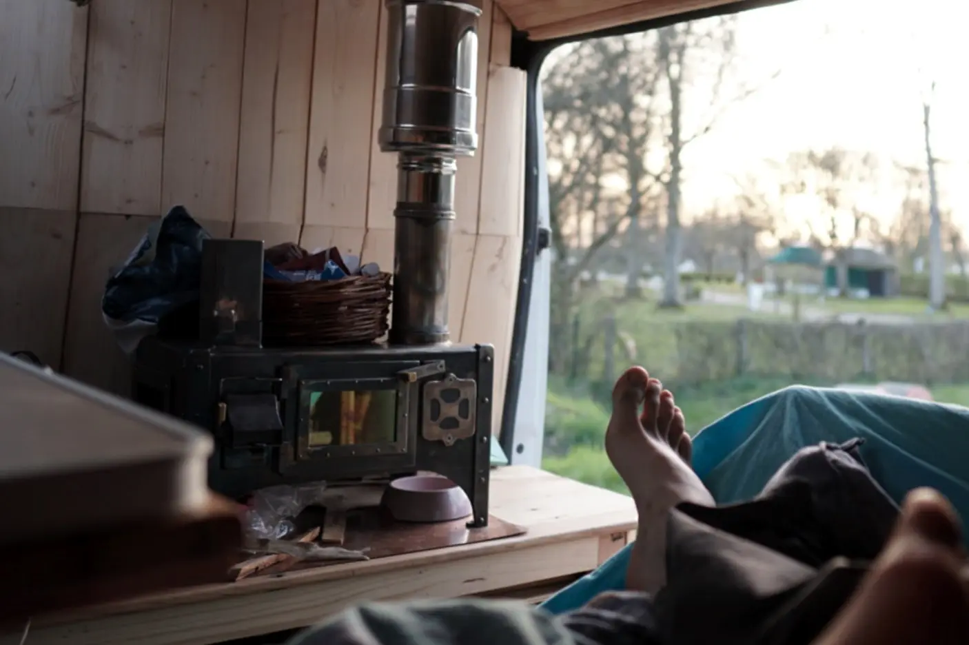

Bonjour, il existe quelques modèles de cuisinières à bois compactes pour des habitats de petites surfaces.
La Little Range Cookstove de chez Salamander stoves (Angleterre) : https://salamanderstoves.com/product/the-little-range/
La Halibut de chez Marine Stoves (Canada) : https://www.marinestove.com
La cuisinière Hublot (France) : https://lacabanefieutee.com/mini-cuisiniere-hublot-custom/
Merci de prendre en compte que la cuisinière Hublot est une de mes inventions, en espérant que ce partage ne soit pas contraire à l’éthique du forum.
