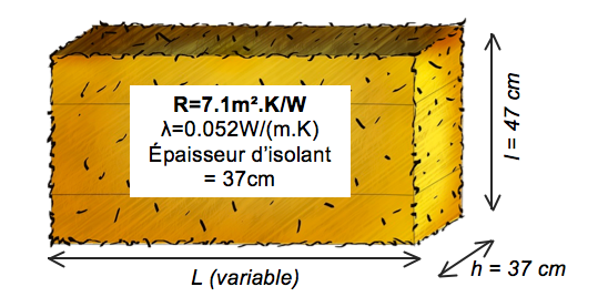

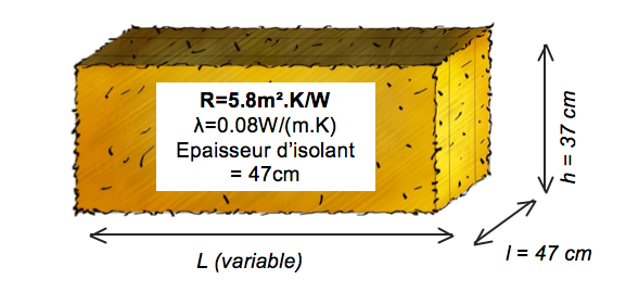

Bonjour,
La réponse se trouve ici par exemple :
https://www.rfcp.fr/caracteristiques-techniques/?doing_wp_cron=1739188341.1313679218292236328125
ou ici :
https://www.rfcp.fr/download/10926/?tmstv=1739189059
Voir schémas du RFCP :
Ce n’est pas tant une question de dimensions, de petite ou de grande largeur mais une question d’orientation de la fibre.
Quand la fibre est horizontale (à plat) (la direction du flux de chaleur traversant le mur), c’est lambda=0.008
Quand la fibre est verticale (sur le champ)(perpendiculaire au flux de chaleur traversant le mur), c’est lambda=0.052
La fibre verticale emprisonne plus l’air, le laisse moins circuler de l’intérieur vers l’extérieur du mur que la fibre horizontale, donc une performance sensiblement meilleure (lambda plus petit).
C’est comme cela que je le comprends.
Mais on a vite fait de s’emmêler les neurones dans la paille !
Donc si la botte fait 36 de haut et que les fibres sont dans cette direction verticale, lambda = 0.052.
