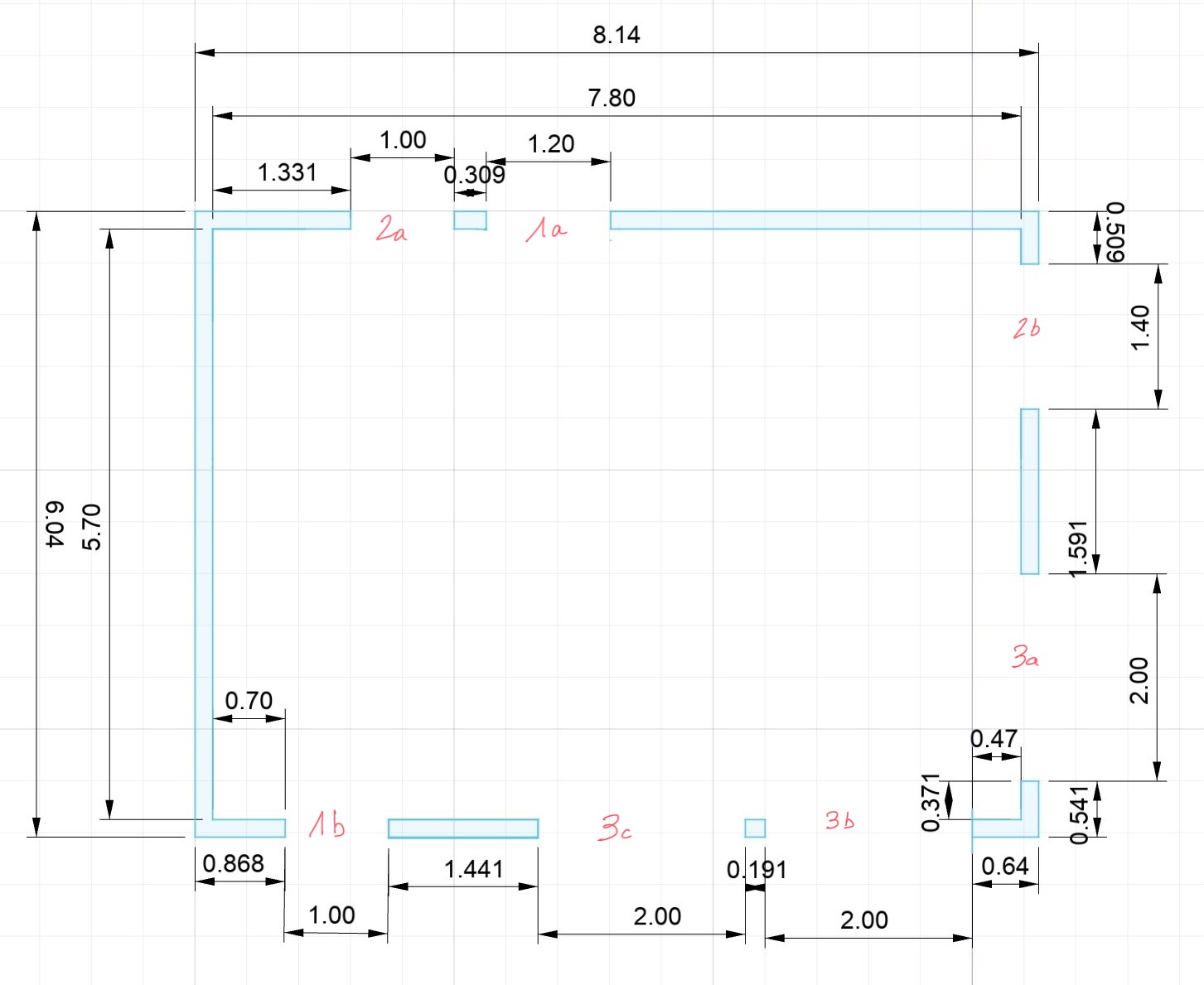

Bonjour,
je vais construire une petite maison ossature bois de 40m2 (abris-co.fr), dans les Vosges à 300m d’altitude. Comme je voudrais tout de même être bien isolée, je souhaiterais savoir ce que je dois mettre en épaisseur de laine de bois pour les murs, comment je pourrais isoler efficacement mon toit plat (résistance 135kg/m2) où je poserai mes panneaux solaires, et qu’est-ce que je mets comme isolation au sol.
J’aurai un chauffage aux granulés ou bien Pellet, idéalement bouilleur pour l’eau chaude.
Au pire, je peux agrandir un peu pour mettre une bonne isolation tout en restant sous les 50m2
