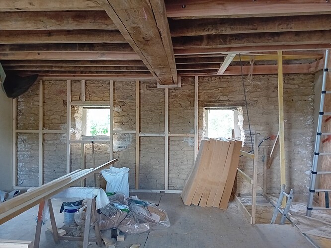

Bonjour,
nous aurons une partie avec un faux plafond et la majorité de la pièce avec poutre et solive apparentes.
nous les avons déjà sablées l’année dernière, et je trouve qu’elles ont un peu foncé cet hivers…
Maintenant j’aimerai les protéger.
je pensais les frotter et passer la soufflette pour finir d’enlever tous les petits grains de sable restant…
j 'aurai aussi aimé les éclaircir un peu , mais le ponçage n’y change rien…
Avec quoi puis je les enduire afin de les protéger et aussi d’éviter qu’elles n’attirent trop la poussière et qu’on retrouve plein de salissures en dessous?..
lasure, verni, saturateur?..
quels produits pouvez vous me conseiller?
MERCI
Charles
Bonsoir @charlybreizh35,
Je trouve cela étrange qu’elles aient foncé cet hiver. La pièce est-elle bien ventilé? As-tu utilisé un produit quelconque après les avoir sablé ?
Avec un peu d’huile de coude, je passerai le chiffon pour enlever les grains de sable qui te gênent et la poussière puis je les lessiverai (bicarbonate de soude+copeaux de savon de Marseille+Eau). Je badigeonnerai enfin l’ensemble avec une huile de lin indolore après séchage.
Autrement, un ancien m’avait donné cette recette pour blanchir le chêne (pas éclaircir):
Mélange un volume d’ammoniaque à 10 %, pour 10 volumes d’eau oxygénée à 90 %, et applique ce mélange sur les poutres, à l’aide d’un pinceau en nylon. Cela devrait éclaircir la couleur des poutres. Bien se protéger tout au long du travail et aérer la pièce… tu peux ensuite essuyer tes pourtres avec de l’eau et finir avec une huile de lin incolore.
Magnifique solivage au passage !

Bonsoir @Augustin_van.
la pièce est bien ventilée et je n’ai utilisé aucun produit après le sablage.
merci pour tes conseils.

Bonjour,
Tout d’abord, d’après mon expérience, dans les monuments historiques on aime pas trop le sablage car cela creuse les veines du bois. On préfère le micro-gommage avec la projection d’un abrasif moins agressif et à faible pression. Mais cela n’est pas le propos.
Pour l’assombrissement du bois : sur la photo, je ne peux pas voir de quelle essence il s’agit. Si c’est un bois tanique comme le chêne, il est logique que lors du sablage vous ayez décapé cette couche extérieure de tanin et que le bois soit ressorti clair, mais ensuite il reconstitue cette couche de protection. C’est ce qu’on appelle « la patine ».
Le problème est que le tanin ne sort pas de façon homogène et que cela fait des tâches. Un moyen d’éviter ça est de passer une couche de badigeon de chaux un peu épaisse sur toute la surface pour faire sortir le tanin. Après quelque temps on brosse pour éliminer le badigeon et on obtient quelque chose de plus uniforme. En plus comme le bois est légèrement creusé par le sablage, vous pouvez obtenir un effet cérusé car il reste de la chaux dans les petites aspérités du bois.
