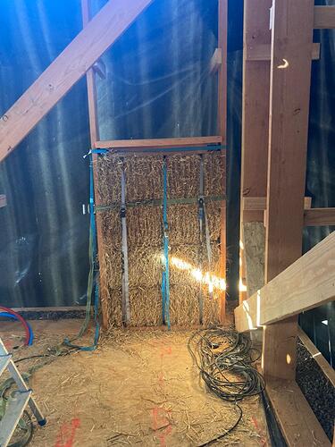

J’en suis à l’installation de mes bottes de pailles pour monter mes murs dans ma maison (cf photo).

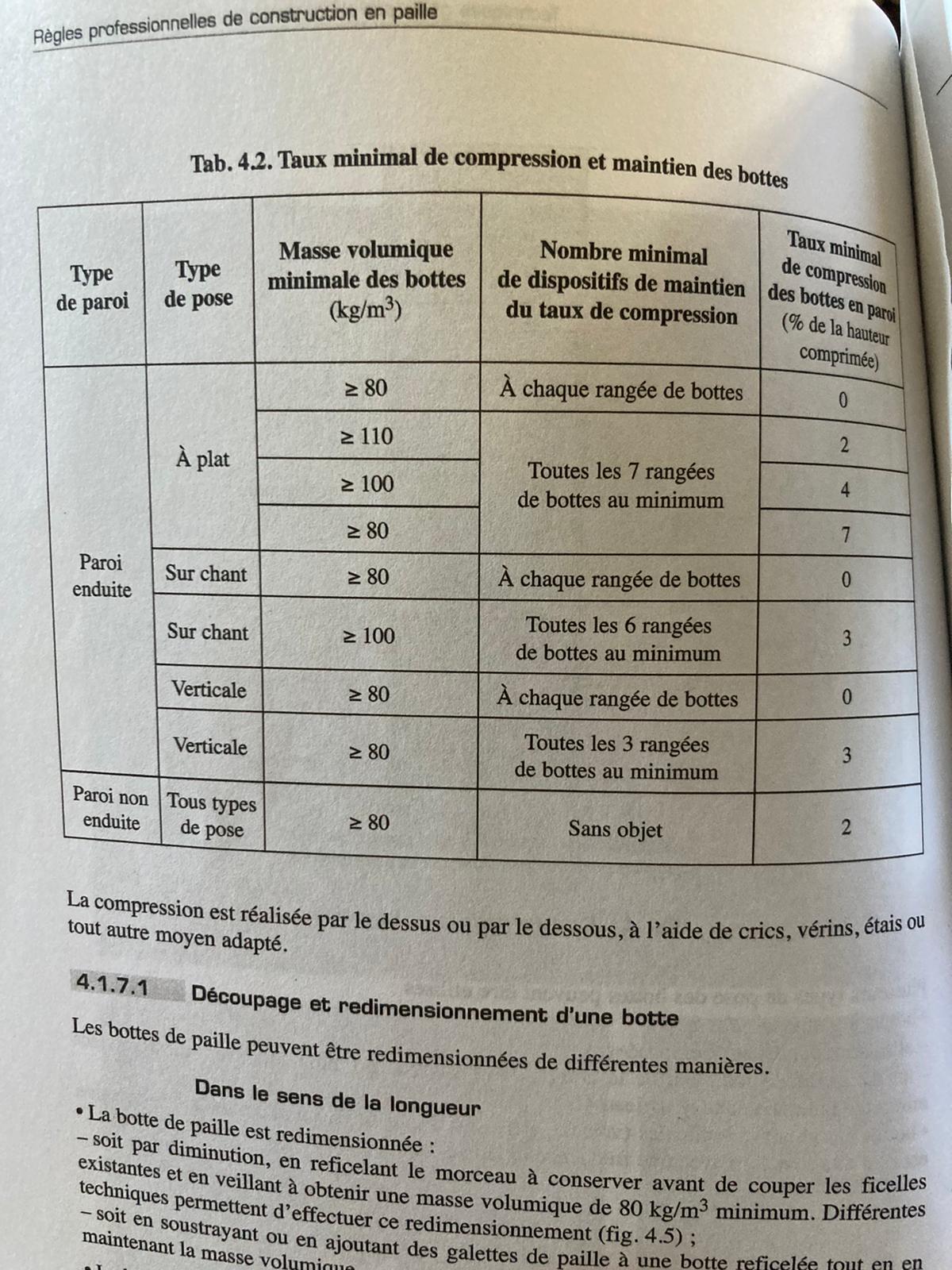

Suivant le livre PRO PAILLE, il est indiqué " le taux minimal des bottes en paroi, % de la hauteur comprimée" selon la masse volumique de mes bottes, soit 2, 4 ou 7%.

J’ai suivi la formation Pro-Paille il y a 1 an et je confirme que tu as bien compris ce tableau des règles Pro.
Ainsi, si tes bottes posées à plat font bien 37 cm de hauteur et ont une densité > 100 kg/m3, la sous-face du ton tasseau de maintien doit être à 177,6 cm (ou encore moins mais inutile et très difficile de trop comprimer) par rapport au niveau de pose de la première botte.
Sur ta photo je ne vois que 4 bottes et non 5. Je te conseille de poser tes 5 bottes et de sangler par dessus ton tasseau de maintien pour le visser lorsque les bottes sont bien serrées puis enlever les sangles. Le mieux est de faire une marque au crayon sur les montants de chaque côté 7,4 cm en dessous du dessus du tasseau de maintien avant serrage comme ça tu vois tout de suite si tu as suffisamment serré de chaque côté.
