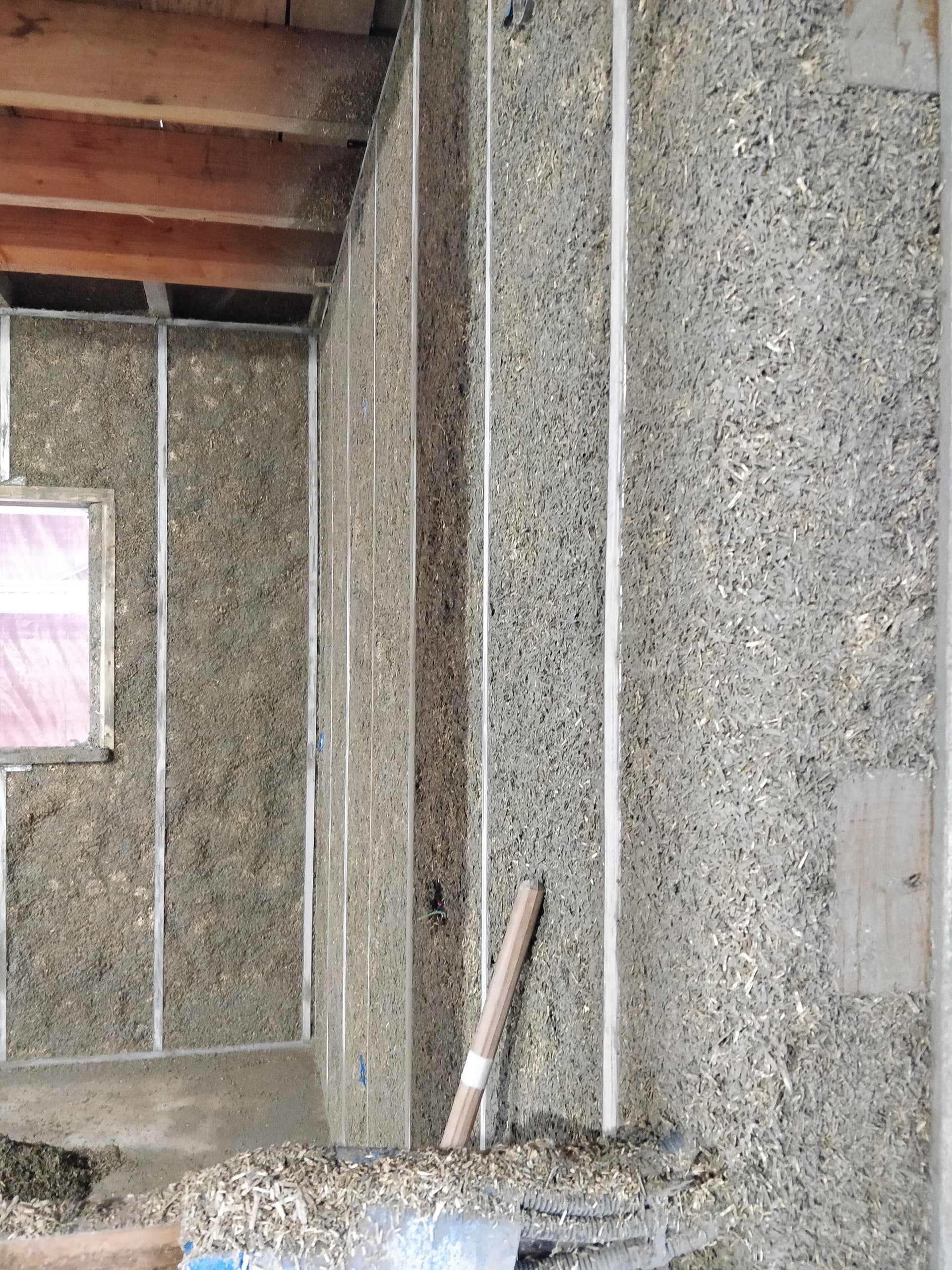

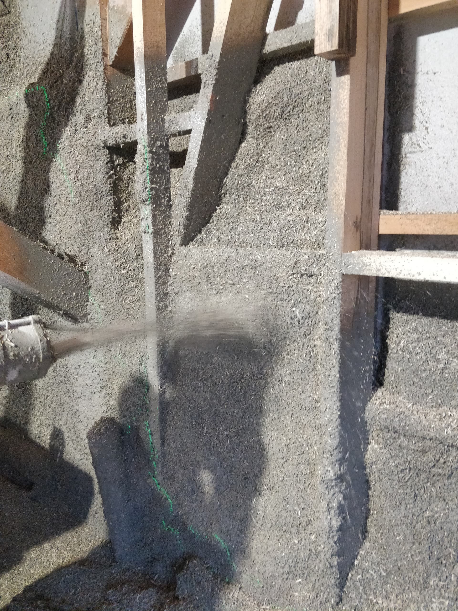

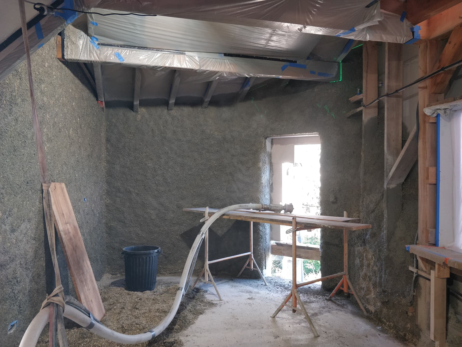

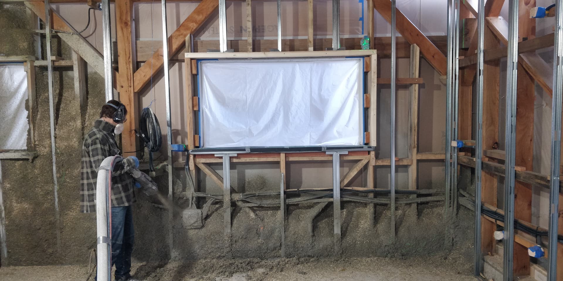

Je joins quelques photos du projet si j’y parviens :
