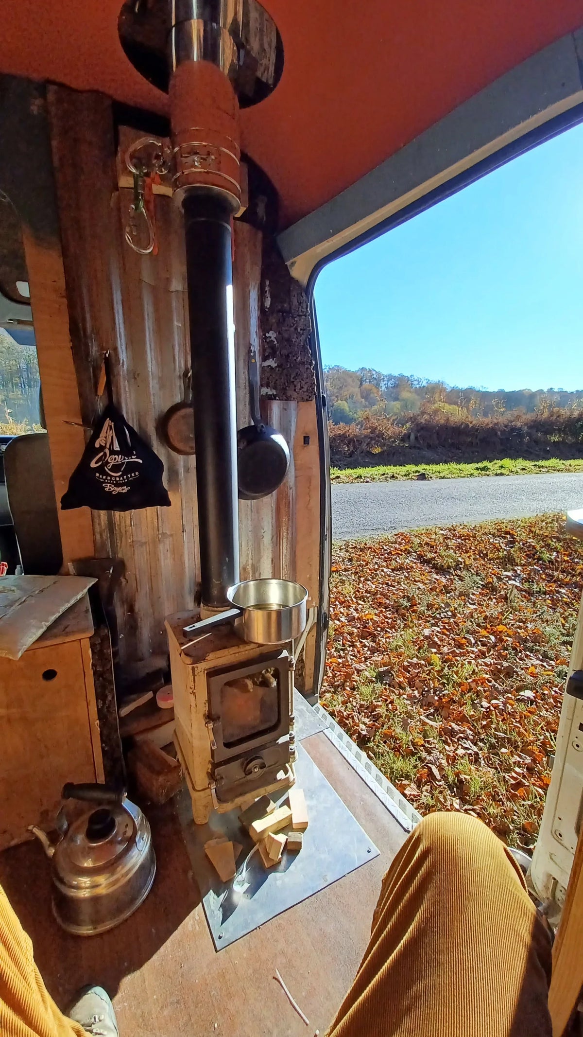

À votre place j’achèterais un Salamandar Stove.
J’ai vu beaucoup de gens qui habitent des bateaux et autres petits habits qui en sont très satisfaits. C’est possible de placer une casserole ou une poêle dessus.
