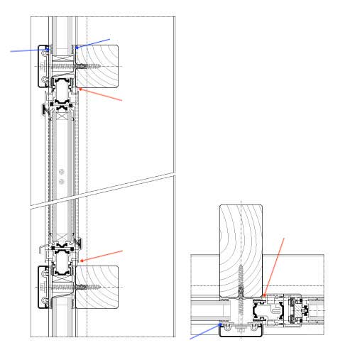

Je fais la distinction avec un mur-rideau car, dans ce cas, l’étanchéité est réalisée en applique sur le montant, grâce à un joint qui prend le verre en sandwich.
Sur mon schéma, les jeux apparaissent en rouge et les joints en bleu. Mis à part les vis qui traversent le joint, l’étanchéité est censée être parfaite : les joints sont soudés aux jonctions. Comme on le voit lors de la pose des vitrages, il n’y a donc pas de compribande.
J’ai plus de 20 vitrages à poser, j’espère donc que ce système de joints assure réellement une bonne étanchéité.
Mon ossature est correctement réalisée et mes fenêtres sont relativement petites (55 x 80). J’envisageais de prévoir 10 mm de jeu, mais je me demande si, sans compribande, cela ne risque pas de faire un peu trop?
Le plus sur serait de demander au fournisseur qui vous a vendu le système de mur rideau !

Merci pour votre réponse, Oui j’ai déjà fais ça mais stabalux renvoi vers le fournisseur de fenêtre, et hahn le fournisseur de fenêtre n’est pas clair mais je vais essayer d’avoir quelqu’un de plus technique chez hahn.
C’est un peu compliqué cette histoire de mur rideau, pas beaucoup d’informations sur le net.
Effectivement, c’est une question plutôt spécifique liée au produit que tu as choisi, je confirme que le mieux pour te renseigner est le service bureau d’étude de ton fournisseur.
