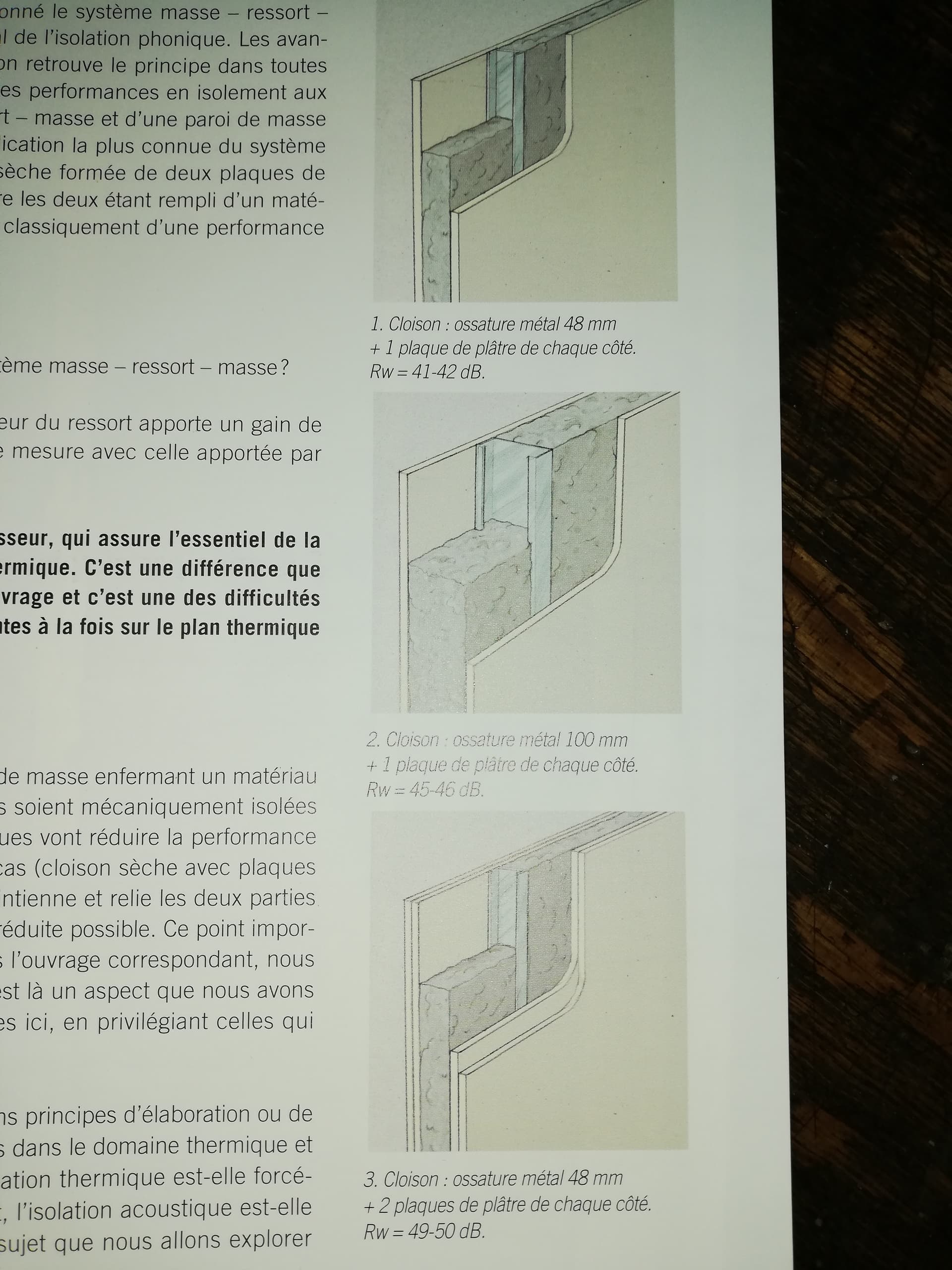

Dans le livre de Jean louis Beaumier et Franck Janin « isolation thermique -acoustique » j’ai pris une photo d’une page qui démontre qu’une forte isolation n’est pas forcement le plus efficace pour stopper le bruit aérien en cloison. Se serait l’équilibre entre matériaux dense et léger « ressort » qui serait le plus performant. (voir photo)

L’atténuation sonore est habituellement favorisée par un complexe de cloison ou de plancher de type masse-ressort-masse comme indiqué par François. Soit par exemple une cloison en paille allégée avec enduit terre de chaque côté, ou dans ton cas parement en plaque de plâtre de part et d’autre.
