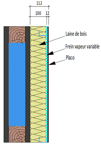

Bonjour Maya,
Je pensais plutôt à une isolation de 8 ou 10 cm de laine de bois, sans vide technique (voir image). Cela représente une perte de 1,56 m² et une résistance thermique de 2,8 m²K/W pour 10 cm, et une perte de 1,13 m² pour un gain de R de 2,2 m²K/W.
J’ai bien conscience du coût du m² perdu en région parisienne. J’imagine que cette isolation a pour objectif d’améliorer le DPE afin de pouvoir louer l’appartement dans les années à venir. C’est une question de compromis : pour choisir la bonne épaisseur d’isolation, il serait pertinent de calculer à quelle classe de DPE elle permet d’aboutir.
Concernant la condensation, si de l’humidité s’infiltre dans le mur sur le long terme, c’est l’ensemble du mur qui risque d’en souffrir. Pour cette raison, je déconseille l’usage d’isolants comme le polystyrène ou le polyuréthane : bien qu’ils présentent une meilleure résistance thermique, leur comportement en matière de migration de vapeur d’eau est problématique.
Bonsoir,
Merci pour ces précisions et le schéma.
J’envisageais une épaisseur de 20 CMS d’isolant car le diagnostiqueur qui a fait le DPE proposait une isolation avec R=3,7 pour passer en dpeD et 4,5 pour passer en C. Aucun autre levier type PAC ne peut être utilisé dans cette copro parisienne.
Donc isoler par l’intérieur ou ,pour le mur arrière, par l’extérieur si vote favorable en AG.
D’où ce dilemme entre perte de surface et gain de DPE.
Mais je sais maintenant vers quel isolant m’orienter.
