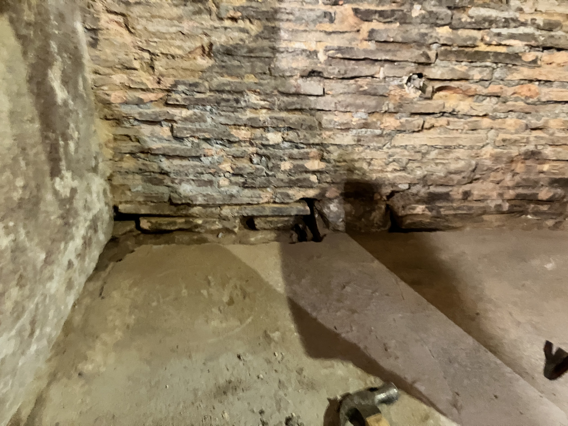

Nous réalisons depuis quelques mois des travaux dans une maison Lotoise construite autour de 1830 qui a subi de gros travaux, notamment modifications structurelles dans les années 1970. Notamment les murs ont été enduits de béton de ciment intérieur extérieur sur l’intégralité de la maison (50mm de chaque côté). À première vue pas de traces d’humidité notable : nous n’avons pas retiré d’enduits à l’intérieur en bas sauf dans l’atre de la cheminée qui donne vers l’extérieur, façade nord. Le bas du mur est enterré sur une vingtaine/trentaine de cm mais pas plus. Contrairement aux autres murs, celui ci est en brique de terre (cuite ?), plus fins que le reste (15cm environ) les joints sont en terre.
Côté extérieur, une cuve à fioul aérienne.
Ayant retiré l’enduit du fond de cheminée (qui tombait) et le socle qui supportait l’insert, en vue de réaliser un doublage isolant et d’installer le nouveau poêle, nous avons noté une forte odeur de fioul dans la pièce. Constat rapide : les joints de terre en bas de mur sont imbibés de fioul, vraisemblablement remonté par capillarité depuis le sol de l’autre côté du mur, donc sous la vieille cuve qui aurait quelques fuites ? Sans doute faibles ou anciennes mais néanmoins …
Nous avons donc retiré, au pied du mur, le sable/terre, creusé les quelques joints les plus imbibés, et refait une jonction « étanche » de béton de ciment entre le réagréage intérieur existant et le pied de mur. Au moins pour limiter l’odeur.
Cela a fonctionné et notre salon est redevenu vivable. Néanmoins, après deux jours nous constatons quand même une très faible odeur résiduelle en revenant après une journée sans ouvrir la maison. C’est léger et peu détectable sans connaître le contexte mais à présent que nous le savons, cela pourrait témoignes d’émissions de vapeurs de fioul dans la maison à travers le mur !

Bonjour YPop
Plusieurs points à mentionner à l’observation de ta photo.
  • Tu as une maison en pierre qui doit être suffisamment ancienne pour que les fondations ne soient pas très profondes . Je te conseille de ne pas trop descendre en pied de mur et de garder une pente à 45° pour éviter de perturber le sous sol qui porte tes fondations.

  • Il serait peut être judicieux de piquer le bas de mur si celui ci est enduit au ciment, mais attention de ne pas déchausser les pierres. Cela permettrait de mieux le faire sécher.

  • Pour l’odeur du fioul, et bien merde… tu as une pollution aux hydrocarbure qui ne se règle pas facilement. enfermer l’odeur sous un enduit ne permettra pas de cacher l’odeur, il faut ventiler et assainir au maximum. La purge des matériaux souillé est indispensable, tu en vois d’ailleurs les premiers résultats.
