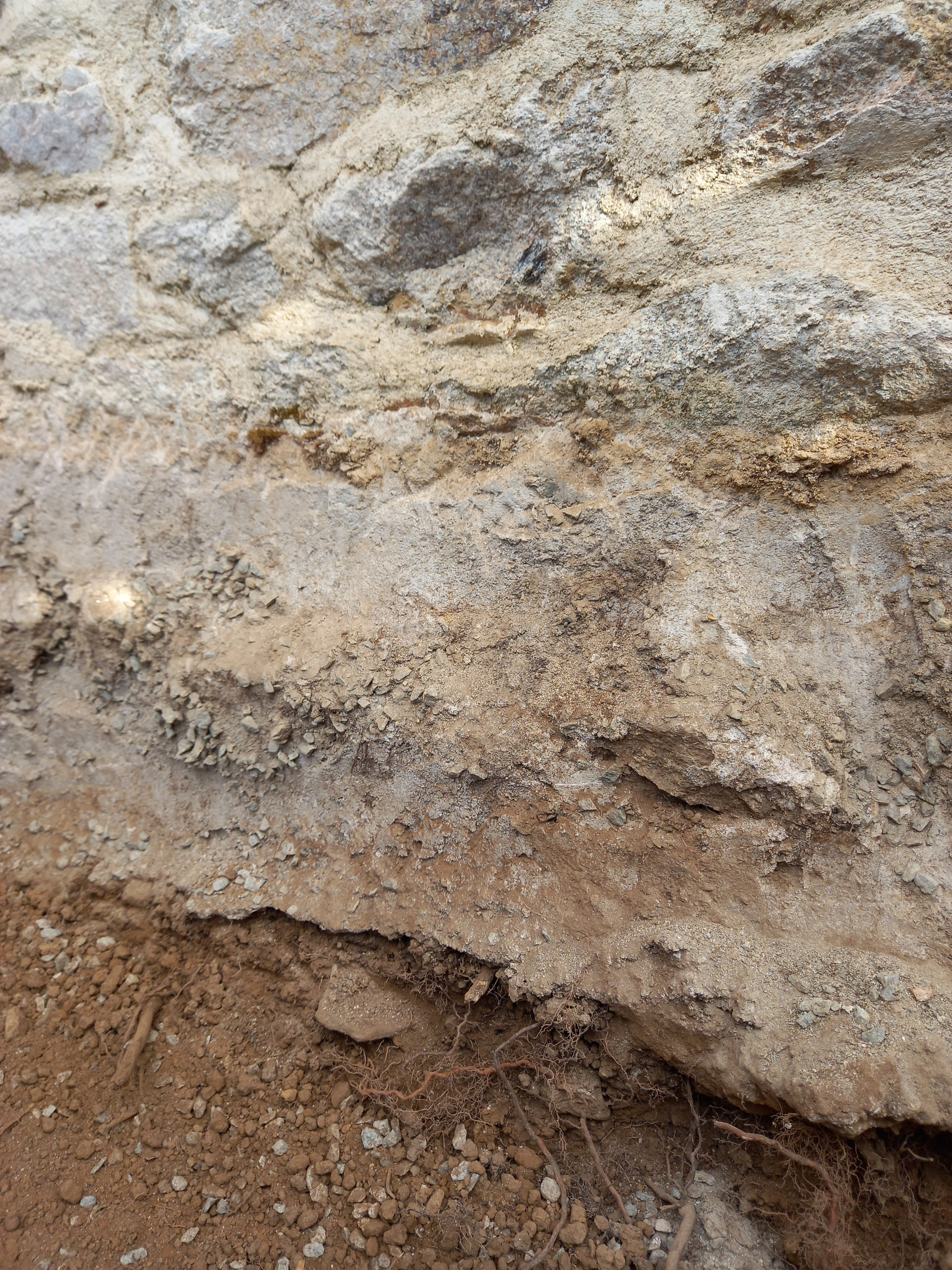

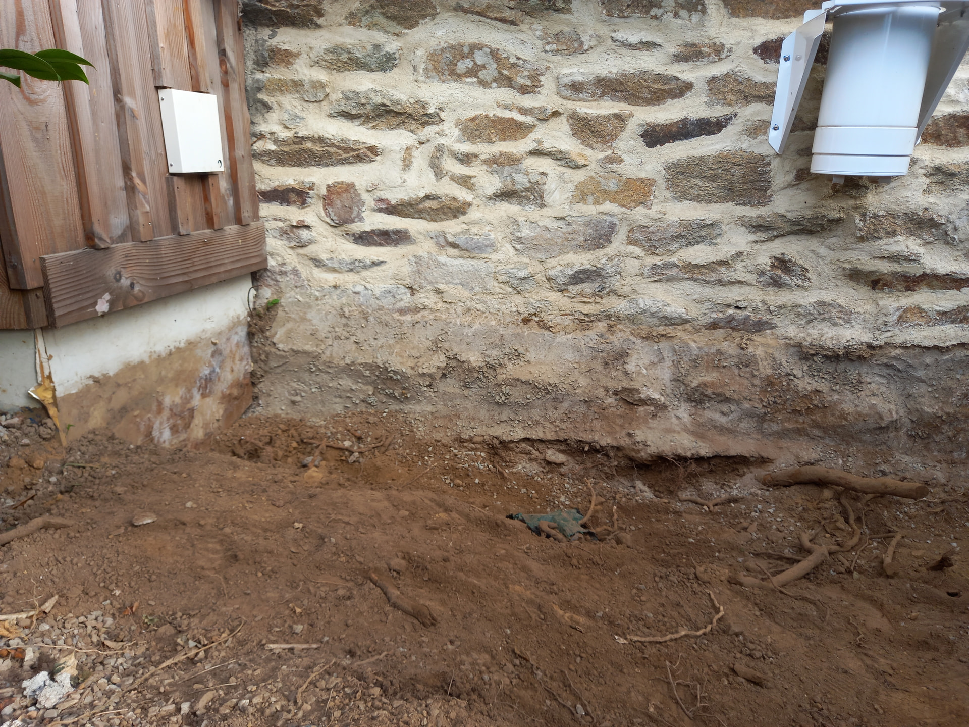

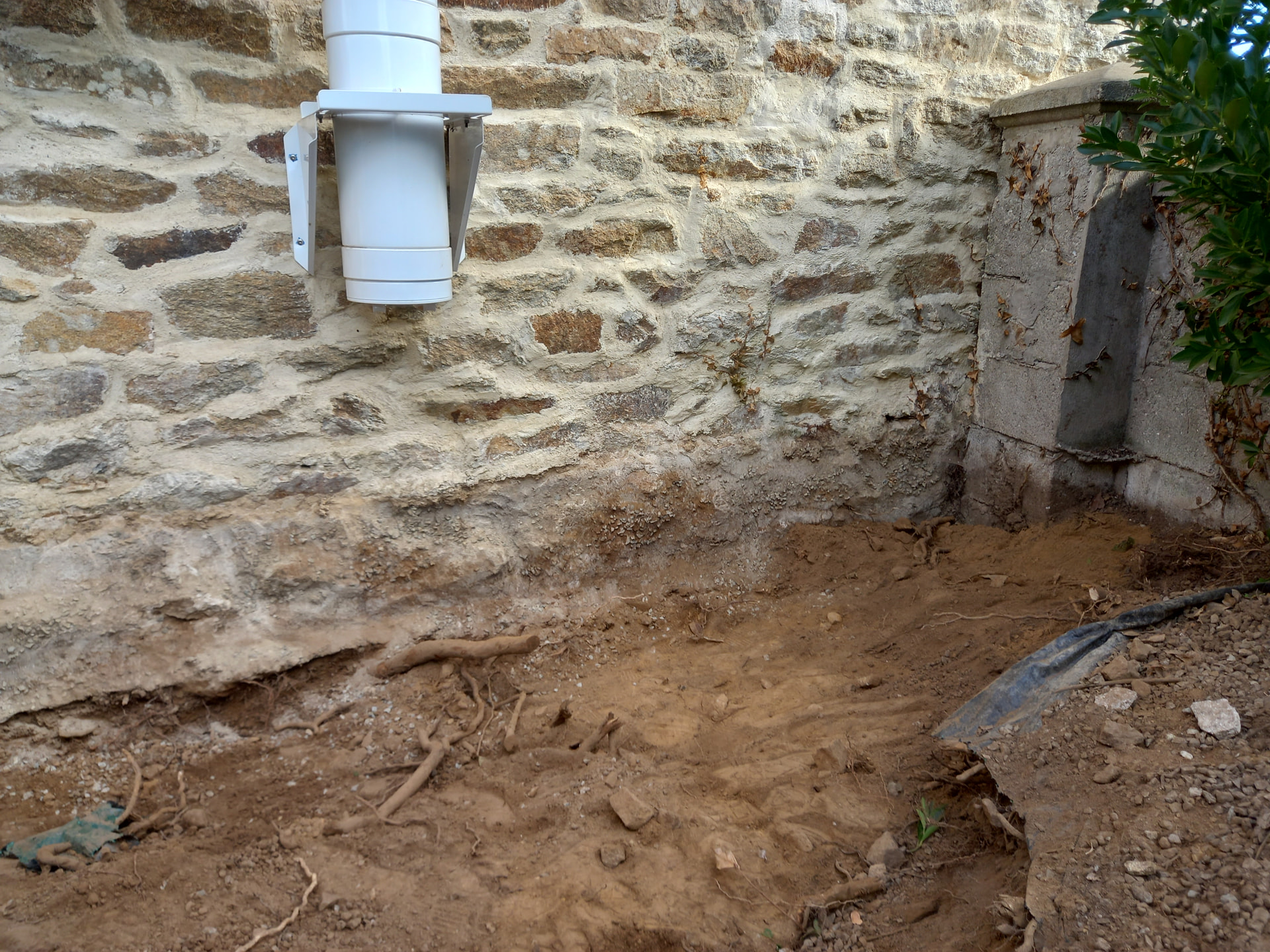

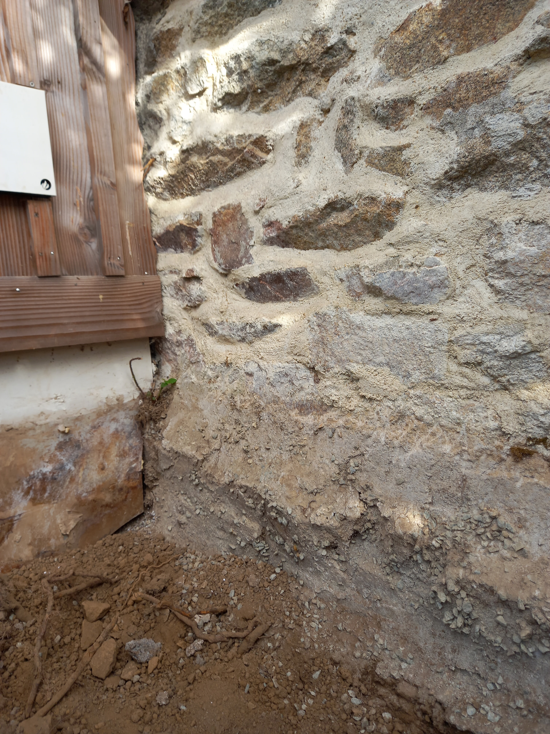

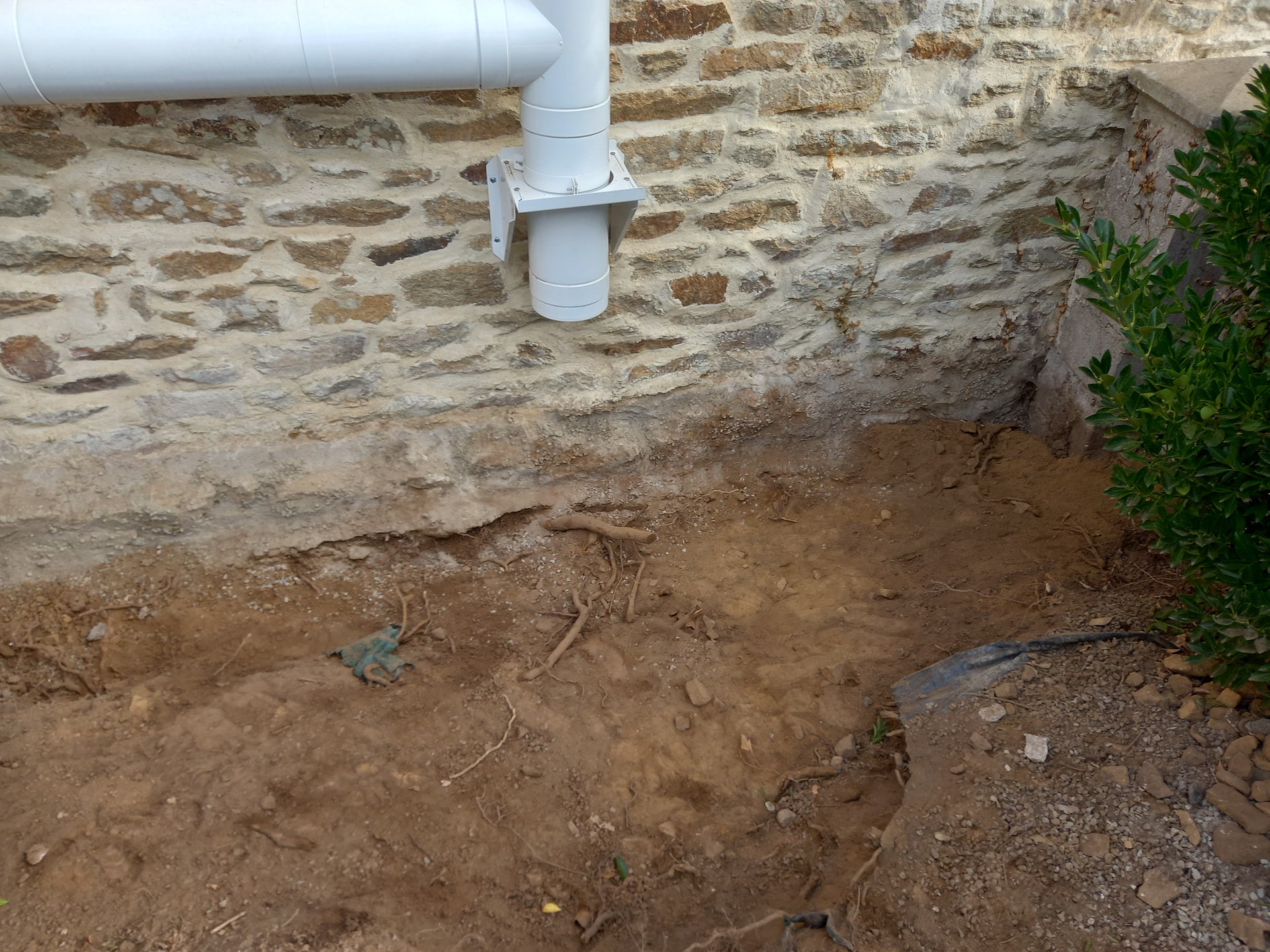

J’ai une petite maison en pierre, avec des problèmes d’humidité particulièrement sur une façade, probablement dûs à des remontées capillaires.
Vu le contexte (structure du terrain, voisinage etc.), il n’est pas possible d’installer un drain (voir photos ci-dessous) ni de membrane delta MS. Je souhaite mettre en oeuvre une solution la plus simple possible, au vu du contexte et de mes moyens.
Je prévois donc de faire une tranchée d’environ 1mètre de large sur 1mètre de profondeur, le long de mon mur d’environ 4 mètres. J’ai déjà bien avancé (voir photo ci-dessous).
Ensuite, je prévois simplement de remplir cette tranchée avec des gros graviers vers le dessous, et des plus petites en surface. Si vous avez des conseils sur le type de gravier à utiliser et la taille, je suis preneuse.
Par ailleurs ma question principale porte sur le choix de l’enduit à appliquer sur mon bas de mur (fondations) pour l’étanchéifier ?
Certains me conseillent de l’enduit bitumeux mais j’ai peur d’enfermer l’humidité à l’intérieur du mur.
Serait-il plus judicieux d’appliquer un enduit hydrofuge avec de la chaux ? Si oui avez-vous une recette à me conseiller ? Une chaux à me conseiller ?

Déjà, ne jamais mettre d’enduit hydrofuge, car l’humidité vient du sol et le mur est posé sur le sol, c’est pour cela que l’on dit remonter capillaire et elle remontera dans le mur pour sortir plus haut ou vers l’intérieur, tout en remontant des sels minéraux qui se trouvent dans la terre, ce qui endommagera tes pierres de fondation (ce n’est pas grave, on ne les voit pas​:joy:) . Dégrade les joints actuels qui y a sur ta façade sur environ 60 à 80 cm de haut, car à voir, il me semble fortement hydraulique. Refait-les ainsi que ceux de ta fondation avec une chaux faiblement hydraulique. Pour la fondation, prends un sable 05 ou 04 suivant ce que vous trouvé et rajoute-lui 1/5 de graviers lavés 08 à 1cm, l’applique en gobetis grossier et après séchage environ 5 à 7 jours, par-dessus un enduit chaux sable 05 Taloché bien serré, je vous conseille la chaux bohème NHL 2 (téléphone, ils pourront vous dire où la trouver dans votre région). Mettez un géotextile en fond de fondation qui remonte sur le mur jusqu’en haut de ce qui se trouve sous terre et remplir de concassé lavé minimum 20mm et maxi 50 mm. Bien l’enfermer dans le géotextile, il ne doit pas être en contact avec la terre,largeur entre le mur et la terre 30 a 50cm pas plus . Recouvrir de terre et mètre des plantes qui ne font pas de racines.
En intérieur RDZ
Pas de doublage en isolation , même laine de bois et fermacell. Un doublage ne se fait pas en RDZ sur plaine terre pour une maison ancienne et pas de dalle béton trop hydraulique avec carrelage , sinon cela ne sert à rien. faire des enduit à caractéristiques isolantes, chaux chanvre ou chaux liège, doit être determiné suivant la vision et la situation de la maison 5 à 6 cm épaisseur maxi .

  • Tu as une maison en pierre qui doit être suffisamment ancienne pour que les fondations ne soient pas très profondes . Je le devine aux racines qui passent sous la fondation. Je te conseille de ne pas trop descendre en pied de mur et de garder une pente à 45° pour éviter de perturber le sous sol qui porte tes fondations.

  • Il serait peut être judicieux de piquer le bas de mur si celui ci est enduit au ciment, mais attention de ne pas déchausser les pierres. Cela permettrait de mieux le faire sécher.

Depuis j’ai commencé à piqueter le ciment, ce qui est une bonne chose, car la terre était encore très humide derrière malgré un été de sécheresse. Je laisse un peu sécher puis je vais enduire, en utilisant la recette citée par Stéphane avec de la chaux NHL2. Je vous enverrai des photos et vous tiendrai au courant de la mise en oeuvre.
