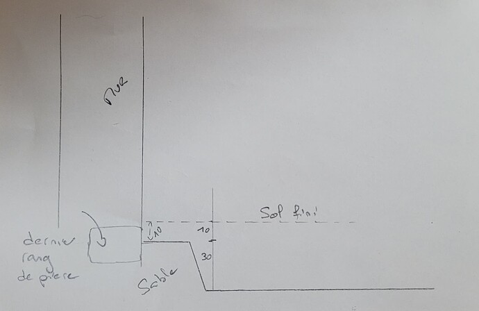

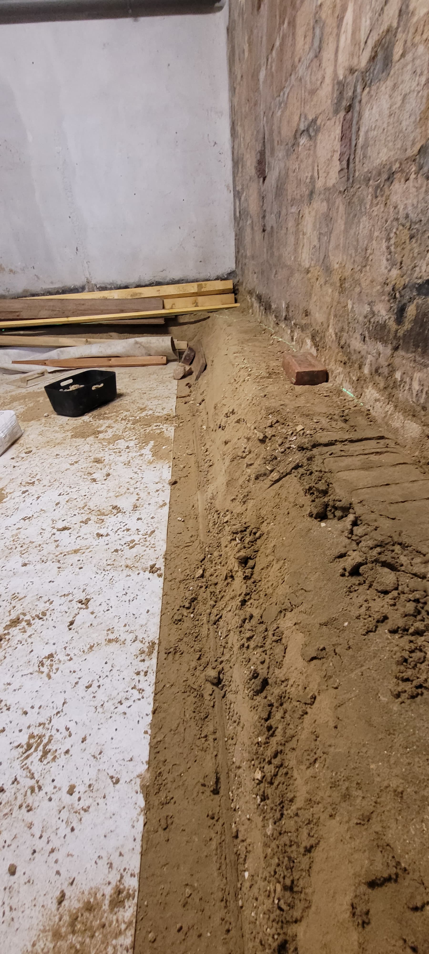

Je suis plutôt parti sur l’idée d’une dalle en béton de chaux sur un hérisson ventilé et j’ai donc décaissé sur une quarantaine de centimètres. J’ai conservé une zone tampon le long des murs, car je pense être au dernier rang de pierre.
J’ai donc besoin de vos avis pour arrêter mon complexe de sol ? et savoir quoi faire et quelle forme donner à cette zone périphérique ?
Est-ce intelligent d’envisager une dalle sur toute la largeur ou est-il plus opportun de dissocier la partie contre le mur de celle qui se trouve au-dessus du hérisson ? Quel type de dalle et revêtements ( s’il en faut ) envisager pour mon usage ?

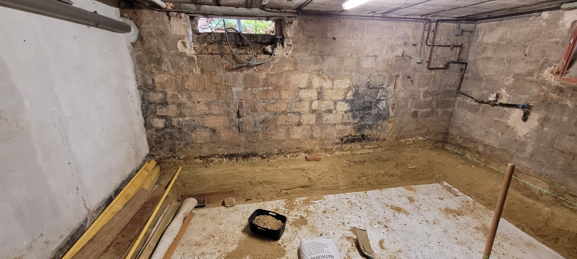

Creuser pour ajouter un hérisson ventilé est à faire avec précaution et ne pas titiller les pieds de mur comme le présentent les photos.
Eventuellement poser le hérisson sur géotextile et couler la dalle de chaux sur géotextile, ça evite les contamination entre les couches. Le poids des machines n’influence pas la dalle, car elle est sur terre plein, la résistance à terme d’une dalle de chaux NHL5 est de 5 MPa.
La ventilation du hérisson se fait avec un drain qui évacue vers l’extérieur, comme nous sommes en sous sol, le coupler avec la VMC simple flux qui ventile la pièce n’est pas un luxe.
Idéalement dissocier la dalle du mur d’1 cm, pour plus de respirabilité (faire avec le relevé de géotextile) , le problème sont les copeaux et sciures qu vont s’y mettre. Bien lisser la dalle au tirage pour faciliter l’entretien. le mieux, ne pas mettre de revêtement.

  • je laisse le long des murs tel quel, je recouvre d"un géotextile ce qui ne l’est pas encore,
  • je remplis avec un hérisson ventilé,
  • j’ajoute un géotextile,
  • je coule une dalle en béton de chaux sur toute la largeur en la dissociant la dalle des murs.
J’ai bien envie d’un hérisson ventilé à base de misapor : j’ai déjà sorti beaucoup de sable, j’ai envie d’un peu de confort pour la suite. J’imagine que ce n’est pas vraiment un problème si ce n’est le coût ?
Je me posais aussi la question du comportement de la dalle à cheval entre le hérisson et le sable que j’ai laissé le long des murs. Je n’ai pas intérêt à dissocier la dalle en deux parties ?

Tant que le sable n’a pas été remué, il se comportera comme le hérisson en terme de tassement, donc pas de problème sur la dalle à cheval.
