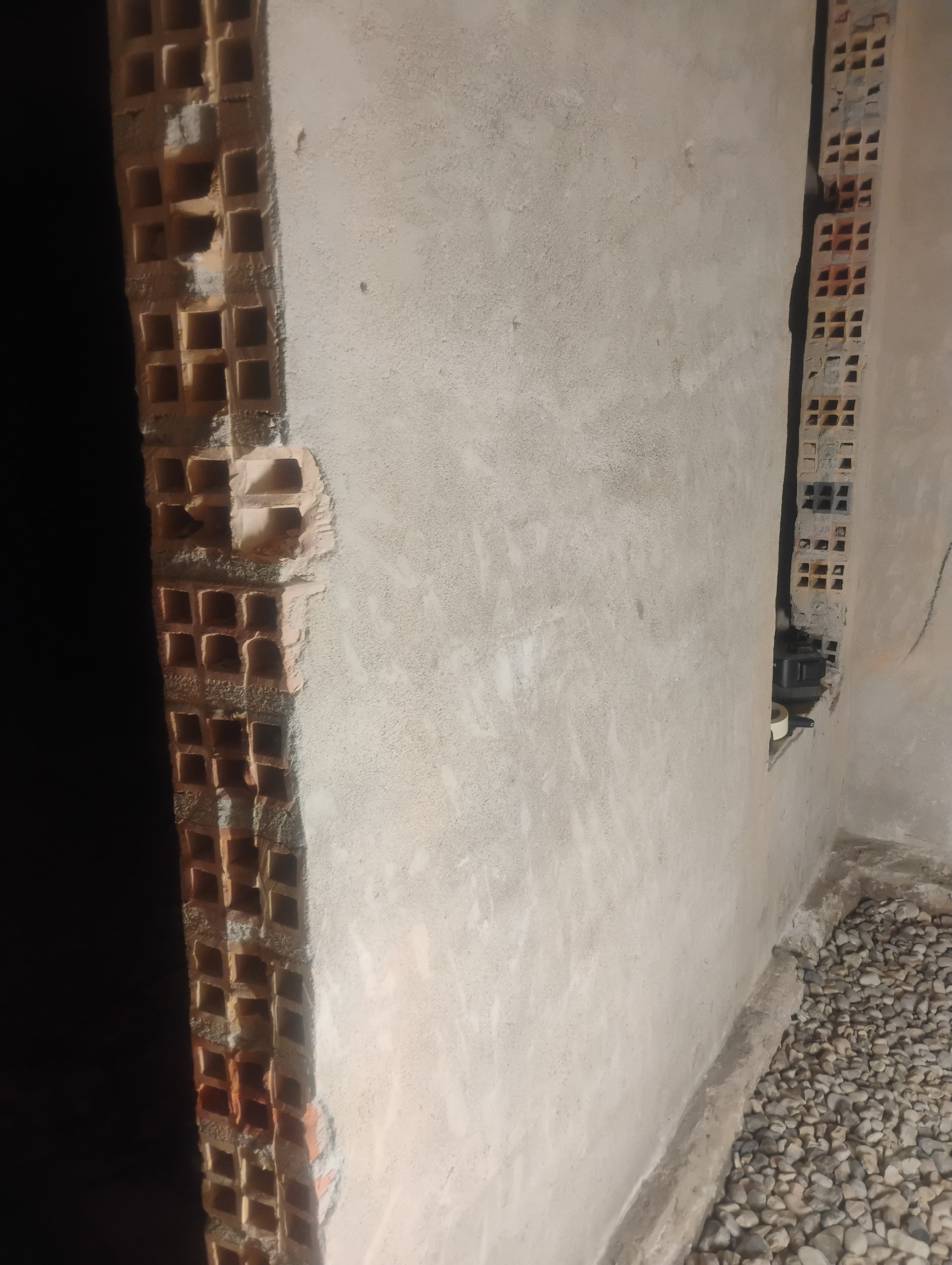

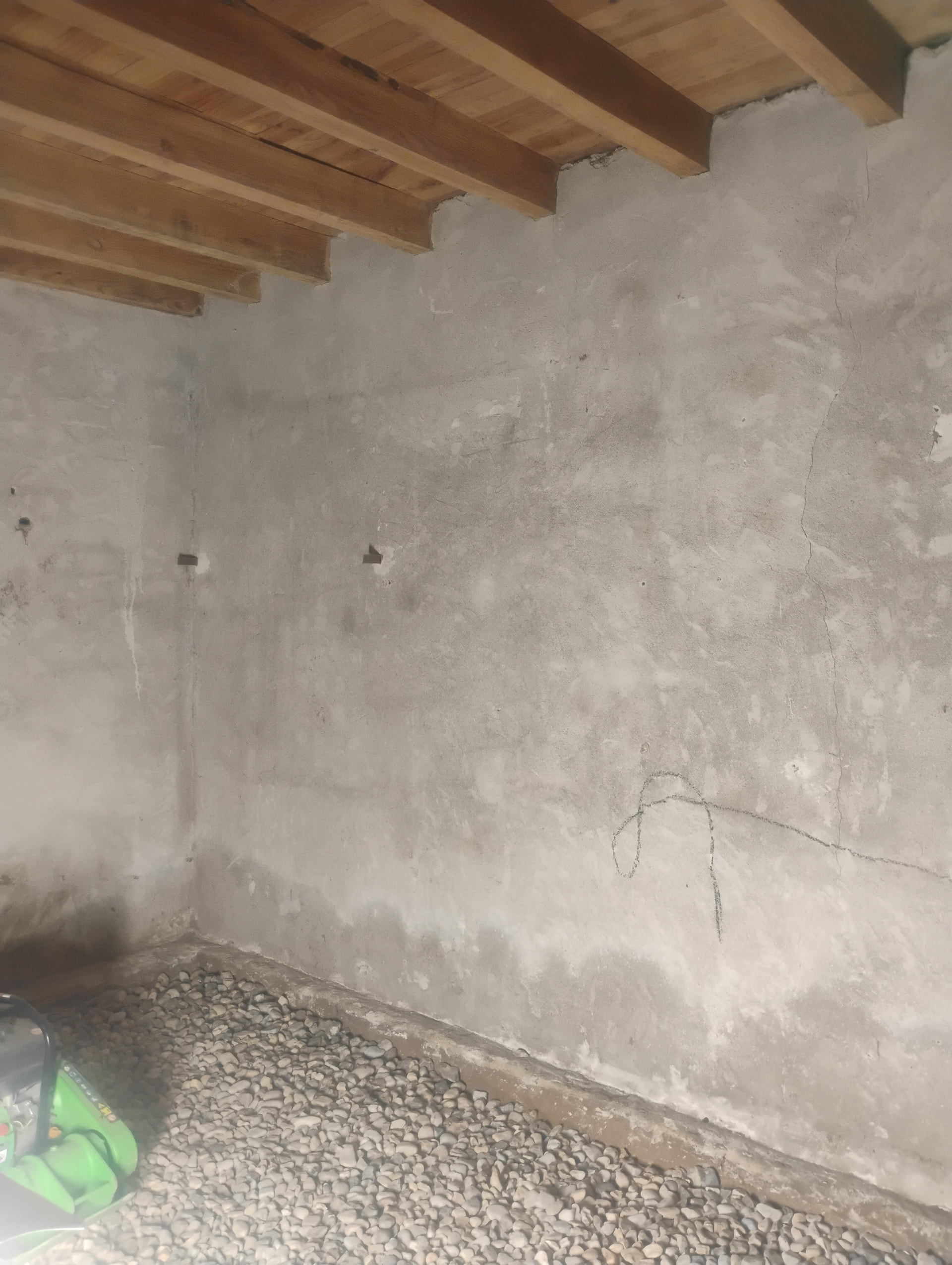

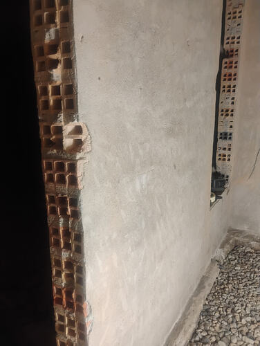

Ma maison est composée, sur la moitié du rez de chaussée de murs en briques creuses anciennes de 15cm de large, alvéoles horizontales.
Aucun revêtement à l’extérieur actuellement mais à l’intérieur, un enduit ! :distorted_face:. En ciment…:nauseated_face:. C’est ainsi.
Je vais isoler mes murs par l’intérieur (10cm de laine de bois).
  1. Pensez-vous qu’il est judicieux de conserver cet enduit en se laissant aller à lui donner un rôle de pare-vapeur ? Et en complément , pour conserver la règle du 1/3 , 2/3 , isoler a l’extérieur ?
  2. Ou alors mettre un pare-vapeur après avoir poser la laine ?
  3. Ou poncer/piquer l’enduit, ce qui ne m’enchante pas… Surtout que je lui trouve un rôle structurel en liant les briques.
