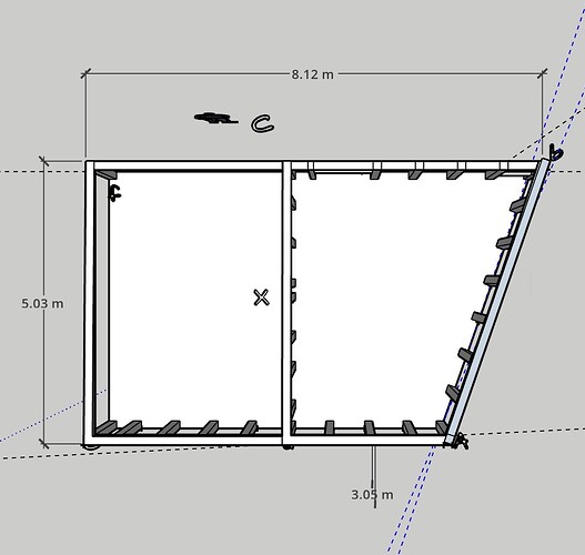

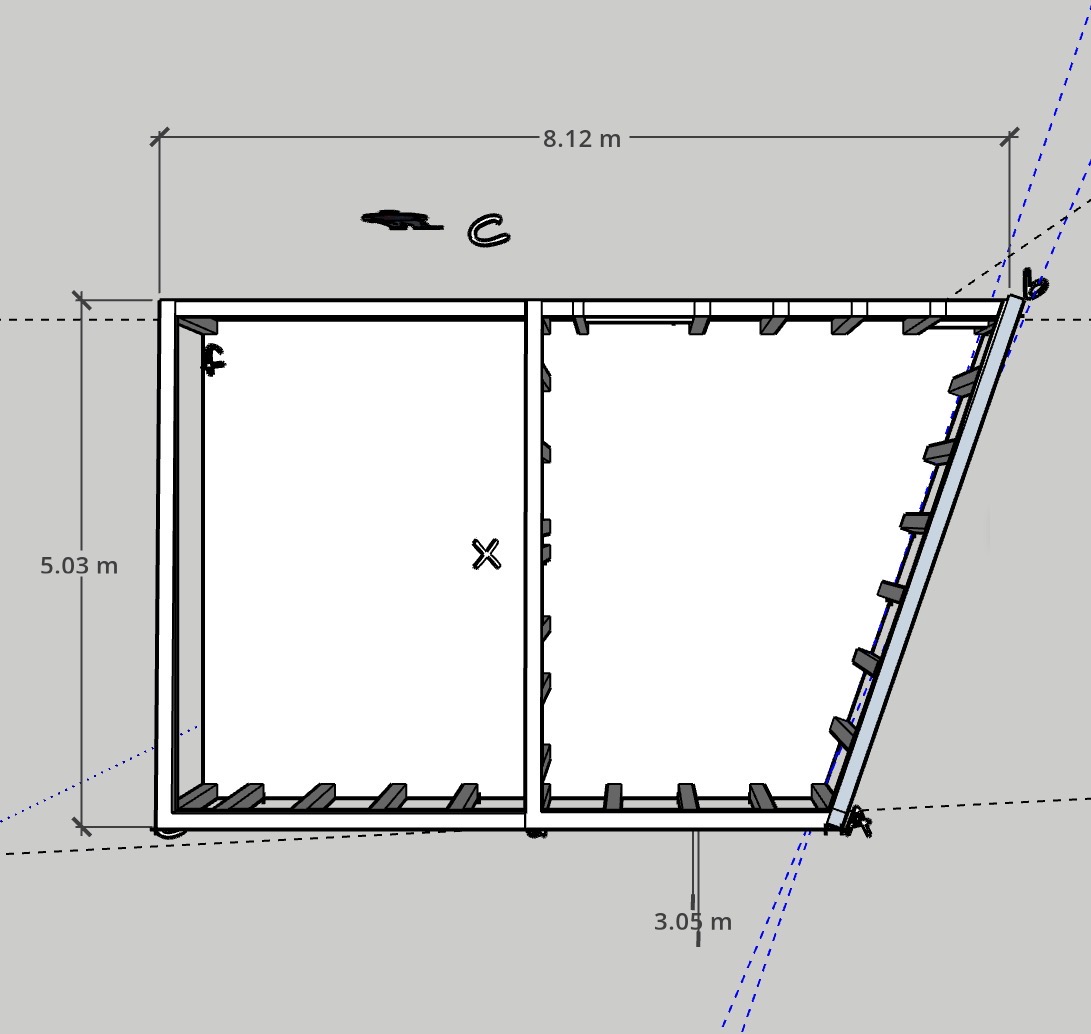

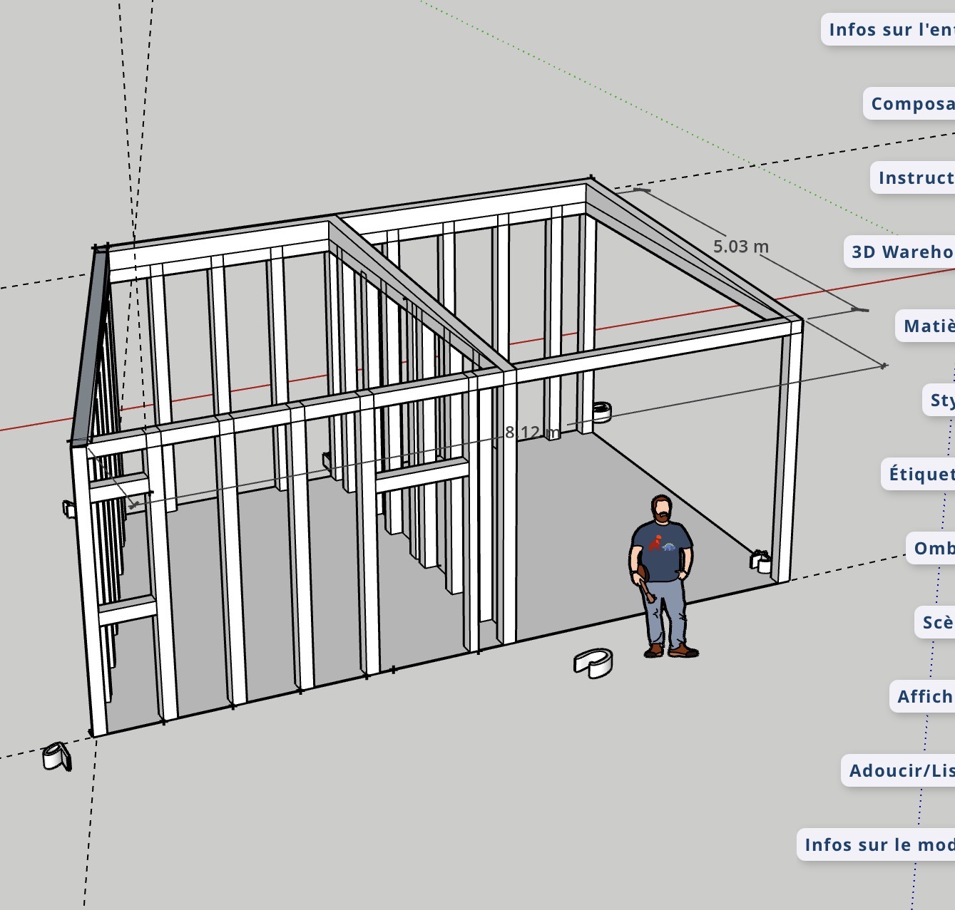

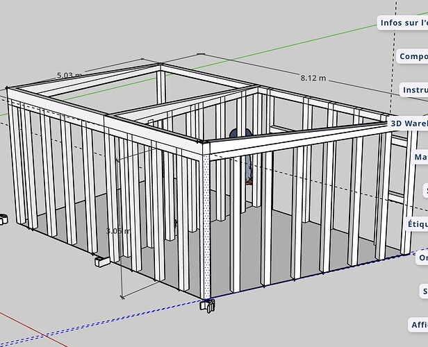

Bonjour à tous,

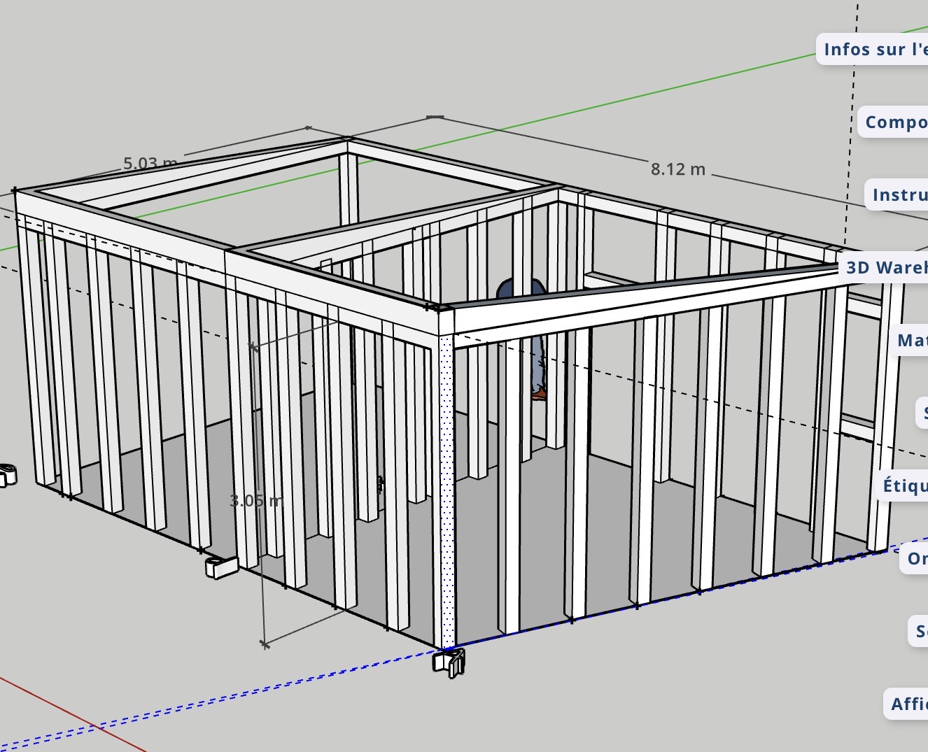

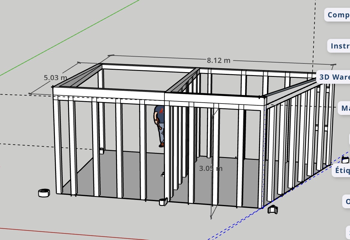

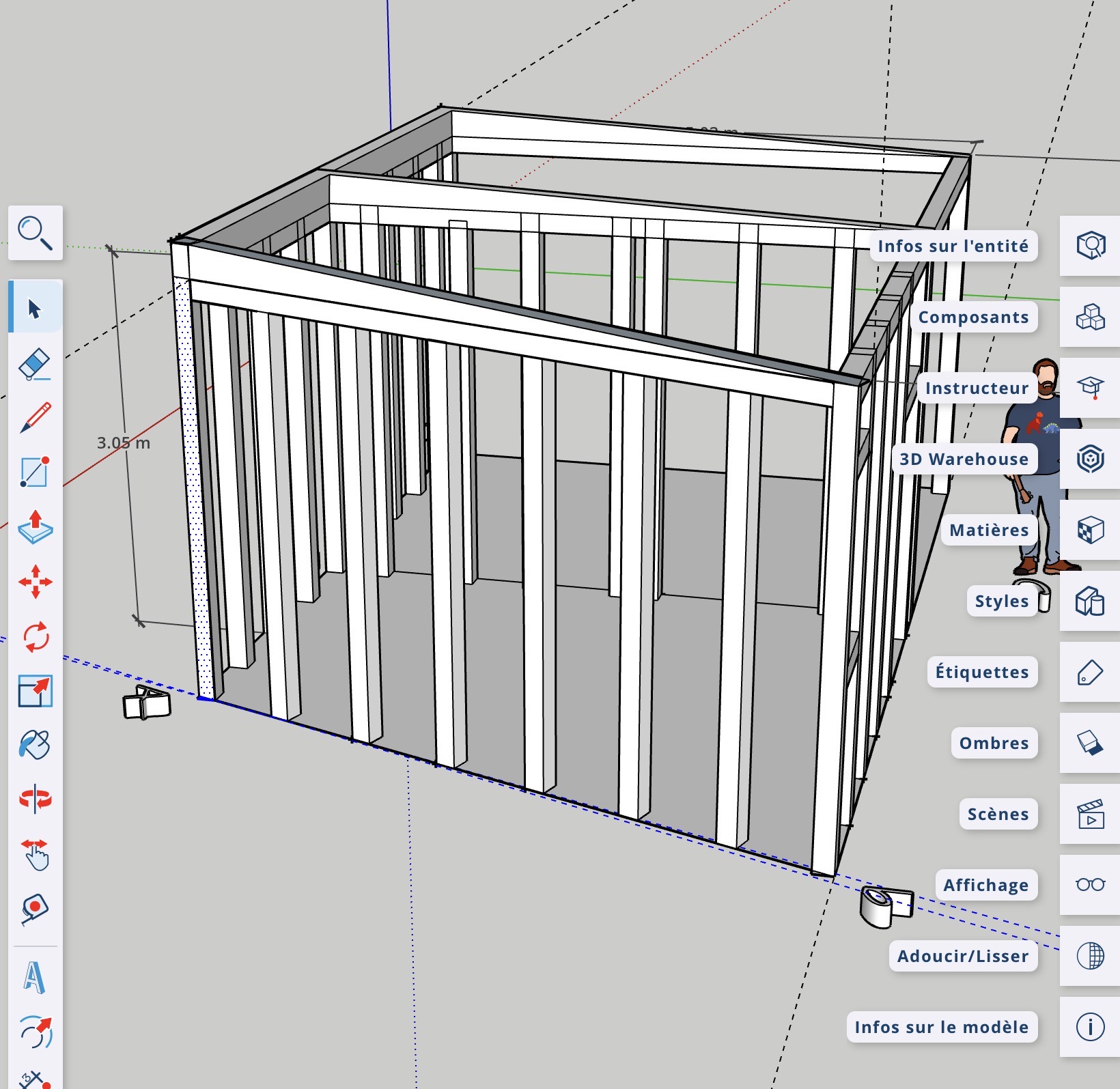

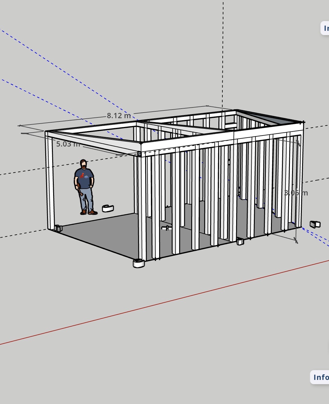

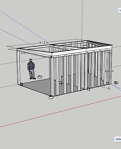

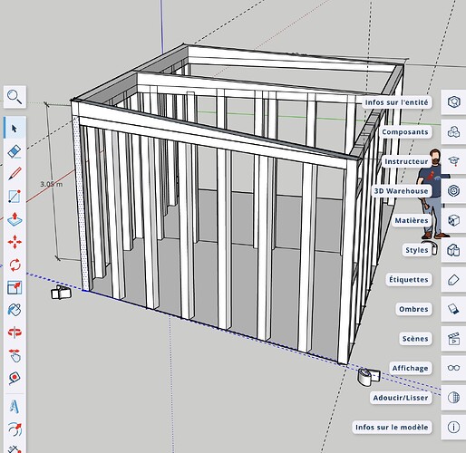

Je me lance dans l’autoconstruction d’un bâtiment indépendant en ossature bois sur muret en béton, dont les plans et la charpente sont entièrement modélisés sur SketchUp (je dois maintenant m’attaquer à la charpente et au bardage). Je viens chercher vos avis critiques sur la conception de la structure.
1. Le contexte et l’implantation :
Usage : Atelier fermé + Carport ouvert sur 3 côtés (fermé côté rue).
Dimensions : En façade sur rue, la largeur totale est de 6,50 m (répartie en 3 m pour l’atelier et 3,50 m pour le carport). Le terrain est biseauté avec une longueur parallèle maximale de 8,12 m.
Surface : L’atelier fait moins de 20 m².
Particularité sol : Seule la partie atelier disposera d’une dalle béton. Le carport restera en sol naturel perméable, ce qui me permet de ne pas impacter les regards et le compteur électrique présents au sol.
Repérage : J’ai nommé mes poteaux A, B, C, D, E, F (et X pour le poteau central de maintien).
2. Mes interrogations / Points à valider :
Contreventement et stabilité : Le carport étant ouvert sur 3 côtés (fermé uniquement côté rue), le contreventement global de la structure vous paraît-il suffisant avec cette configuration en biseau ?
Sections : je ne sais pas quelles sections de bois utiliser pour les différents éléments. Dans l’idéal, je voudrais limiter au maximum les types de sections.
Poteau central (X) : Le positionnement et le rôle de mon poteau central de maintien (X) sont-ils cohérents pour supporter les charges de la charpente sur cette portée ?
Je vous joins mes captures d’écran SketchUp
Merci d’avance pour vos retours et votre aide précieuse !
Salut,
Je n’ai pas une expertise suffisante pour te guider comme il faudrait, mais à première vue :
  • difficile de se prononcer sans avoir la partie charpente / couverture. Le type de toit influe beaucoup sur les charges qui seront reprise en dessous.
  • Tu n’expliques pas comme tu souhaites procéder au contreventement ( avec le bardage ? )
et peux être nous en dire plus sur le projet : région, vents, les accès ?
