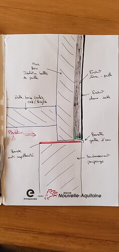

Je suis retournée dans mon soubassement hier et j’ai repéré une grosse humidité sur le pourtour…
Auriez-vous une explication et une solution à me proposer ?
J’ai mes théories mais j’aimerais plus d’avis.
Merci !
1 « J'aime »
Bonjour AudreyS
Pour bien comprendre la photo, je suppose l’OSB en horizontal qui doit fermer un caisson, en bas un mur de soubassement en parpaing. Je pense voir un fil bitumineux pour rupture de capillarité.
N’ayant que cette photo et ne connaissant rien à ton ouvrage, ma première impression est que tu as construit sur un vide sanitaire, une dalle en bois isolée, posée sur un mur de soutènement en béton.
Nous somme en début Janvier, il gèle toutes les nuits, la température extérieure est donc largement inférieure à la température de ton vide sanitaire.
L’humidité, si elle est présente sur l’ensemble du pourtour de ton soubassement à l’identique de cette photo est pour mon avis une condensation de l’air humide de ton vide sanitaire (qui doit approcher la 10°C pour une HR de 80% si peu ventilé. Si ce n’est pas homogène dans le soubassement, y aurait-il une source d’humidité qui viendrait par dessus la dalle bois? :face_with_monocle:
Toujours mon avis sur cette seule photo, ta lisse basse n’est pas isolée par l’extérieure, sa température approche le 0°C, comme le bord de ton OSB. Donc condensation d’un air humide sur une paroi plus froide que l’air Humide.
Si mon diagnostic est bon :
  • Je t’invite à diminuer l’Humidité Relative de ton vide sanitaire par une bonne ventilation naturelle en continu. Sur les anciennes maison, les soupiraux de la cave ont cette fonction indispensable à la pérennité du bâtiment
  • Je t’invite à supprimer le front froid du pont thermique où la condensation se dépose par une ITE ponctuelle (mais peut être pas envisageable, si la dalle bois ne dépasse pas suffisamment du soubassement et de la lisse basse.)
J’espère avoir répondu à tes interrogations, mais ceci n’est que mon avis sur 1 photo, je t’invite à croiser les autres avis pour te faire ta propre opinion sur ton bâtiment.

Le terrain est à 2 parpaings de hauteur du problème. J’ai fait un schéma pour que se soit plus compréhensible :slight_smile:

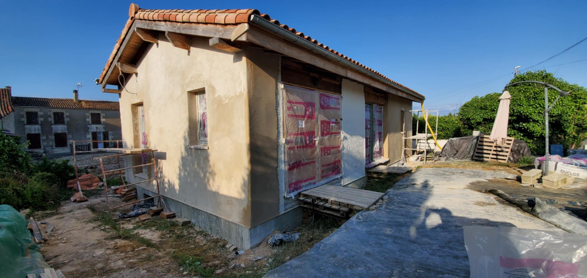

Pas de neige actuellement (peut être ce soir) mais je ne suis pas dans une région neigeuse (Deux Sèvres). Pour le moment, il n’y a rien autour de la maison et les gouttières sont déviées dans le drain qui est à ~1.50m de la maison.

Je vois mal comment faire un ITE…surtout côté Est où je suis en limite de propriété :confused: D’autant que le problème se situe derrière la couche d’enduit.
Le problème pourrait-il venir de la bavette métallique fixée tout autour pour la goutte d’eau? Si c’est le cas, cela voudrait dire qu’il faudrait que je casse mes enduits terre/paille + chaux/sable, que je retire la bavette pour glisser une bande isolante derrière ? Cela me parait un boulot monstre et casser le bas de l’enduit voudrait dire créer une fragilité…non?
Concernant le perçage de la “cale en douglas entre chaque solive”, je ne pense pas cela possible car, comme tu peux le voir sur les schémas, il y a la bavette métal derrière + les enduits.

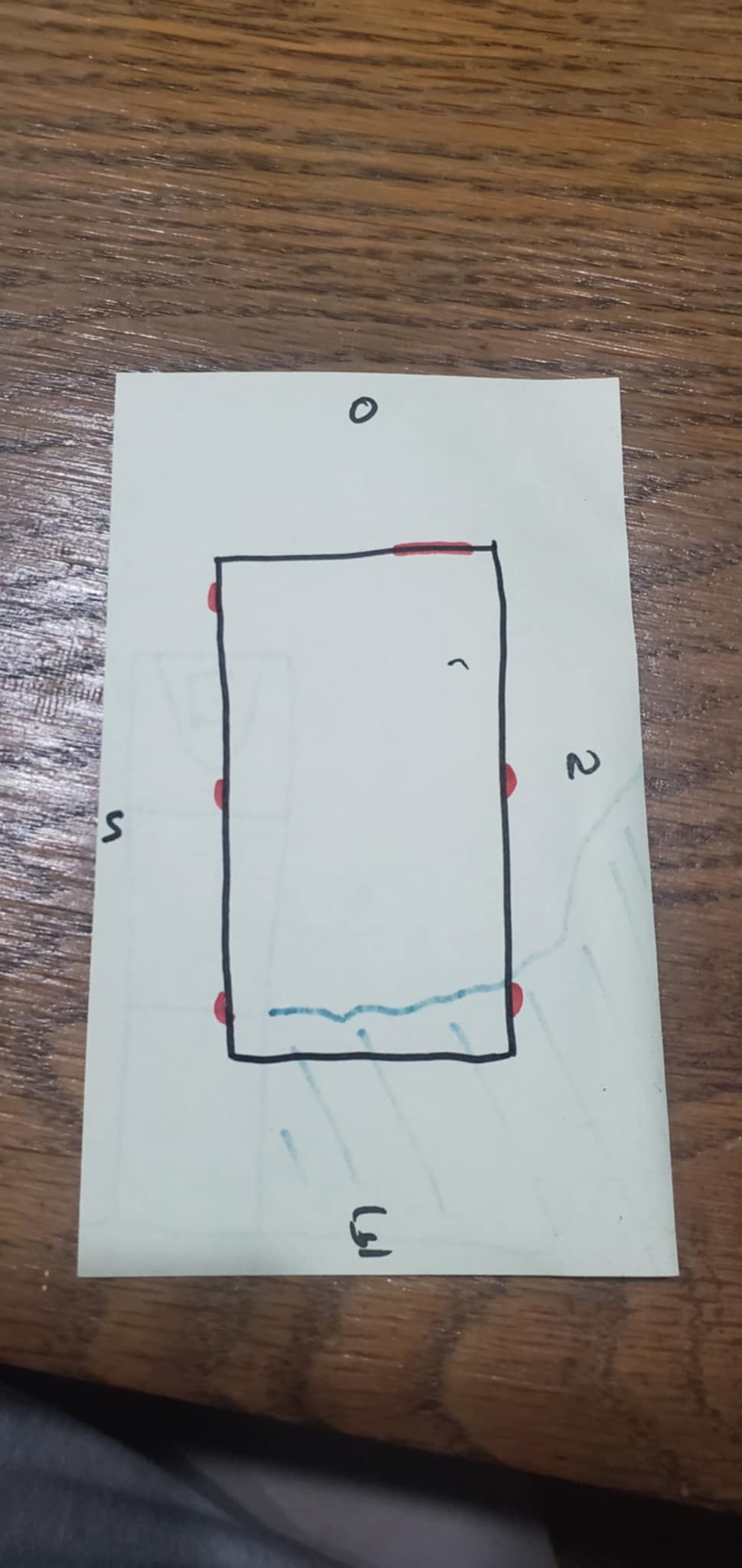

Sinon, je ne crois pas avoir vu de différence entre les endroits percés et le reste de la dalle. C’est humide partout. J’ai dû percer au niveau du 2ème parpaings car le première est bétonné. Ce qui fait que mes ouvertures sont à ~40cm sous la dalle.
J’ai publié un autre schéma (le rectangle) qui montre où j’ai percé (en rouge). En tout, 5 trous de 125mm et la trappe d’accès. Et une autre shéma pour montrer le niveau du sol extérieur + la position des trous.

Je viens de retrouver les plans du BE qui m’a dimensionné les fondations. C’est plus mieux :sweat_smile:

1/ le détail de l’enduit n’est pas le même sur la coupe fournie par ton BE et ton schéma. Il file devant la poutre périphérique ou bien il finit affleur?

bonjour, je vis en deux sèvres aux alentours de saint maix, à voir la maison en fond d’une photo, vous devez être en Gâtine ou plus au nord. Je traine souvent sur Champdeniers. Si vous le souhaitez nous pouvons nous rencontrer afin d’avoir une vision in situ de votre souci
Bonjour !
Je suis dans les Deux Sevres effectivement, sur St Hilaire la Palud. Un peu loin de Champdeniers du coup !

Et c’est la coupe BE qui fait foi, pas mon schéma :sweat_smile:

Je pense que le problème vient du chainage B.A en tête du soubassement. Il y a là un beau pont thermique, juste sous ce petit espace qui n’est pas bien ventilé vu son étroitesse.
Sur la photo, on voit bien que la trace humidité s’arrête à l’aplomb du mur.
Par contre comment régler le problème ? …
Je proposerais de faire une série de test :
  • En premier lieu, vérifier si le bois est mouillé au toucher et, si c’est le cas en période froide, voir si cela sèche en été.
  • L’objectif serait de poser un isolant sur l’arase du mur pour réduire l’effet de paroi froide en contact direct avec l’air ambiant de cet espace confiné.
  • Cependant, le risque est d’enfermer de l’humidité déjà présente dans le bois.
  • Donc, il convient de faire ça lorsque le bois est parfaitement sec, soit de le faire avec un matériau très perméant et insensible à l’humidité. L’idéal est de réunir les 2 conditions.
  • Privilégier un dispositif réversible.
Je propose donc de poser une épaisseur de siporex sur le dessus du mur. Le problème est que les carreaux les plus minces font 50 mm d’épaisseur. Si l’espace compris entre la maçonnerie et les solives est inférieur à 50 mm, il faudra prendre un carreau plus épais et couper des tranches (avec patience et délicatesse).
Le test consiste à réaliser une longueur test (2 à 3 m) et voir ce qui se passe en retirant le siporex de temps en temps.
Si le test est probant, on généralisera le dispositif. Sinon il est possible de revenir en arrière.
