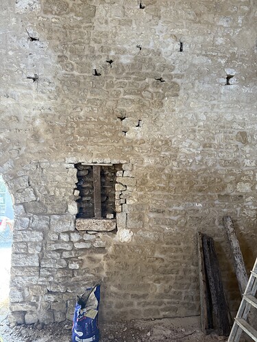

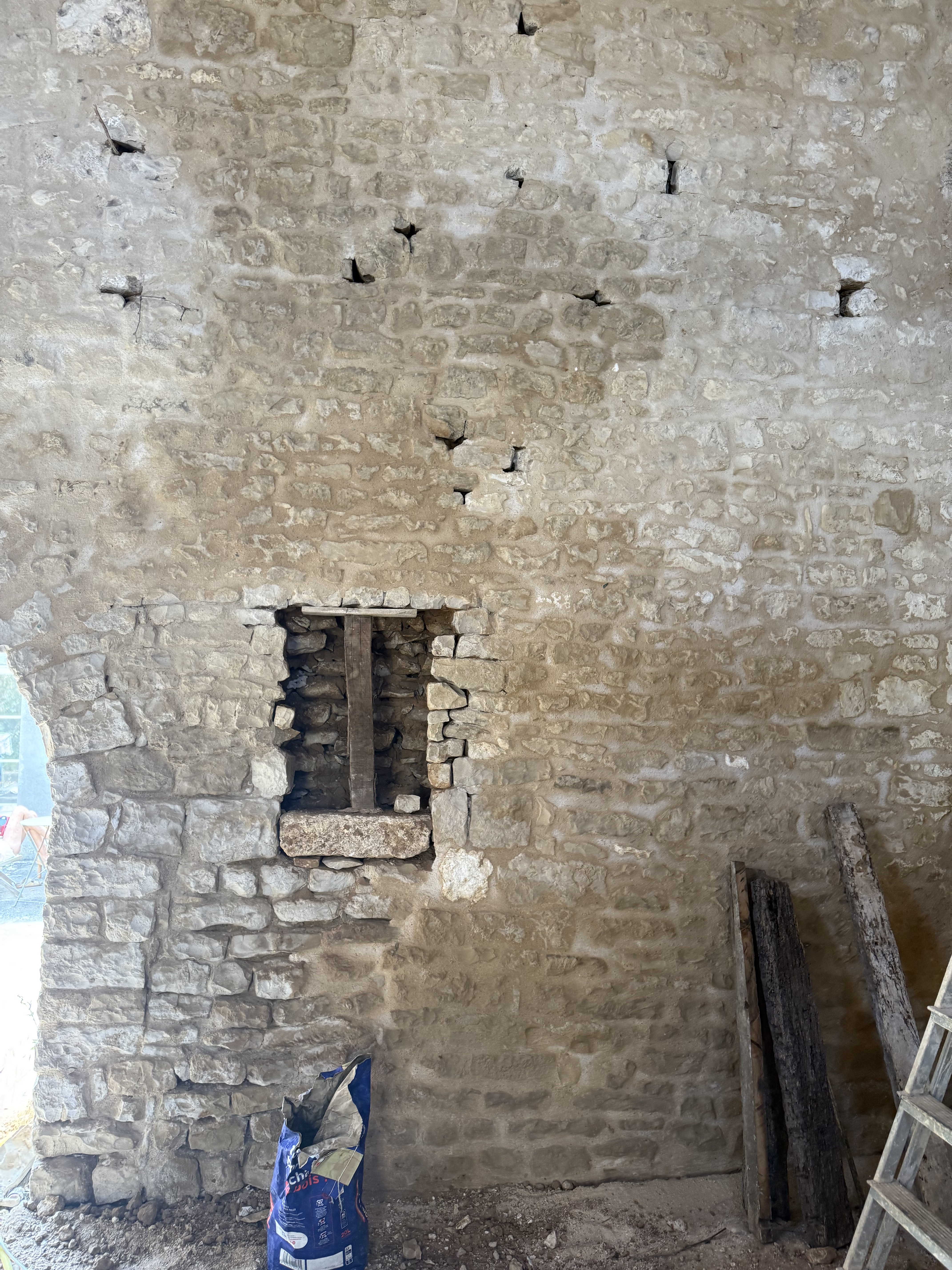

Je suis en train de restaurer un chai ancien en vue d en faire une habitation,j ai piquete l ancien enduit extérieur ciment et rejointoyé à la chaux,à l intérieur,j ai piquete les joints dégradés et rejointoyé à la chaux mais il se trouve que sur le mur sud,on dirait qu une partie reste toujours humide(voir photo avec la différence de teinte de l enduit)
Le sol extérieur est végétalisé à cet endroit
Je suis ennuyé car j envisage un enduit chaux chanvre mais ne faut il pas régler ce problème avant?comment expliquer ces « taches » persistantes sur le mur?

le mélange CHAUX/CHANVRE est très bon mais il faut impérativement régler le problème de l’humidité avant. Définir si c’est un problème de remontées capillaires ou d’infiltration voir de condensation. Si vous mettait un pansement sans soigner la maladie, c’est prendre le risque que le problème réapparaisse et vous auriez travaillé pour rien

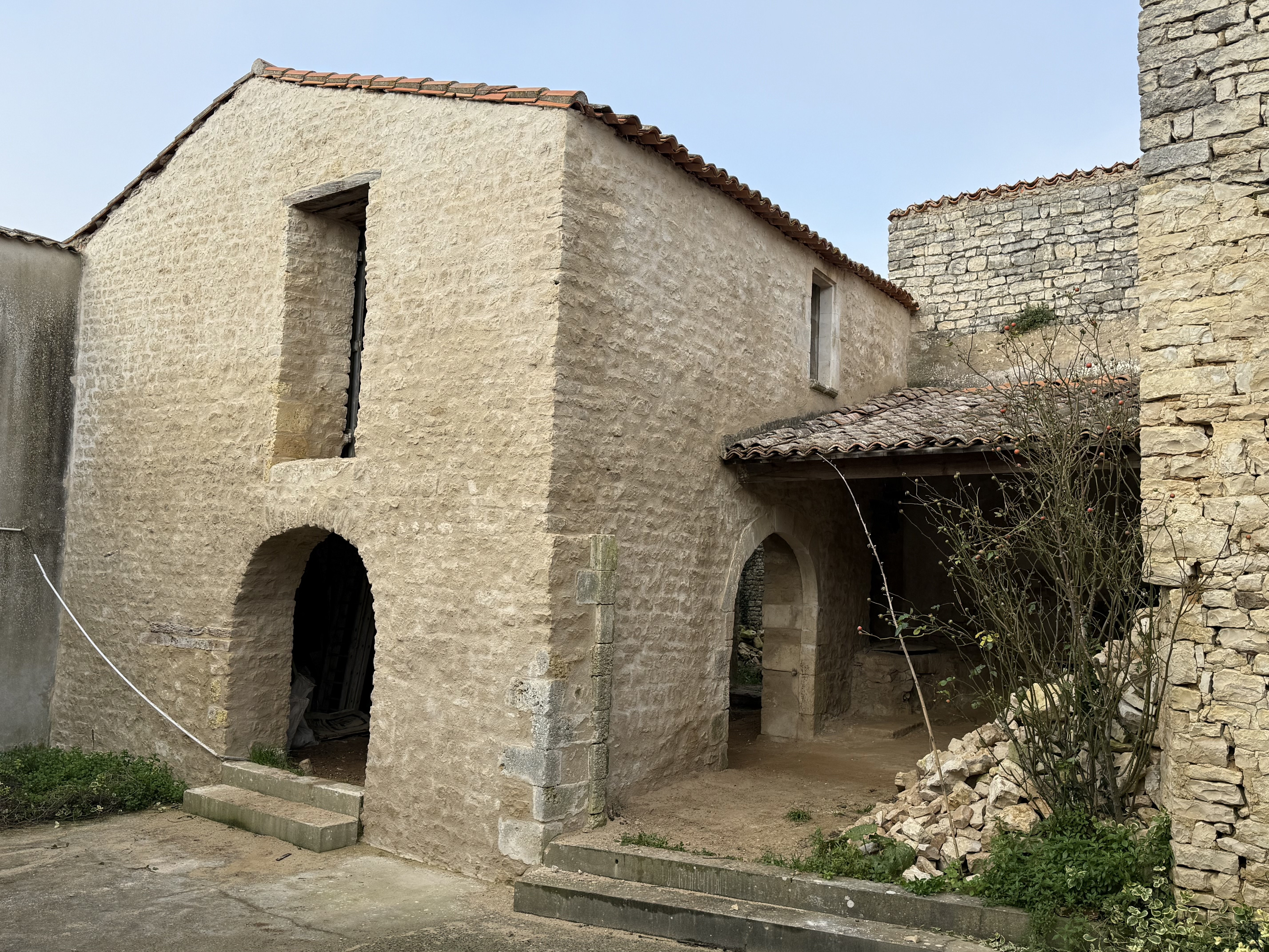

Pourriez vous prendre une photo de l’extérieur car au vu de la photo, ce ne sont pas des remontées capillaires, humidité diffuse et concentrée, avez vous une gouttière- canalisation ou effectivement une zone végétalisée qui pourraient être responsable des dégâts

Merci beaucoup pour votre réponse,c est bien ce que je pensais aussi mais le diagnostic n est pas évident à faire,je vous joins une photo de l extérieur où l on voit aussi une différence entre le bas et le haut du mur mais moins marquée qu a l intérieur;je ne vois pas ce qui pourrait etre à l origine du problème en dehors des remontées capillaires …si c est le cas,que faut il faire à l extérieur?un système de drainage et ne pas vegetaliser trop près du mur?merci encore

Par déduction, avec vos deux photos, on dirait que la zone humide correspond à la jointure toit
Il faudrait étanchéifier à cet endroit (plaques de zinc je crois mais à vérifier par qqn qui connait mieux, c’est un souvenir)

Contre la maison, il il y a un mur où l’on voit de l’humidité
Les toitures sont à ras du mur sans génoise, sans gouttière donc forcément, les murs s’imprègnent d’eau à chaque pluie…
Je pense que ce problème devrait être pris en compte avant la restauration des murs car quelque soit le matériau utilisé, le problème reviendra.

Je reste dubitatif sur l origine du problème d humidité,vous semblez pencher pour un problème de toiture mais tous les pignons sont comme ça ici sans génoise ou gouttière(en Charente maritime);de plus,je n ai pas d humidité en partie haute du mur,c est dans la zone moyenne du mur que l humidité semble la plus importante et dans la partie basse c est moins important aussi,c est pour cela que je trouve ça bizarre;alors est ce la pluie sur la façade?mais en ce moment ,on n a pas beaucoup de pluie et ça reste pareil et que faire si c est la pluie?
Merci et bonne journée
Il faut aussi prendre en compte le sol qui semble bétonné et ne laisse donc pas l’eau de pluie s’infiltrer dans le sol. L’eau fuit où elle peut.
Il faut également prendre en compte le facteur temps. L’assèchement d’un mur en pierre de cette épaisseur dans un contexte de bâti non fermé et non chauffé ne peut pas se faire en 15 jours malheureusement.
